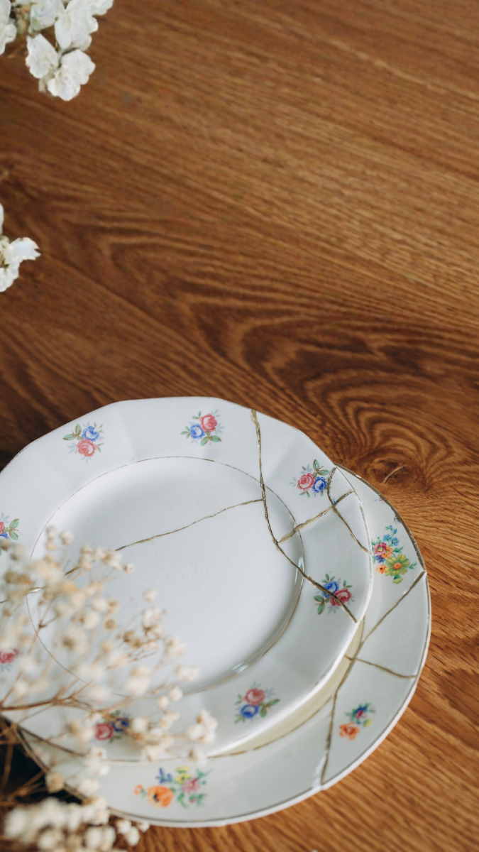

Il risultato
Schema La tecnica Kintsugi: riparare e migliorare gli oggetti rotti
