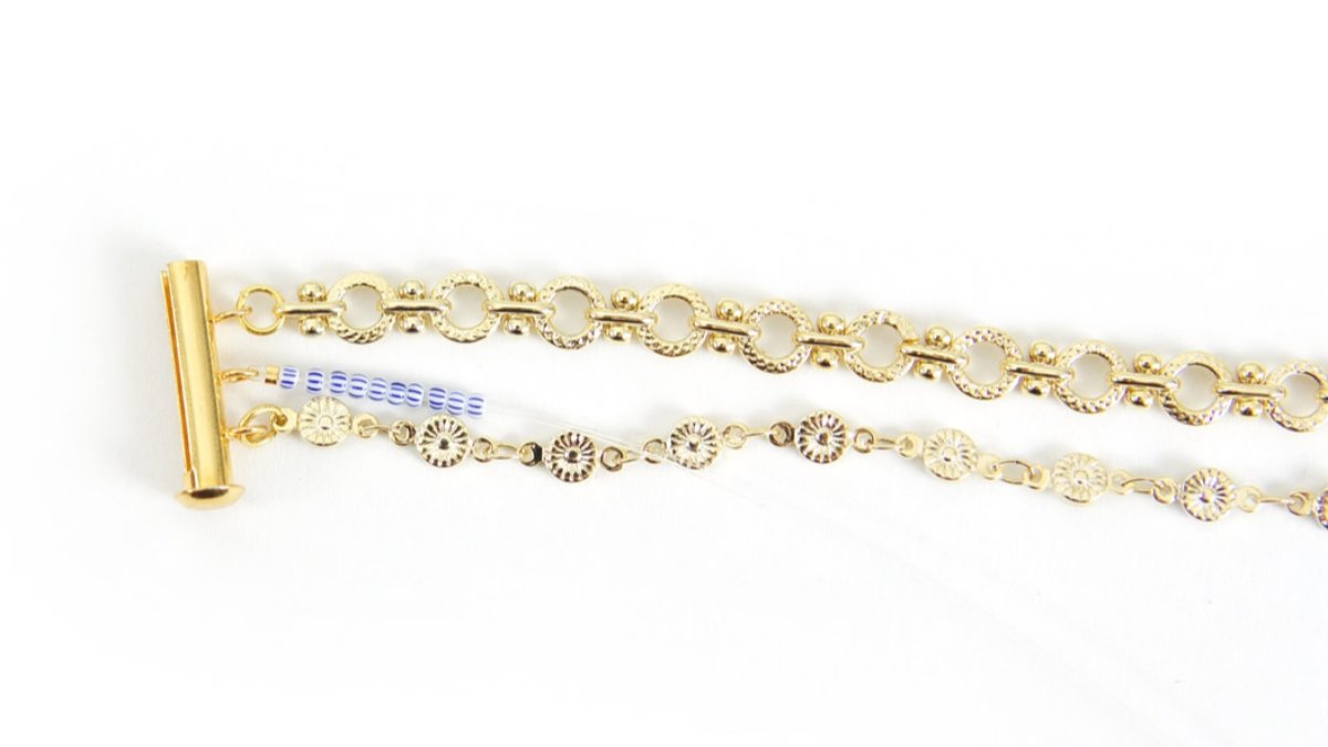

Sulla catena grande, aggiungete il fermaglio a boa. Il piccolo anello della chiusura può essere aperto per far passare la catena. Usare una pinza rotonda per girare l'estremità dell'anello nella fessura. Infilare la catena e non chiudere immediatamente l'anello. Prendi un anello da 4 mm e usalo per attaccare il ciondolo al centro della catena.
Tappa 3
Tuto Collana Multirangs con perline a strisce blu e catene fantasia : Tappa 3
Fai scorrere la seconda catena attraverso l'anello della chiusura a boa e chiudila. Attacca l'altra estremità della catena al penultimo anello della catena grande (non l'ultimo anello come mostrato nella foto) con un anello aperto da 4 mm.

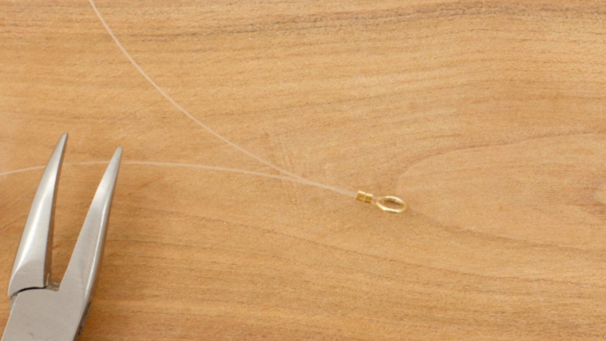

Tagliare un pezzo di filo di 70 cm. Infilare due perline squeeze e un anello chiuso. Passare attraverso le due perle da spremere e appiattirle. Tirare il filo per assicurarsi che sia sicuro. Dovresti tenere circa 10 cm dell'estremità del filo per nascondere le perline mentre vai avanti. Questo vi permetterà di regolare la collana più tardi se le perline da schiacciare non sono ben fissate.

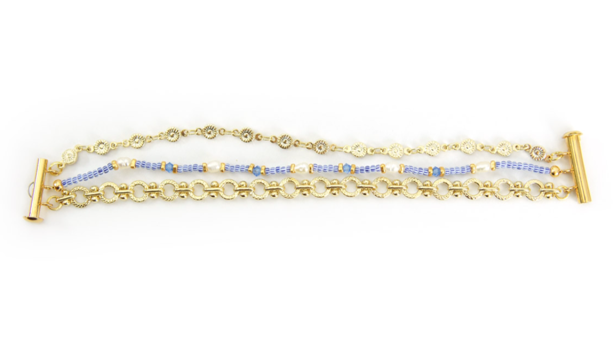

Con il materiale avanzato e aggiungendo semplicemente un fermaglio al tuo cestino, puoi anche creare un braccialetto a più file. Tagliate la catena più lunga in modo che la sua lunghezza sia uguale alla misura del vostro polso. Attacca le due catene alla chiusura con anelli aperti. Per la catena più grande, a seconda delle dimensioni del vostro polso, potrebbe essere necessario aggiungere diversi anelli per completare la catena.

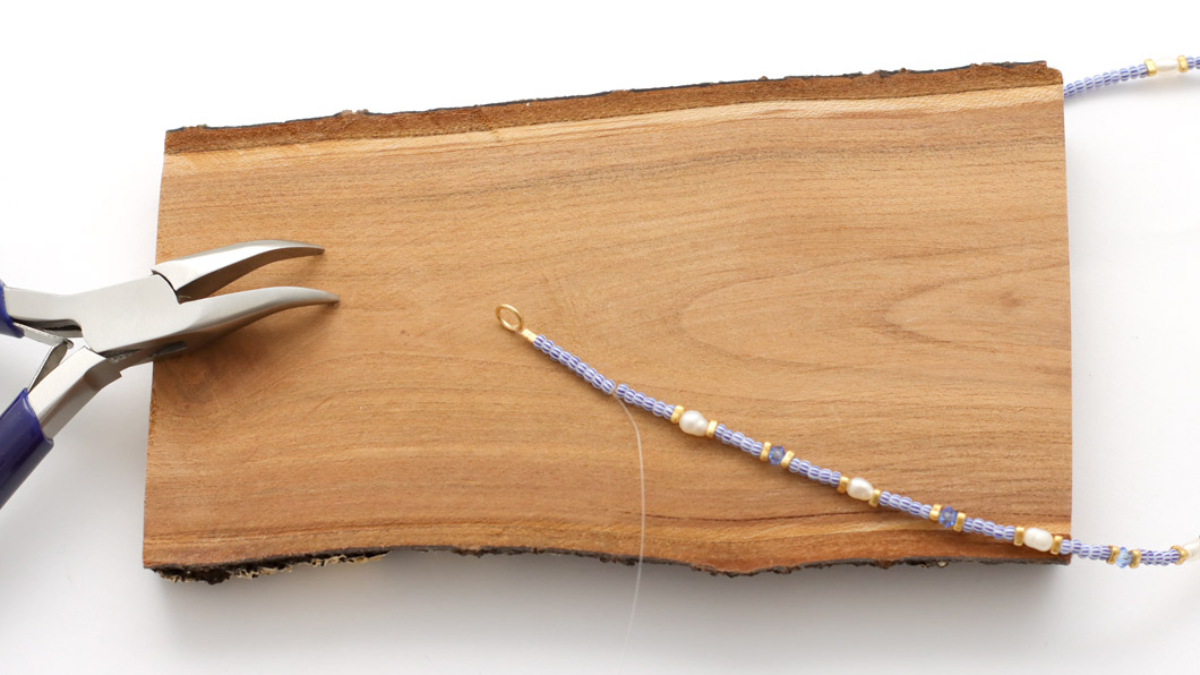

Per quanto riguarda la collana, tagliate un pezzo di 30 cm di filo di nylon. Poi infilare una perlina a pressione attraverso l'anello di chiusura e di nuovo attraverso la perlina a pressione. Schiacciate la perlina con un paio di pinze piatte e infilate le perline su entrambe le estremità del filo allo stesso tempo.
Tappa 10
Tuto Collana Multirangs con perline a strisce blu e catene fantasia : Tappa 10
Ripetere la sequenza di perline nella foto. Cerca di centrarlo sul bracciale. Attacca l'altra parte del braccialetto con una crush bead, come all'inizio. Ripassare alcune perline e tagliare il filo. Poi aggiungete alle perline delle coperture di crush bead.

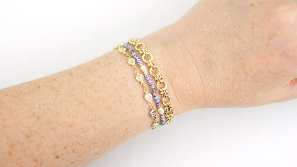

Ed ecco il risultato! 2 gioielli fai da te con lo stesso materiale!
