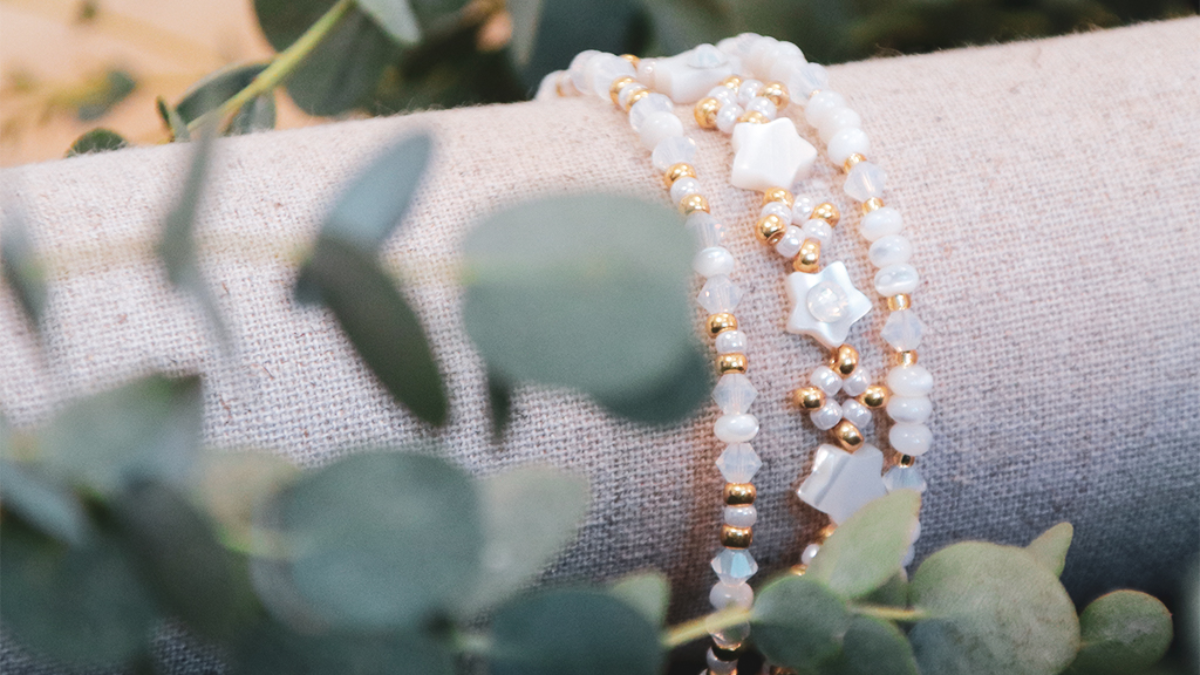

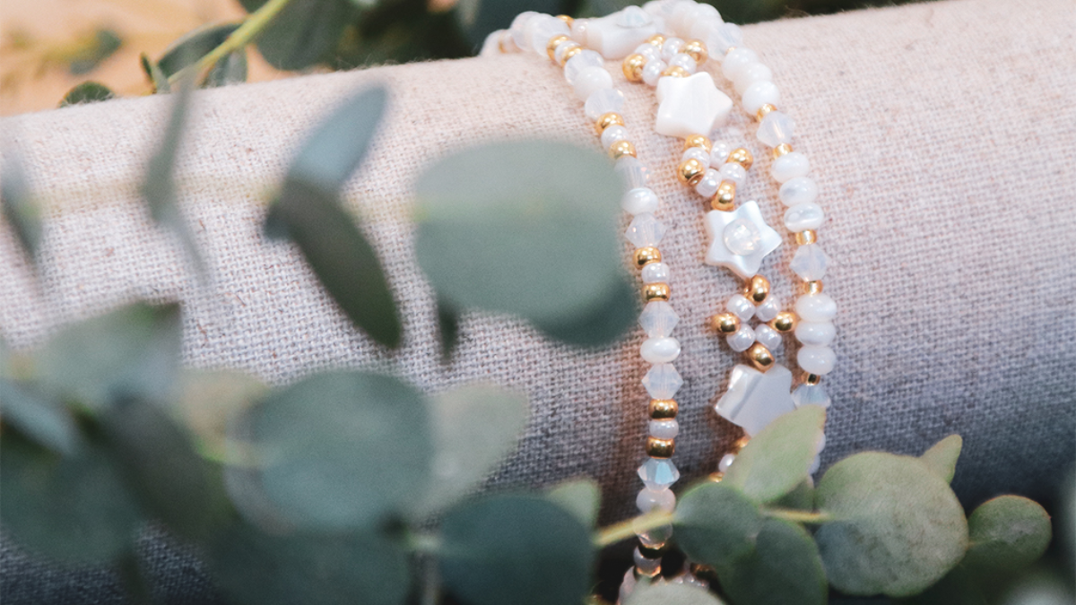

Per il primo braccialetto, combineremo la tessitura a punto POndo e le stelle di madreperla.
Alla fine della tessitura, aggiungeremo la punta prevista per questo scopo sulla 1a perla.
La lunghezza del braccialetto è di +/- 14 cm per essere adattata secondo la misura del vostro polso.
Una volta completato questo passo, aggiungete uno strass PURE CRYSTAL ad ogni seconda stella.
Usa la tua colla e la penna per strass fornita a questo scopo.
Tappa 2
Passo 2:
Preparate i vostri fili con le perline da schiacciare e le coperture dei nodi, poi infilate le perline come volete.
Per il 1° bracciale: 1 trottola - 1 madreperla - 1 perlina 8/0 oro - 1 perlina 8/0 bianca - 1 perlina 8/0 oro - 1 trottola, poi continuare fino alla lunghezza desiderata.
Per il 2° braccialetto: 1 perlina 11/0 - 3 Madreperla - 1 perlina 11/0 - 1 trottola - 1 perlina 11/0
Alla fine di ogni braccialetto, aggiungete la copertura del nodo, la perla da schiacciare e un punto di colla.
Tappa 3
Passo 3:
Una volta che i vostri 3 braccialetti sono fatti, potete venire ad assemblarli con i tappi finali.
Prendete le vostre pinze e assemblate i braccialetti con i terminali.
Poi aggiungere il moschettone e la catena di estensione su entrambi i lati.
Tappa 4
Una volta che i tuoi 3 braccialetti sono fatti,
Ed ecco fatto, il tuo braccialetto a più fili è finito!
