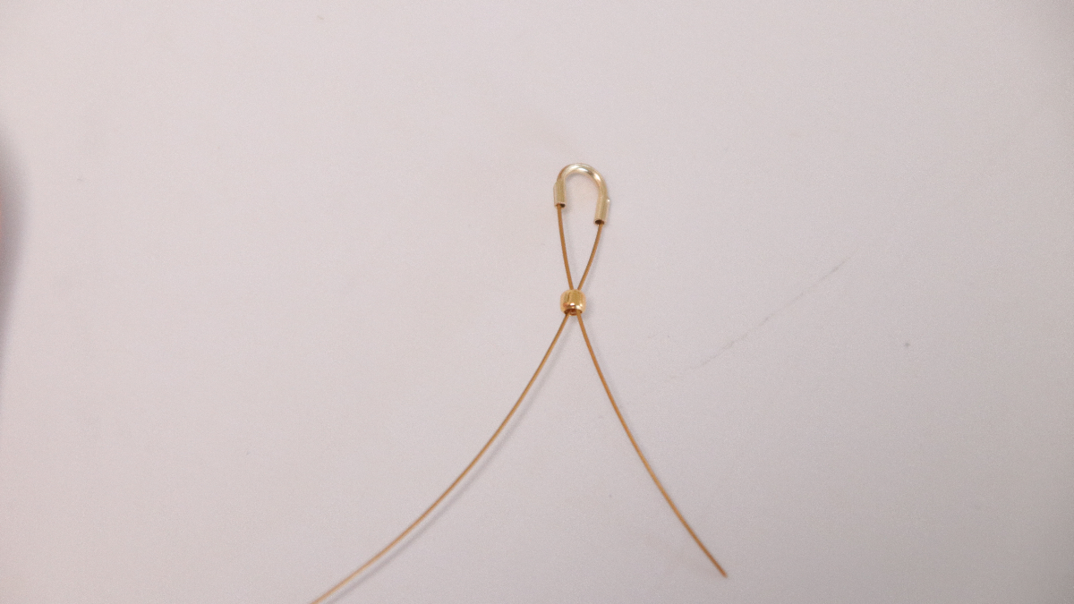

Infilate le vostre olive di madreperla, sul nostro modello ne abbiamo infilate circa 80 per una lunghezza totale della collana di 41 cm. Una volta che tutte le olive sono infilate, è necessario infilare un crush bead alla fine della filettatura, lasciando circa 3-4cm di filo dopo il crush bead. Infilare il crush bead e poi il parafilo facendo passare il filo attraverso il primo tubo del coprifilo, intorno al semicerchio a forma di U, e fuori attraverso il secondo tubo. Poi passate di nuovo il filo attraverso la perlina da schiacciare. Ripeti il passo su entrambi i lati del braccialetto.
Tappa 3
Collana fai da te di olive in madreperla, catene e trottole Preciosa : Tappa 3
Far scorrere la perlina da schiacciare nella base del parafilo, non troppo strettamente in modo che le perline abbiano un po' di gioco tra di loro. Appiattiscilo con un paio di pinze piatte per tenere il filo in posizione . Poi infilare l'estremità del filo attraverso le perline per qualche centimetro. Ripeti il passo su entrambi i lati del braccialetto. Poi aggancia il tuo fermaglio a T al parafilo su entrambi i lati della collana. Hai la base della collana!

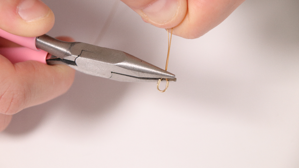

Poi è il momento di aggiungere filatori e catene alla tua creazione! Tagliate diversi pezzi di catena di diverse lunghezze e attaccateli al resto della collana con degli anelli. Scegliete voi la lunghezza e il posizionamento degli elementi, il nostro è solo un esempio! Poi, prendete le vostre unghie e gli spinner, infilate gli spinner di vostra scelta e formate dei piccoli anelli con le unghie: ecco un tutorial proprio qui. Una volta fatti i cappi, appendeteli alla collana o alla fine delle catene.

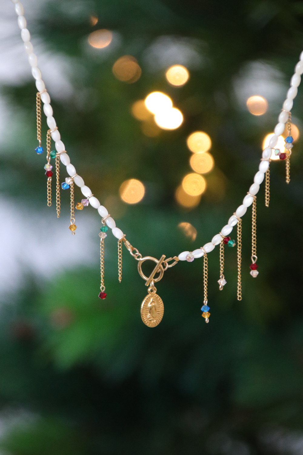

Il risultato
Schema Collana fai da te di olive in madreperla, catene e trottole Preciosa
