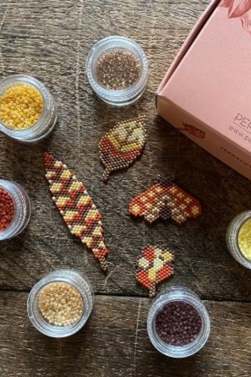

Virginie, che conoscete meglio come "Des étoiles à la pistache", condivide con voi in questo tutorial le sue creazioni dal nostro set di perline Miyuki Delicas 11/0 "Terracotta mix". Questo kit è un grande successo sia per i nostri esperti tessitori che per i principianti. Vi offre in una scatola di cartone con graziosi motivi floreali un assortimento di 6 riferimenti di perline Miyuki Delicas 11/0 stesso confezionato in scatole rotonde e trasparente, ma soprattutto riutilizzabile per conservare i vostri riferimenti di perline. Per iniziare il tuo primo progetto non appena aprirai il kit, Tiffanie ha messo insieme uno schema del braccialetto per te. Tutto ciò di cui hai bisogno è il tuo filo e un ago per perline e hai tutto il necessario per iniziare.

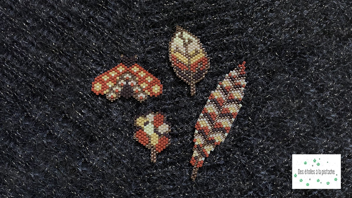

"Terracotta Mix", come suggerisce il nome, è un insieme di riferimenti in colori caldi con una gamma di gialli e arancioni accompagnati da un marrone più intenso e un oro lucido per evidenziare il tutto. Questa combinazione di colori autunnali permette di dare vita a molti disegni realistici. Virginie ha messo su carta le sue idee e condivide con voi 4 disegni carini e soprattutto veritieri:
  • Una falena
  • Una foglia
  • Una piuma
  • Un piccolo bouquet di fiori secchi (per i tessitori amanti dei fiori, vi invitiamo a scoprire tutte le altre nostre tessiture fiorite)
Queste tessiture sono realizzate con la tecnica del punto mattone. Per quelli di voi che sono principianti, potete consultare tutte le nostre schede tecniche per imparare la tessitura delle perline. Una volta che avete tessuto i vostri disegni potete usarli in qualsiasi modo vogliate: spille o spilloni, portachiavi, magneti per il frigo, decorazioni per lo scrapbooking - tutte le vostre idee sono benvenute.
Non dimenticate di condividere con noi i risultati delle vostre creazioni pubblicando una foto sui social network e identificando @perlesandco e @etoile_pistache
