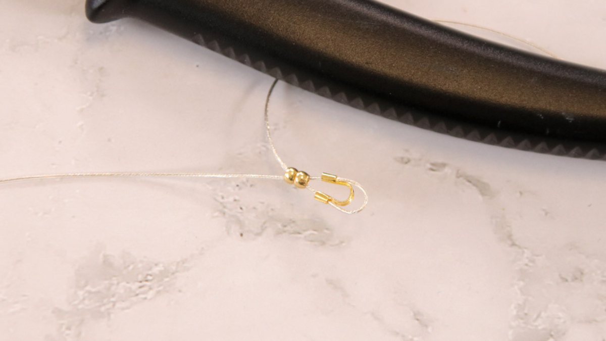

Tagliate 60 cm di corda, di più se avete un collo largo. Infilare 2 perline da schiacciare, passare attraverso il parafilo e passare di nuovo attraverso entrambe le perline. Tirare il filo per mantenere 10 cm di estremità del filo. Puoi tirare insieme le due estremità della protezione del cavo a mano.

Usare una pinza per perline adatta per appiattire e piegare le due perline a metà. I due fili dovrebbero essere su entrambi i lati della piega. Le due perline dovrebbero essere un po' distanziate in modo da poter mettere le coperture delle perline sopra di esse. Se la perlina si rompe, tagliala con attenzione o ricomincia da capo. Questo è il passo più delicato. Anche il filo non deve essere danneggiato.

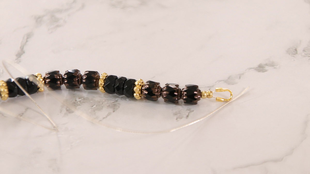

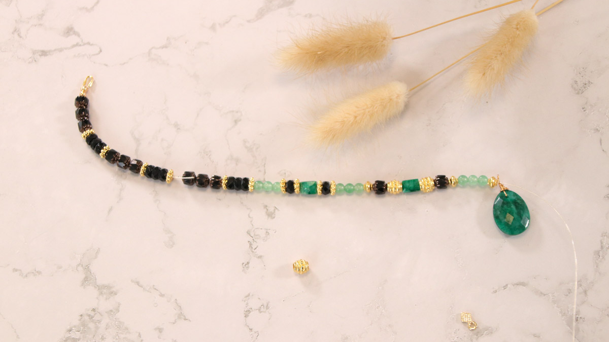

Infila le tue perline. Se volete fare una collana più grande, infilate più perline antiche sfaccettate all'inizio. Normalmente rimangono 18 perline, quindi puoi infilare 9 perline su ogni lato oltre a quelle mostrate nella foto. Queste perline sono lunghe 6 mm, quindi 18x6=108 mm. Queste 18 perline rimanenti rendono la tua collana più lunga di 10,8 cm. Se questo non è sufficiente, comprate un sacchetto in più.

Per finire l'altro lato, ripetere i passi 1 e 2.

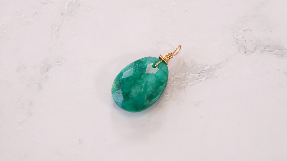

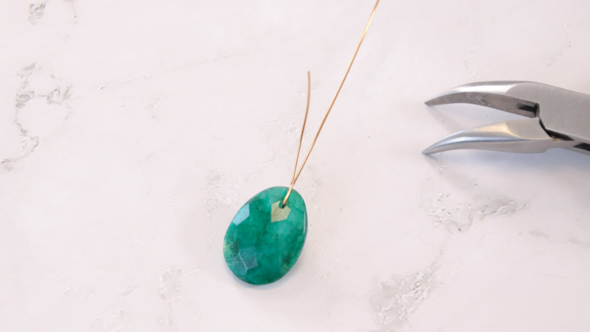

Piegare il filo più corto sopra il ciondolo e premerlo strettamente contro i fili con una clip piatta.

Avvolgi il filo lungo intorno ai fili per fare una bella finitura. Tagliate il filo e ripiegatelo meglio che potete contro il ciondolo in modo che si veda il meno possibile.

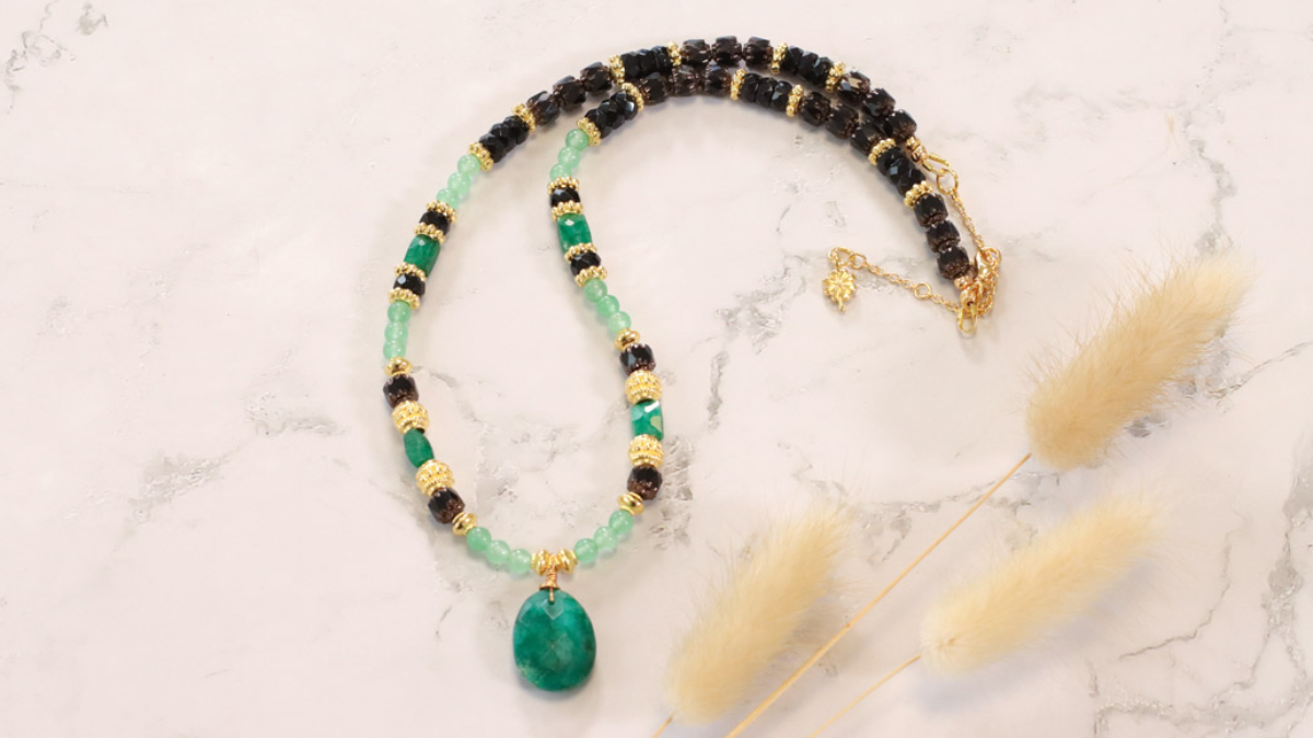

Il risultato
Schema Collana con smeraldo d'imitazione e perle di vetro sfaccettate antiche
