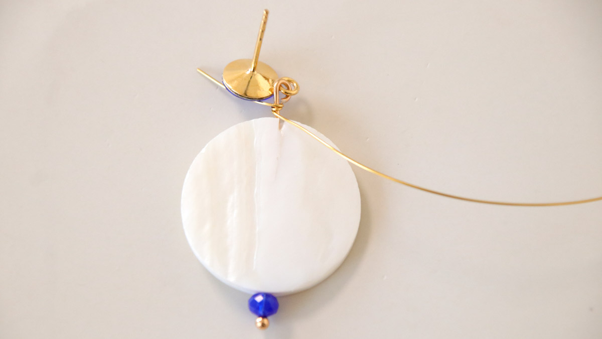

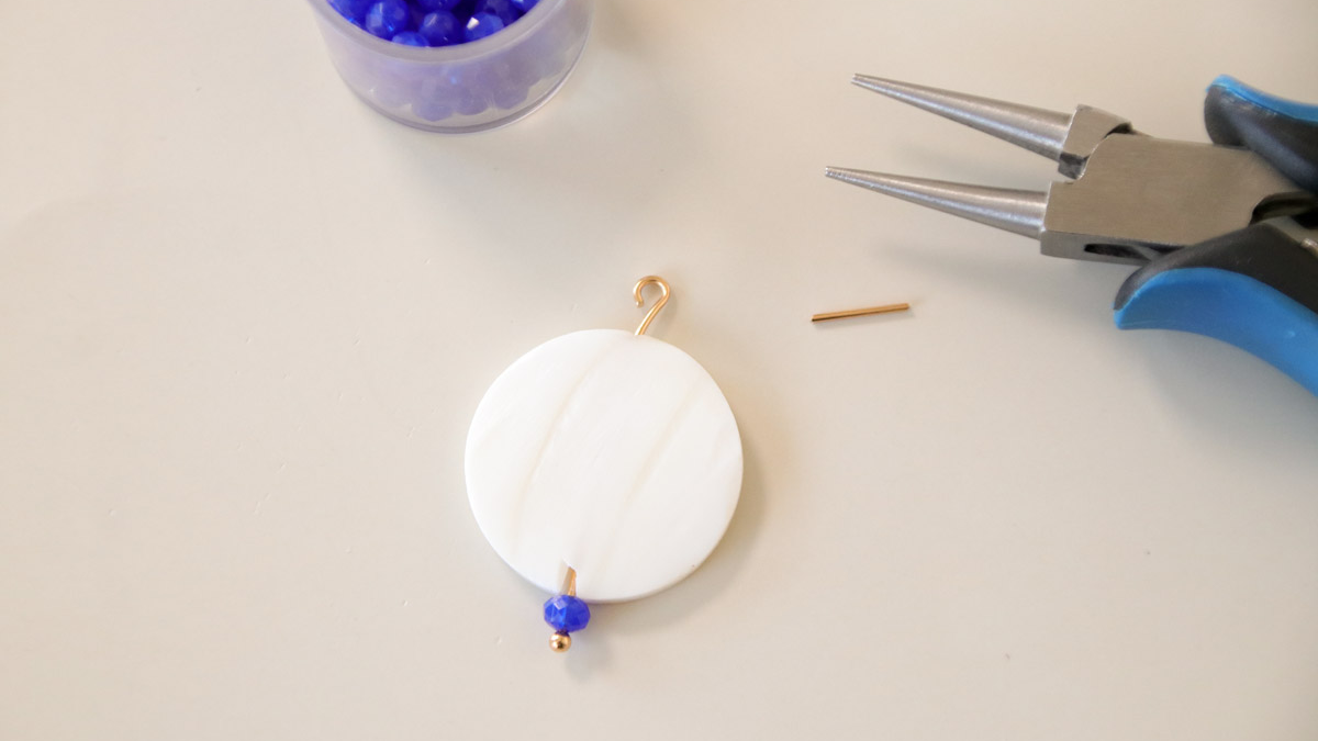

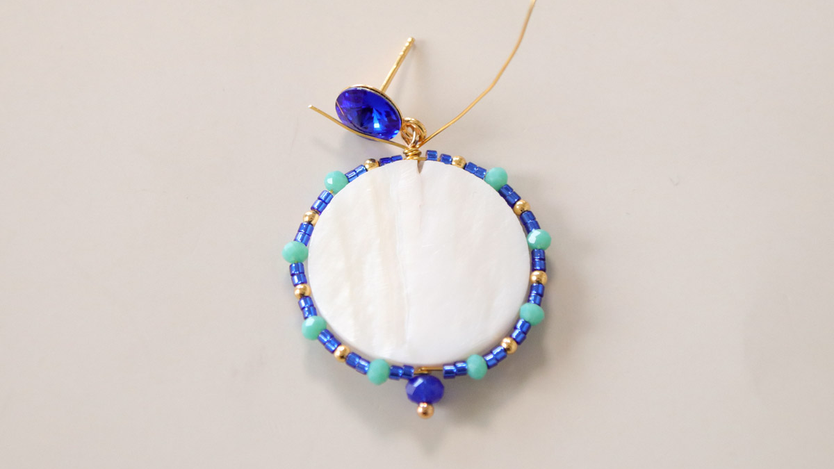

Passare un chiodo a testa tonda attraverso una perlina di 4 mm e poi il disco di madreperla. Piegare il chiodo a 90° a 3 mm dalla parte superiore del foro della perla. Tagliare il filo a 8 mm dalla piega. Formare un cappio con la pinza rotonda girando il filo nella direzione opposta alla piega. Clicca qui per vedere un video su come fare un loop con un chiodo.
Tappa 2
Orecchini Soleil con perle blu cobalto e madreperla : Tappa 2
Incollare il cabochon nel perno dell'orecchio e lasciare asciugare la colla. Poi metti l'anello del perno nell'occhiello del perno e chiudilo. Tagliare 15 cm di filo di 0,40 mm di diametro. Avvolgere un'estremità del filo due volte intorno al perno sotto l'occhiello.
Tappa 3
Orecchini Soleil con perle blu cobalto e madreperla : Tappa 3

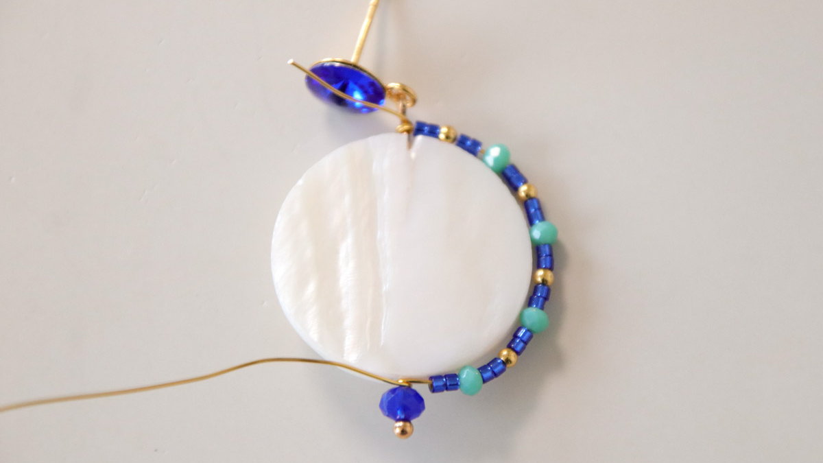

Infilare 4 volte le seguenti perle: 2 delicate, 1 perla di metallo, 2 delicate, 1 perla rotonda sfaccettata di 3 mm. Finire con 2 delicatezze. Posizionare il filo con le perline intorno al disco. Avvolgere il filo una volta intorno al chiodo, tra la perlina da 4 mm e il disco.
Tappa 4
Orecchini Soleil con perle blu cobalto e madreperla : Tappa 4
Infila le perline dall'altro lato e poi avvolgi il filo due volte intorno all'anello, sotto il cappio. Tagliare il filo in eccesso.
Tappa 5
Orecchini Soleil con perle blu cobalto e madreperla : Tappa 5

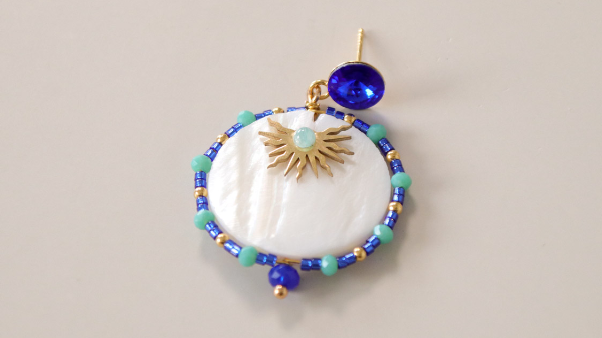

Preparate la vostra colla e applicatela sul retro del sole con uno stuzzicadenti. Posizionare il mezzo sole in cima al centro del disco. Poi incollate il cabochon mettendo la colla nel foro del sole. Rimuovere immediatamente la colla in eccesso con uno stuzzicadenti pulito. Sarà più difficile da rimuovere una volta che la colla si sarà asciugata.
