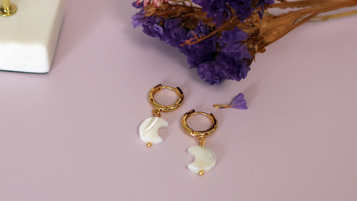

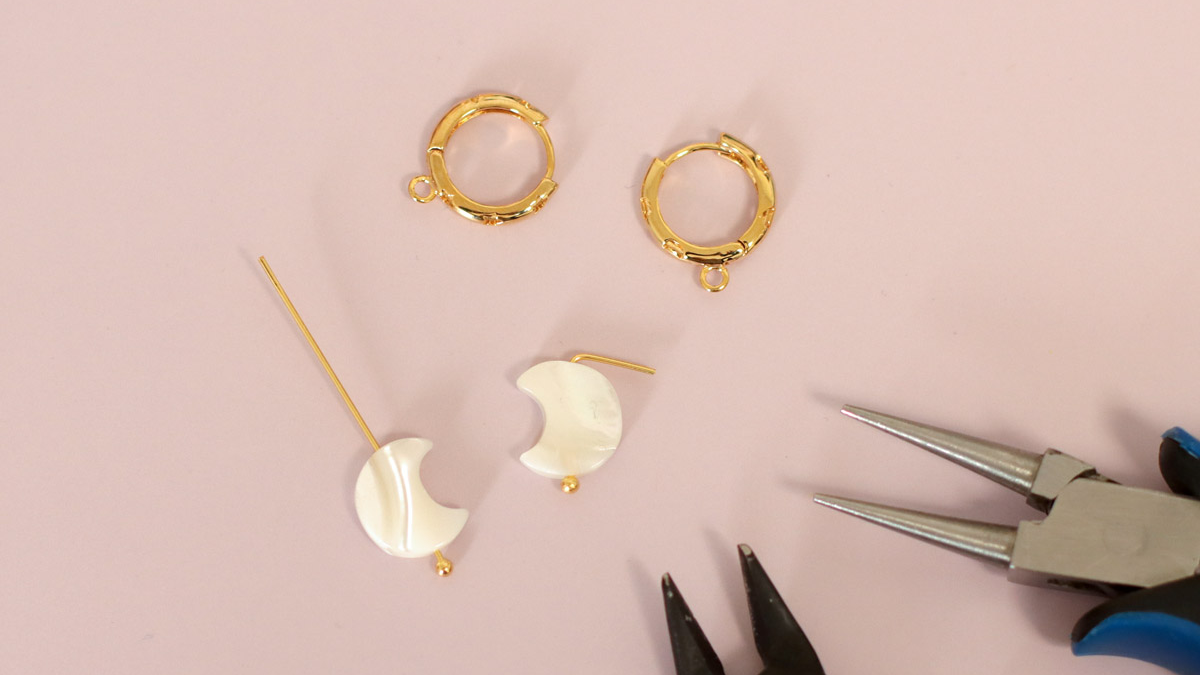

Orecchini a forma di luna
Materiali utilizzati: EAR-333, ACC-511, NA-556 (x2)
Infilare le lune su perni a testa tonda. Piegare il chiodo ad angolo retto rispetto alla base della perlina. Tagliare il chiodo a 1 cm dall'angolo.

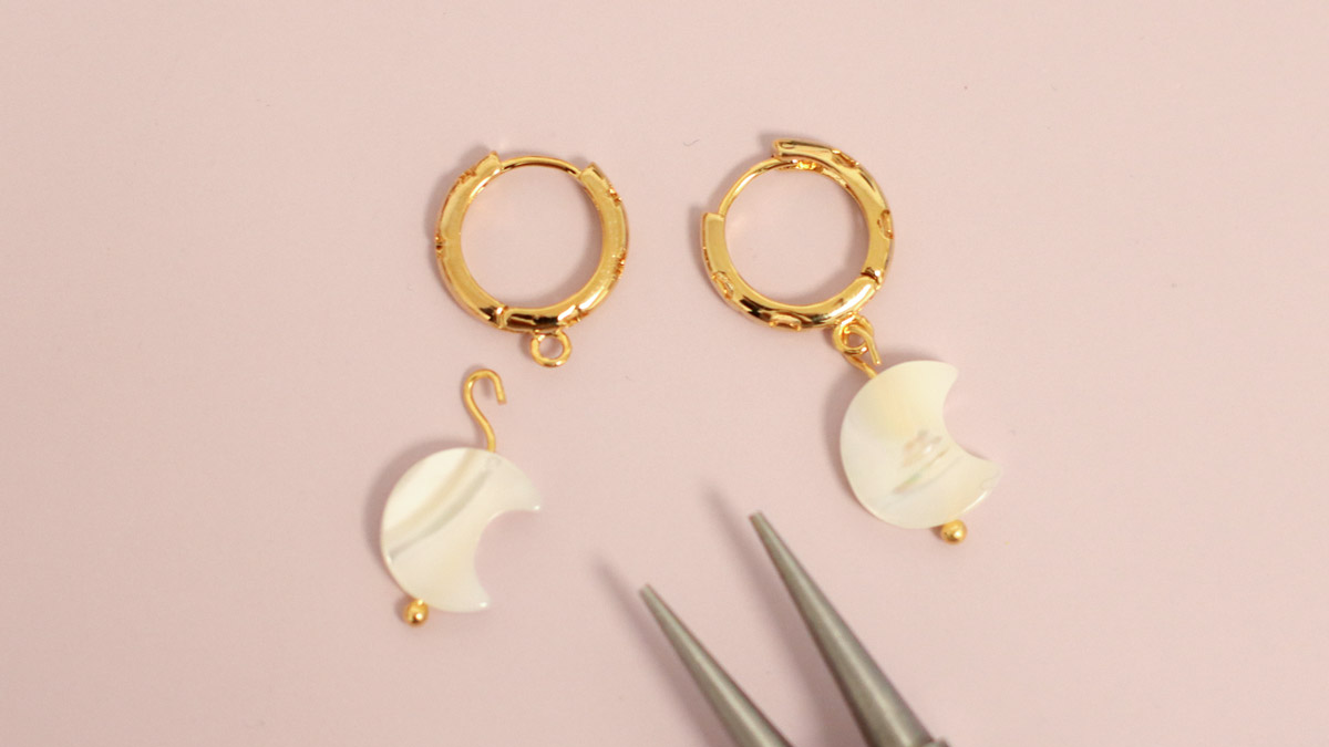

Tappa 2
DIY Piccoli orecchini a cerchio in oro con ciondoli di perle : Tappa 2
Afferrare l'estremità dell'unghia con una pinza a becchi tondi e girarla nella direzione opposta alla piega per formare un'ansa. Prima di chiudere completamente l'anello, infilatevi l'anello creolo con le stelle e le lune.

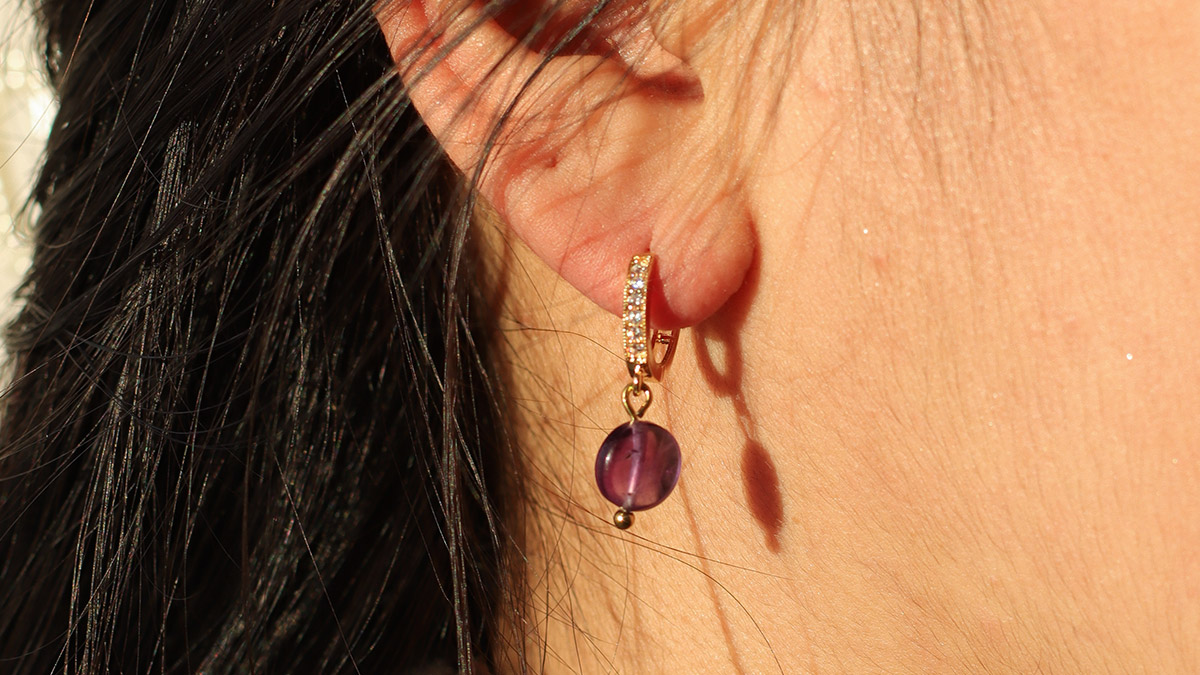

Orecchini di ametista
Materiali utilizzati: EAR-558, ACC-511, GEM-975 (x2)
La tecnica è esattamente la stessa delle creole con lune di madreperla. Si possono realizzare con tubi o dischi di ametista.

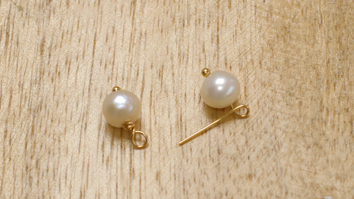

Orecchini a 3 cerchi
Materiali utilizzati: GLD-841, GLD-181, FW-106 (x4 perline), GBS-052 (x2 perline)
Questi orecchini a cerchio con 3 perline ciascuno sono realizzati con chiodi più sottili. Questa volta realizzeremo un'ansa a coda di castoro. Si tratta di un'ansa in cui il filo che forma l'ansa è avvolto sotto l'ansa stessa. Questo metodo evita che il cappio si apra in seguito. È un po' più complicato del metodo precedente. Si utilizza generalmente con fili metallici sottili.
Afferrare l'unghia con la pinza rotonda, appena sopra il foro della perla. Avvolgere a mano il filo intorno alla pinza rotonda. Si veda il ciondolo a destra nella foto. Quindi, tenere il cappio con una pinza a becchi piatti e continuare ad avvolgere il filo sotto il cappio, facendo almeno due giri. Tagliare il filo in eccesso e piegare l'estremità contro l'unghia.
