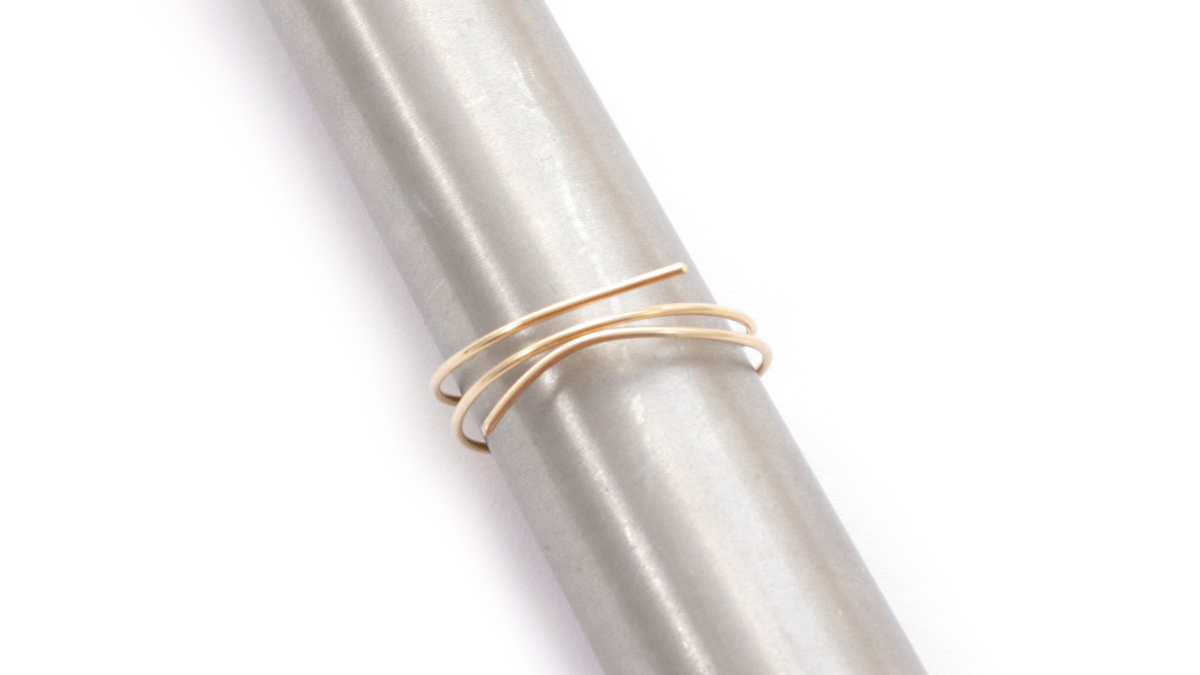

Con le dita, formare il filo intorno al triboulet. Avvolgere il filo intorno alla misura desiderata. Fare poco più di due giri e tagliare il filo in eccesso.

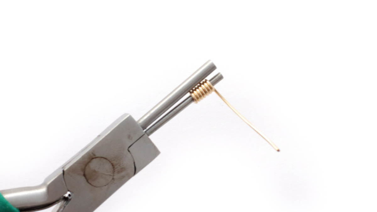

Questo passaggio può essere fatto con qualche centimetro di filo d'oro, se ne avete. In caso contrario, tagliare circa 8-10 cm di filo. Utilizzeremo questo pezzo per creare diversi anelli.
Pizzicare l'estremità del filo con le pinze, quindi avvolgere il filo rimanente intorno al gambo più piccolo. È possibile farlo a mano. Mentre avvolgete l'asta, allentate la presa sul filo con le pinze, girate l'ansa in modo da poter continuare e bloccate nuovamente il filo.
Dopo un po' si otterrà un tubo che assomiglia a una molla.

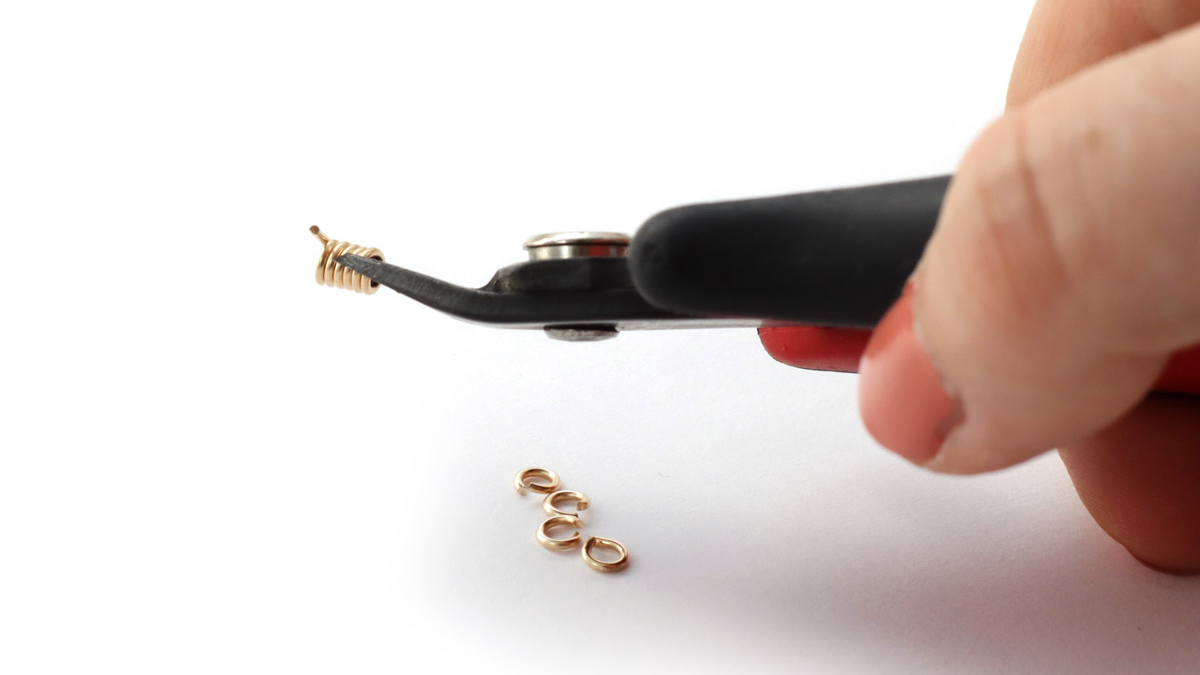

Rimuovere il tubo dal morsetto e tagliare le spire del filo con una taglierina a filo sottile. Tagliateli un po' alla volta, sempre allineati al taglio precedente. Avete appena creato i vostri anelli di congiunzione per gioielli.
Per il nostro anello sono necessari 16 anelli.

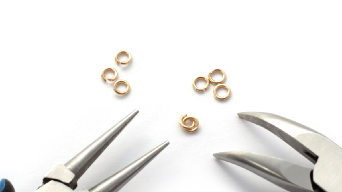

Chiudere metà degli anelli. Far scorrere l'altra metà degli anelli in un anello chiuso ciascuno e chiuderli. In questo modo si crea una sorta di perlina fatta di anelli incrociati.

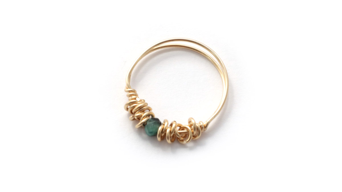

Infilare sull'anello 4 perline a croce, 1 perlina con gemma e 4 perline a croce. Si prega di notare che non sono mostrati nella foto, per rendere la foto più leggibile, ma è necessario stringerli.
Afferrare i due fili a 1,3 cm dall'estremità del filo e avvolgere l'estremità del filo tre volte intorno al filo centrale. Tagliare l'estremità del filo in eccesso e appiattirla contro il filo centrale con le pinze piatte, in modo che non si graffi.

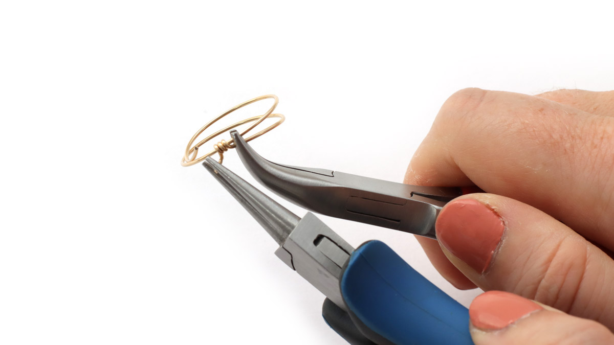

Posizionare le perline contro la parte realizzata nel passaggio precedente e avvolgere il secondo pezzo di filo intorno all'altro lato delle perline per bloccarle in posizione.
Tappa 7
Create il vostro anello con filo d'oro e pietre preziose : Tappa 7

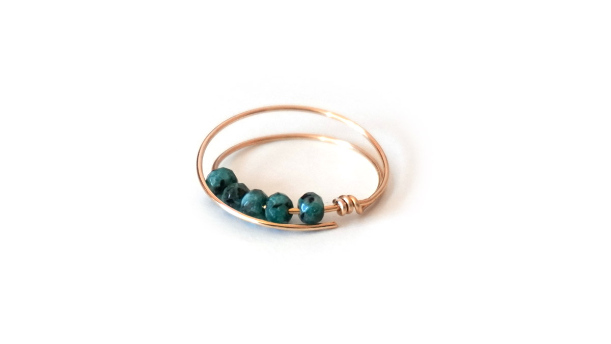

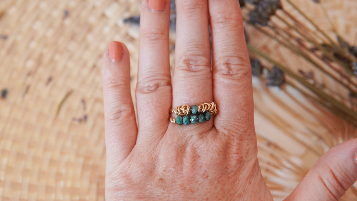

Il risultato
Schema Create il vostro anello con filo d'oro e pietre preziose
