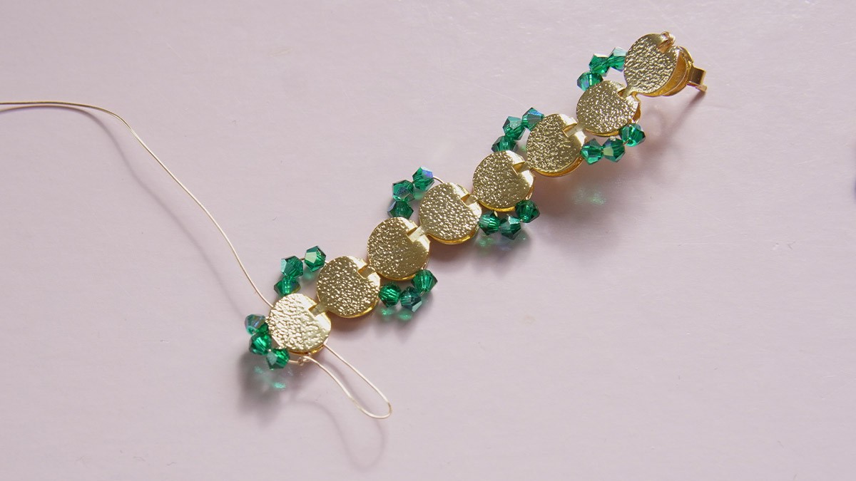

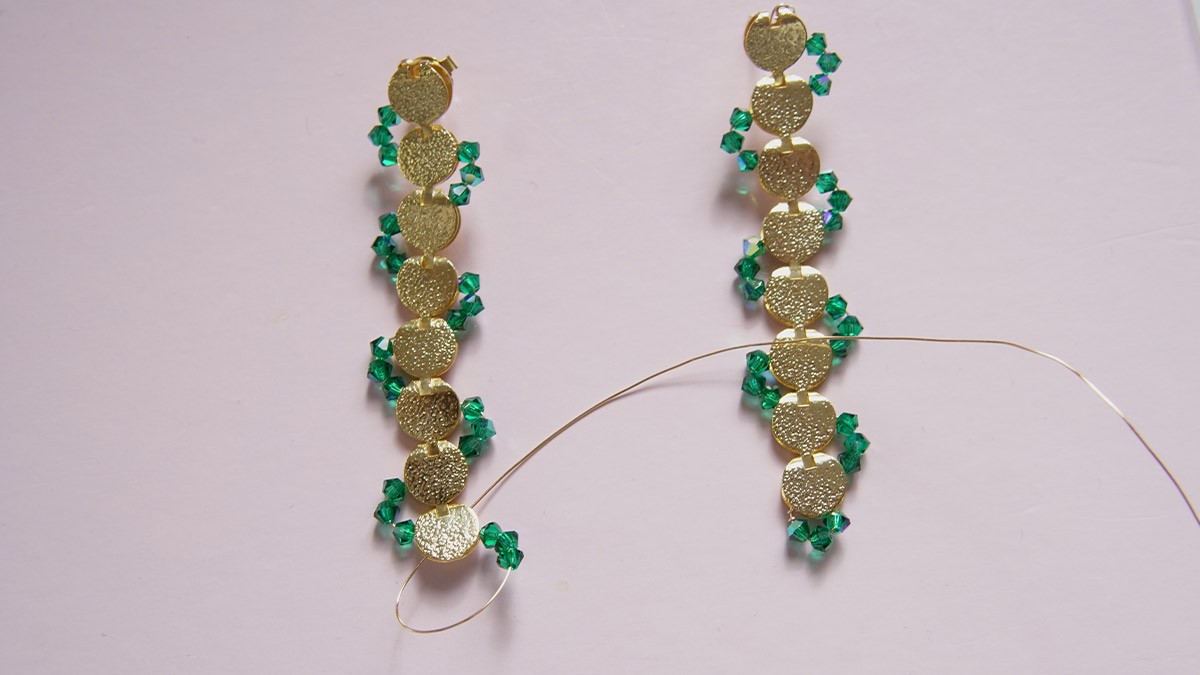

Tagliare 25 cm di filo e fissare l'estremità in cima all'anello avvolgendola 3 volte intorno a una delle due barre. Infilare 3 fili da 3 mm.
Tappa 2
Orecchini lunghi in oro con punte di cristallo verde : Tappa 2

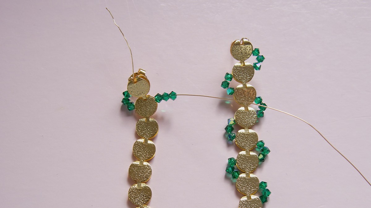

Passare il filo attraverso la parte successiva dell'orecchino e poi infilare di nuovo i 3 vertici.
Tappa 3
Orecchini lunghi in oro con punte di cristallo verde : Tappa 3

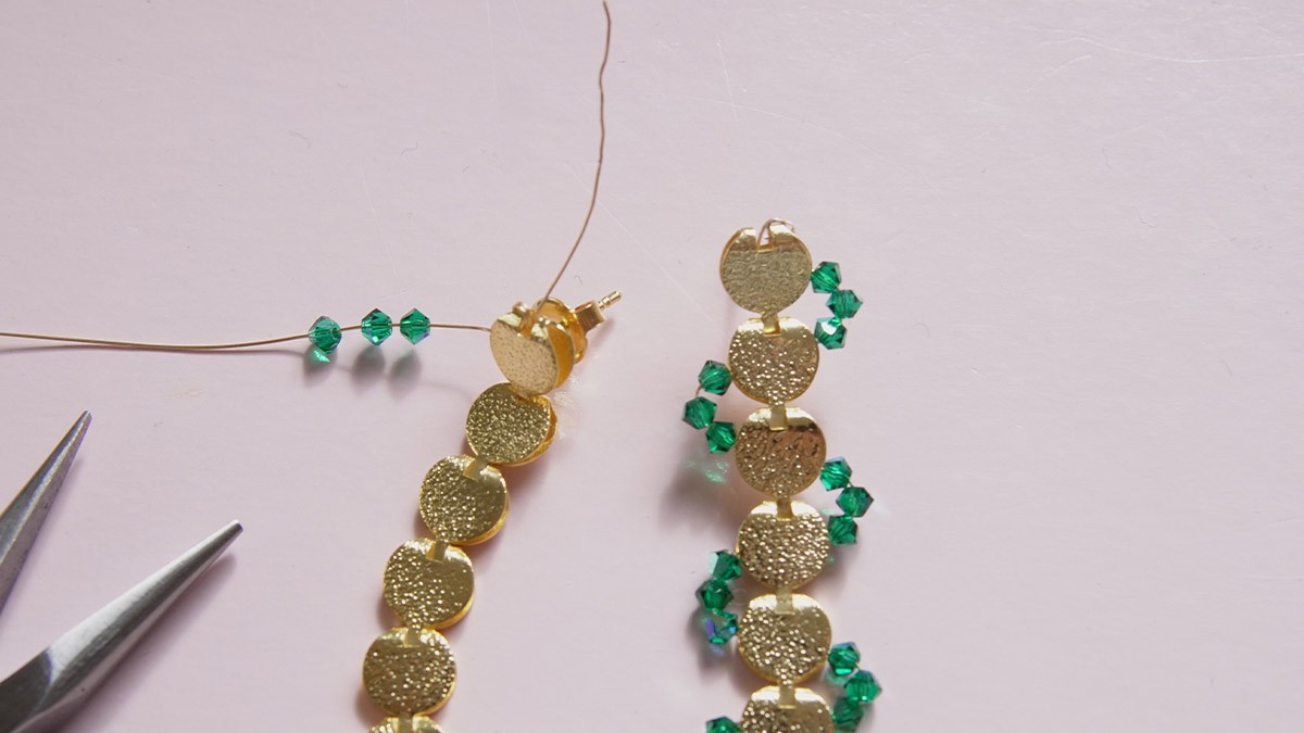

Continuare ad attaccare 3 spinner da un lato e poi dall'altro, passando ogni volta attraverso la parte successiva dell'orecchino. Una volta raggiunta la fine, infilare le 3 punte fino alla base dell'orecchino. Passare il filo attraverso l'ultima parte dell'orecchino per formare un anello sotto l'orecchino. Fate attenzione, la parte inferiore dell'orecchino è semplicemente agganciata e non saldata, quindi se fate forza sul filo mentre lo stringete, potrebbe scivolare e uscire dall'occhiello. Stringere tenendo il filo verso l'alto.
Tappa 4
Orecchini lunghi in oro con punte di cristallo verde : Tappa 4
Avvolgere l'estremità del filo intorno al filo delle 3 perline inferiori per fissarlo, quindi tornare all'occhiello per nascondere l'estremità del filo. Tagliare i due pezzi di filo che sporgono in alto e in basso.

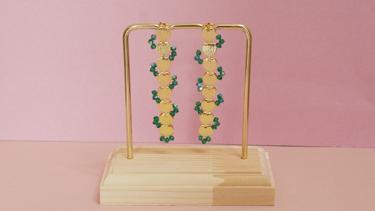

Tappa 5
Orecchini lunghi in oro con punte di cristallo verde : Tappa 5

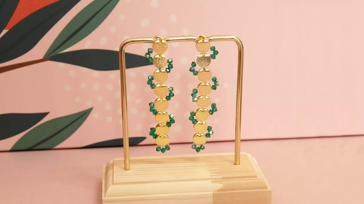

Realizzare l'altro orecchino in modo speculare. In altre parole, aggiungete le perle sul lato opposto.
Il risultato
Schema Orecchini lunghi in oro con punte di cristallo verde
