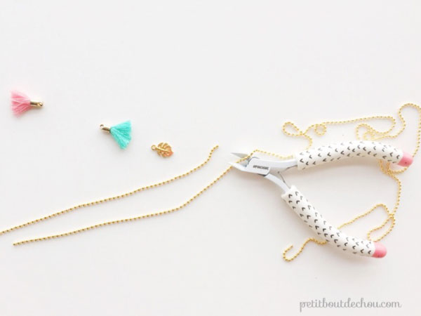

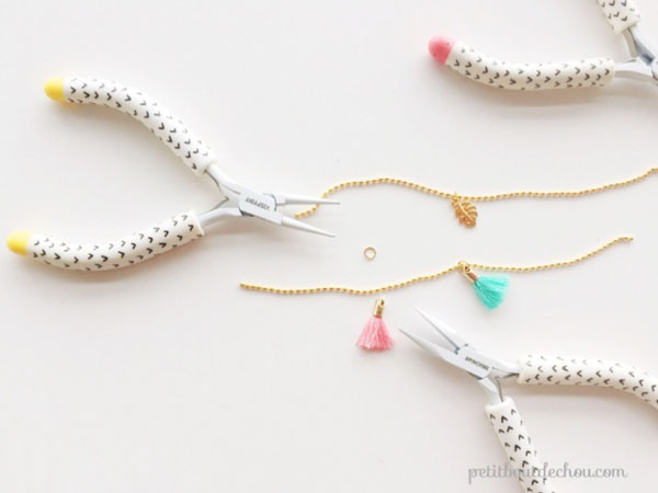

Cinghia 3 e 4: catena della sfera
Tagliare la catena in due fili di 15 cm usando una taglierina .
multirangs Bracciale Miyuki
Su uno dei pezzi collegare i due pompon con un anello con le pinze. D'altra, fissare il fascino con un anello aperto.

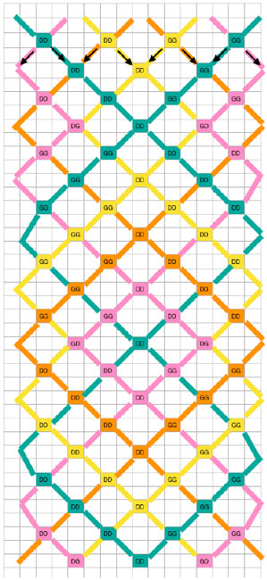

Bracciale 5: Bracciale brasiliano
Per ottenere il braccialetto brasiliano, utilizzare il seguente formato: con i nodi fondamentali di braccialetti dell'amicizia: Destra-destra (DD) / destra-sinistra (DG) / sinistra-destra (GG) / sinistra-destra (LR)

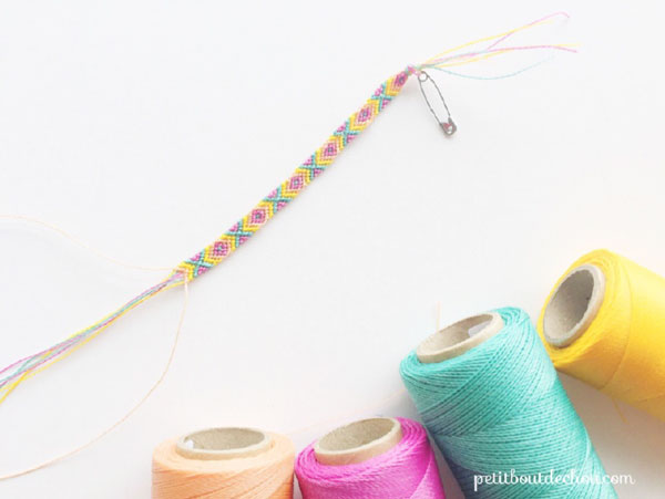

Tagliare circa 1m filo di ogni colore in duplice copia, si otterrà 8 fili in totale.
Fare un nodo ad un'estremità e mettere su una spilla di sicurezza per riparare il vostro figlio per la superficie di lavoro.
E 'andato, si può iniziare a costruire!

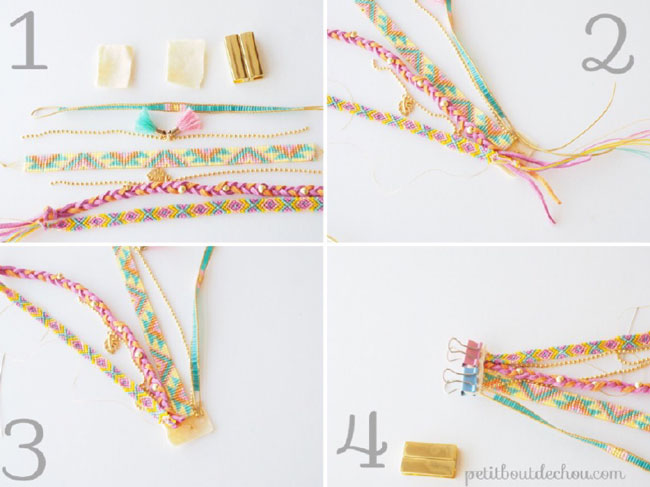

montaggio:
Posizionare le cinghie nell'ordine che si desidera. Tagliare due pezzi di feltro della larghezza del fermaglio (3 cm) e 1 cm di profondità (1). Utilizzare il tallone filo e un ago per fissare i braccialetti cucendo su feltro (2). Tagliare le estremità dei cavi o il figlio che ancora superano (3). Infine, incollare il pieghevole mentre il feltro a metà. Tenere con il tempo una pinza i set di colla (4).
Scorrere nell'apertura della fibbia aggiungendo colla e ripetere l'operazione per l'altro lato della cinghia.

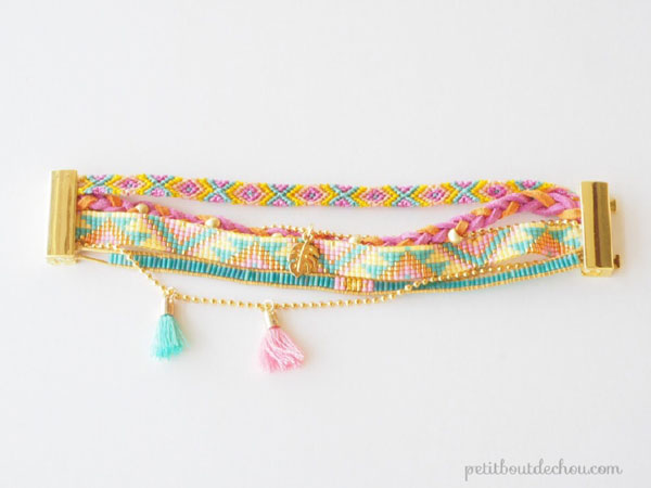

Eh voilà! Il tuo braccialetto multi-fila è finito! Ci piace vedere le vostre creazioni in modo da non esitate a inviarci le vostre foto sul nostro Facebook o etichettare noi su Instagram con #Perlesandco!
Il risultato
