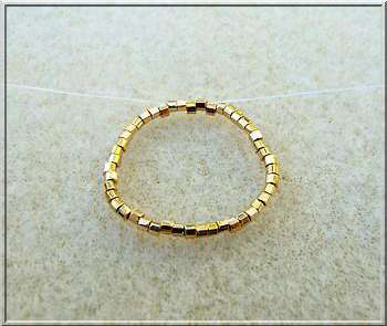

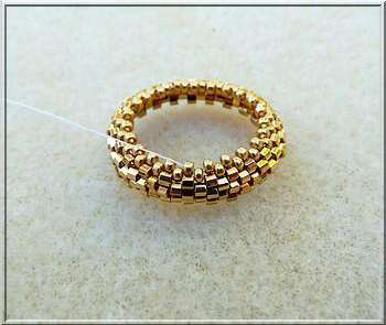

Passaggio 1:
Infila 46 db e chiudi.
Pendentif collier DIY Mafate en perles de verre Paros et Kos par Pucas
Passaggio 2:
Crea 5 righe in peyote con DB11.

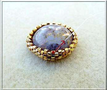

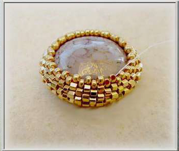

Passaggio 4:
Restituisci il tuo lavoro, porta la tua discussione nel DB e posiziona il tuo cabochon.

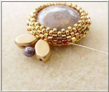

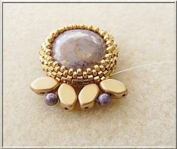

Step 7:
Posizionare 1 Paros® (foro dell'ugello), 1 PR3, 1 Paros® (foro centrale).
Ciondolo collana perline di vetro Mafate fai da te Paros e Kos di Pucas
Passaggio 8:
Vieni e mettiti nel 4 ° DB.

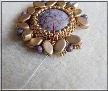

Passaggio 9:
Questo continua i passaggi 7 e 8.
Passaggio 10:
Otteniamo questo e veniamo ad essere collocati in Paros® (foro di punta).

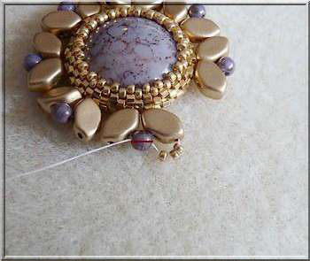

Passaggio 11:
Collocare 3 R15 nel PR3.

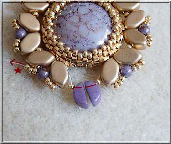

Step 15:
Posizionare 1 R15, 2 KOS®, 1 R15. Quindi posizionati nella 3a R15 (stella rossa).

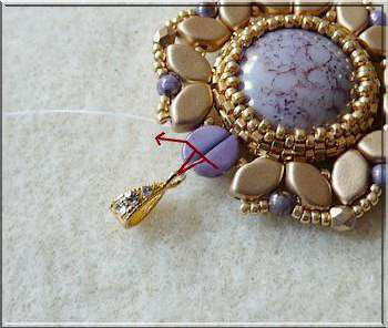

Step 17:
Quindi posizioniamo la cauzione tra KOS®.
Step 18:
Mettiamo 1 R15 quindi mettiamo nel foro inferiore KOS®.

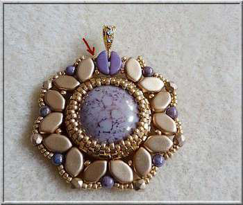

Step 19:
Posiziona 1 R15 e vai in giro più volte per solidificare attorno alla cauzione.
Ora hai completato il tuo ciondolo "Mafate".

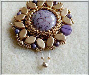

Il risultato
