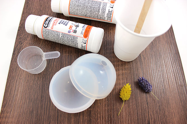

Passaggio 1
Crea la tua miscela di resina epossidica mescolando una dose di indurente con 2 dosi di resina. Mettere in questo ordine, 30 ml di indurente in una tazza quindi aggiungere 60 ml di resina. Mescolare questi 2 componenti e lasciare riposare per circa trenta minuti in modo che la miscela si ispessisca un po 'e le bolle lascino.

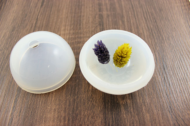

Passaggio 2
Versare un po 'della miscela di resina nello stampo. L'altra parte servirà a bagnare i fiori di resina prima di posizionarli nello stampo.

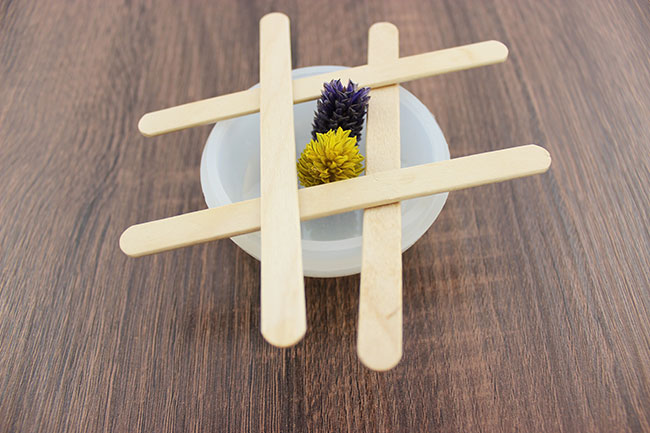

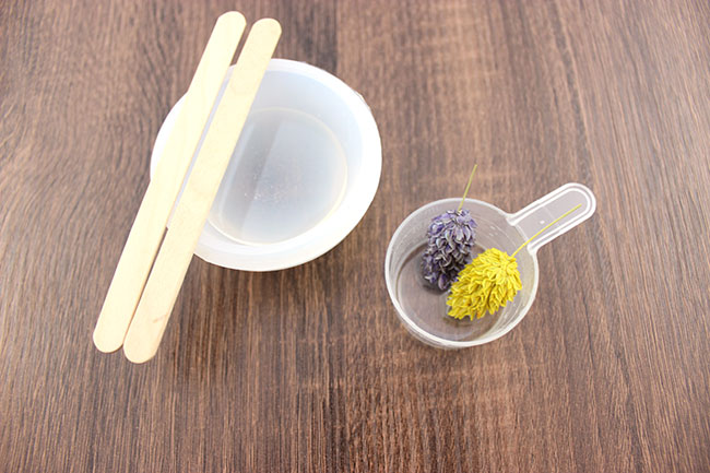

Passaggio 3
Metti i fiori secchi all'interno dello stampo. Nella foto i fiori sono posizionati con la testa in su, devi fare il contrario per non avere fiori nella direzione sbagliata. Aiuta te stesso con bastoncini di legno per tenere i tuoi fiori mentre la resina raccoglie.

Passaggio 4
Attendi 2 giorni prima di poter rimuovere i bastoncini. Chiudere lo stampo con la parte superiore. Versare una nuova miscela di resina versandola attraverso il foro.

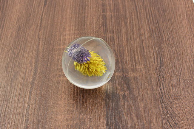

Passaggio 5
Devi aspettare circa 10 giorni per smontare la tua sfera di resina. Se non aspetti così tanto tempo rischi di annebbiare la palla. La palla di resina è chiara ma marcata al centro di una linea di resina in eccesso, c'è anche una piccola parabola che corrisponde al foro attraverso il quale è stato riempito lo stampo.

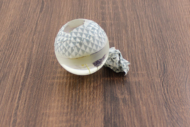

Passaggio 6

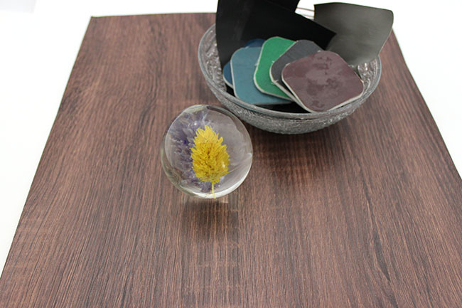

Proteggi la palla mettendo l'adesivo sull'assieme lasciando solo la parte della linea orizzontale del centro e il piccolo piano della parte superiore senza nulla. Levigare le parti partendo da 800 grit abrasivi e 1000 granulometri con acqua calda. Continua lucidando con l'intera gamma di micro-mesh e sempre in acqua.
Protection pour le ponçage
Passaggio 7
Alla fine della lucidatura c'è una leggera pellicola opaca che deve essere rimossa lucidando la palla con un tamburo e dischi di flanella. Per questo ultimo passaggio è necessario utilizzare una pasta per lucidatura Dialux gialla.
Les finitions

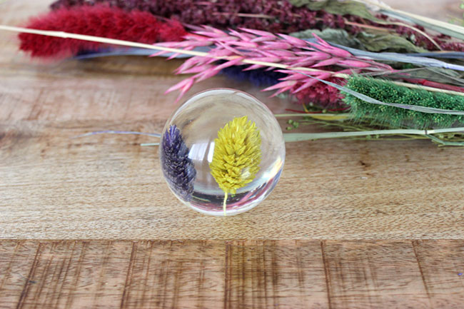

Boule de résine presse papier avec inclusion de fleurs séchées
Il risultato
