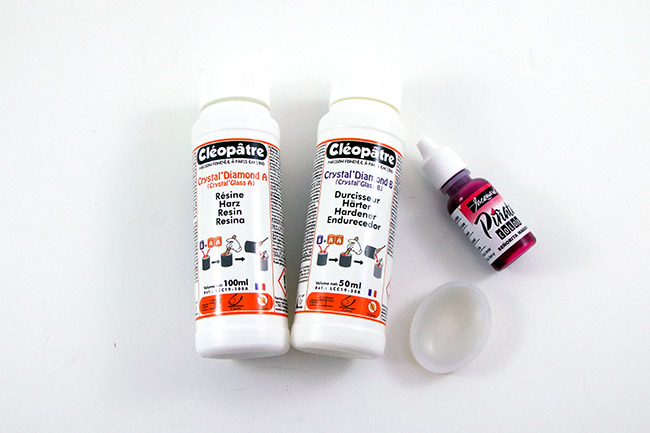

Ecco un esempio di colorazione della resina epossidica con l'inchiostro Piñata:
  • Fase 1: Mescolare la resina nelle proporzioni indicate nelle istruzioni (una parte di catalizzatore per due parti di resina). Mescolare con un utensile adatto, ad esempio un bastoncino. Trasferire la resina in un altro contenitore per assicurarsi che sia ben miscelata.
    Mescolare la miscela.
  • Fase 2: aggiungere una goccia di inchiostro Piñata Magenta Señorita (più inchiostro si aggiunge, più il colore sarà intenso e fluorescente).
  • Fase 3: Mescolare la resina con l'inchiostro, aspettando che le bolle che sono salite in superficie scompaiano prima di utilizzare la resina.
  • Fase 4: versare la resina nello stampo; se rimangono delle bolle, è sufficiente avvicinare una fiamma alla superficie della resina per vederle scoppiare e scomparire.
È possibile rimuovere il pezzo dallo stampo dopo 48 ore di asciugatura. Per la polimerizzazione finale, lasciare asciugare per 15 giorni in un luogo buio.

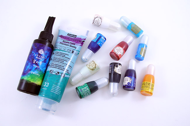

  • Non è possibile utilizzareinchiostri a base di alcol. Durante la miscelazione, una reazione chimica impedisce alla resina di catalizzarsi sotto i raggi UV.
  • Anche le vernici per vetri colorati dovrebbero essere evitate per gli stessi motivi.
  • Per le resine UV, consigliamo vivamente di utilizzare coloranti della stessa marca della resina. Vi mostriamo come utilizzare i coloranti Padico e la resina UV led.
  • È possibile utilizzare anche colori acrilici, purché non se ne usi una quantità eccessiva. Questa miscela vi permetterà di ottenere l'opacità delle vostre creazioni.
