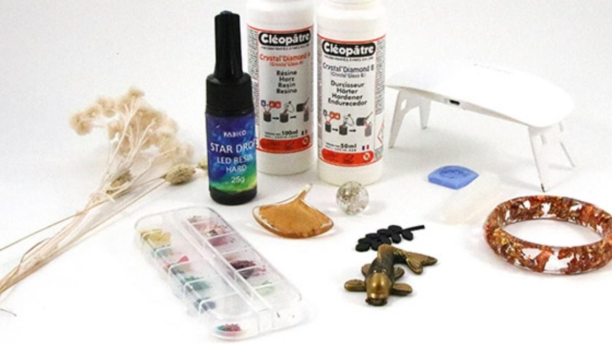

1. Resina epossidica
Che cos'è la resina epossidica? La resina epossidica è nota anche come resina bicomponente. Si mescolano due liquidi: la resina stessa e l'indurente, che crea una reazione chimica. In questo modo la resina si indurisce. Si dice che la resina catalizza. Le quantità di ciascun liquido da miscelare sono generalmente indicate sulla confezione o sulle istruzioni della resina. Molto spesso è necessario preparare due dosi di resina per una dose di indurente, mescolare bene con un bastoncino e poi cambiare contenitore per assicurarsi che la resina sia omogenea. Aspettare che non ci siano più bolle prima di usarla.
Esistono due tipi principali di resina epossidica: la resina per colata e la resina per smaltatura.
coupelle coquillage en resine epoxy
Proprietà delle resine epossidiche
L'indurimento della resina epossidica può richiedere dalle 24 alle 72 ore , a seconda del tipo di resina, della temperatura ambiente e dello spessore della resina. La temperatura ottimale è solitamente compresa tra 20 e 25°C in un luogo asciutto. Tuttavia, anche se è dura al tatto, la resina "lavora" ancora fino a 15 giorni dopo la miscelazione. Durante questi 15 giorni, può ancora subire trasformazioni dovute all'ambiente esterno. Ad esempio, se esposta alla luce diretta del sole, la resina può ingiallire leggermente. Anche gli sbalzi di temperatura possono avere un effetto. Un altro esempio, nel caso di un sottobicchiere che avete ricoperto di resina: aspettate almeno 15 giorni prima di appoggiarci sopra un bicchiere, altrimenti il vetro potrebbe segnarsi.
Ecco perché è importante proteggere le resine epossidiche dai raggi UV, dalla polvere, dagli sbalzi di temperatura e dall'umidità durante l'indurimento.
Esiste un gran numero di queste resine, che possono essere completamente trasparenti, colorate opache o traslucide.
La viscosità delle resine epossidiche varia a seconda della loro specificità:
  • Leresine cristalline, utilizzate per includere elementi in stampi, sfere o perle contenenti fiori, ad esempio, sono liquide. Sono spesso utilizzate per la decorazione, ma possono essere impiegate anche per la gioielleria.
  • Le resine epossidiche da smaltatura, note anche come resine da topping, sono viscose. La resina di rivestimento viene utilizzata per proteggere una superficie piana, come una fotografia o un foglio di carta. Non viene utilizzata in grandi spessori, ma essendo più viscosa della resina da colata, si ferma sul bordo della superficie da resinare e non ha bisogno di essere contenuta in uno stampo, almeno finché il pezzo è piatto e livellato. Alcune resine vetrificanti consentono di mantenere la flessibilità di un elemento resinato. È il caso della resina Flex. Altre resine vetrificanti possono essere utilizzate per creare rilievi su un dipinto, ad esempio.
Vantaggi e svantaggi della resina epossidica
I VANTAGGISVANTAGGI
- La sua finitura cristallina e trasparente non ha eguali.
- Può essere modellata in qualsiasi stampo in silicone.
- Può essere colorato con tinture a base di resina, inchiostri, pigmenti, colori acrilici e micacei.
- Può essere utilizzata per la tecnica del pourring su tela per ottenere effetti superbi.
- È meno costosa della resina UV.
- È molto resistente e più dura della resina UV.
- Può essere levigata e lucidata, anche se è difficile e va evitata.
-Può essere utilizzata in stampi di grandi dimensioni.
- La resina epossidica per vetri si ritira molto poco.
-Richiede un dosaggio preciso, altrimenti non indurisce. Utilizzare una bilancia o un misurino.
- Spesso si verifica una perdita di prodotto. È possibile congelare la miscela di resina rimanente una volta.
- Richiede pazienza, perché impiega molto tempo a indurire (catalizzare). Soprattutto se la creazione richiede diversi strati. Es: inclusione di fiori secchi.
- Le creazioni devono essere protette dai raggi UV, altrimenti ingialliscono. Suggerimento: quando create i vostri pezzi in resina, lasciateli per 15 giorni in un luogo buio.
- Poiché l'indurimento richiede molto tempo, alcuni elementi utilizzati nelle inclusioni potrebbero sanguinare, come ad esempio alcuni fiori e foglie essiccati.
