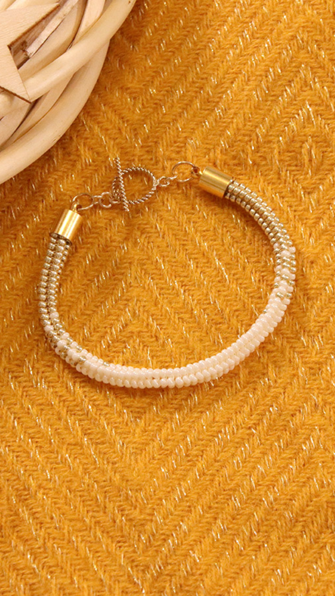

Tappa 1
Tagliare 1,5 m di filo. Infilare 4 perle di semi dorati 11/0 e posizionarle a 15 cm dall'estremità del filo. Far passare l'ago attraverso le prime 2 perle infilate in modo da formare un anello.
Tappa 2
Infilare 2 nuove perline di semi e passare attraverso le 2 perline precedenti. Passare attraverso le 2 nuove perline. Ripetere questo passo: infilare altre 2 perline e passare attraverso le 2 perline precedenti. Passare attraverso le 2 nuove perline.
Tappa 3
Unisci le prime 2 e le ultime 2 perline insieme formando un nuovo anello.
Tappa 4
Infilare 2 nuove perline e passare attraverso la perlina giustapposta. Andate nella perlina successiva da sotto e infilate 2 nuove perline. Passa alla prossima perlina. Ora avete completato la 3a fila del bracciale con 4 perline.
Tappa 5
Continuare a tessere in questo modo fino a quando non si dispone di una trama di 2,5 cm per un polso di meno di 16 cm e di 3 cm o più a partire da 16 cm. È possibile adattare le dimensioni della parte aurea secondo i propri gusti, ma mantenere la stessa distanza su entrambi i lati del bracciale.
Tappa 6
Per fare una sfumatura, iniziate ad aggiungere poco a poco perline bianche non appena il vostro braccialetto è di 2,5 cm o 3 cm. Fate attenzione a testare la trama sul vostro polso mentre andate avanti in modo che non sia troppo lunga o troppo corta quando si fa il contrario alla fine. La trama dovrebbe essere della misura del polso -1 cm.
Tappa 7
Per cambiare il filo se diventa troppo corto, passare attraverso le colonne di perline precedenti per pizzicare e nascondere il filo e tagliarlo. Tagliatene uno nuovo e incastratelo uniformemente nella trama prima di ricominciare nello stesso punto. Una volta che l'intreccio è delle dimensioni del vostro polso -1 cm, incastrate il filo nelle perline e tagliatelo. Incollare la trama nelle punte e attendere 2 ore prima di iniziare a montare.
Tappa 8
Mettere anelli da 6 mm su ogni punta. Aggiungere anelli da 4 mm e la chiusura.

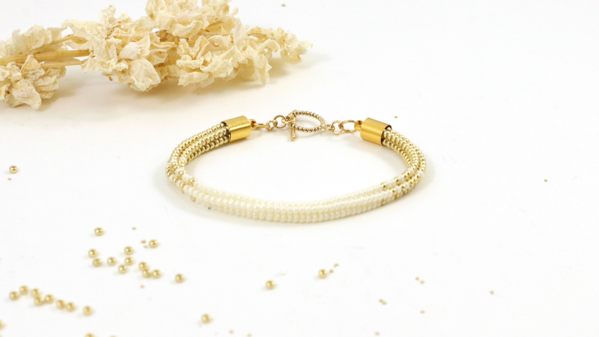

Il risultato
Schema Miyuki bracciale a spina di pesce a trama tubolare in perle di semi Miyuki effetto gradiente
