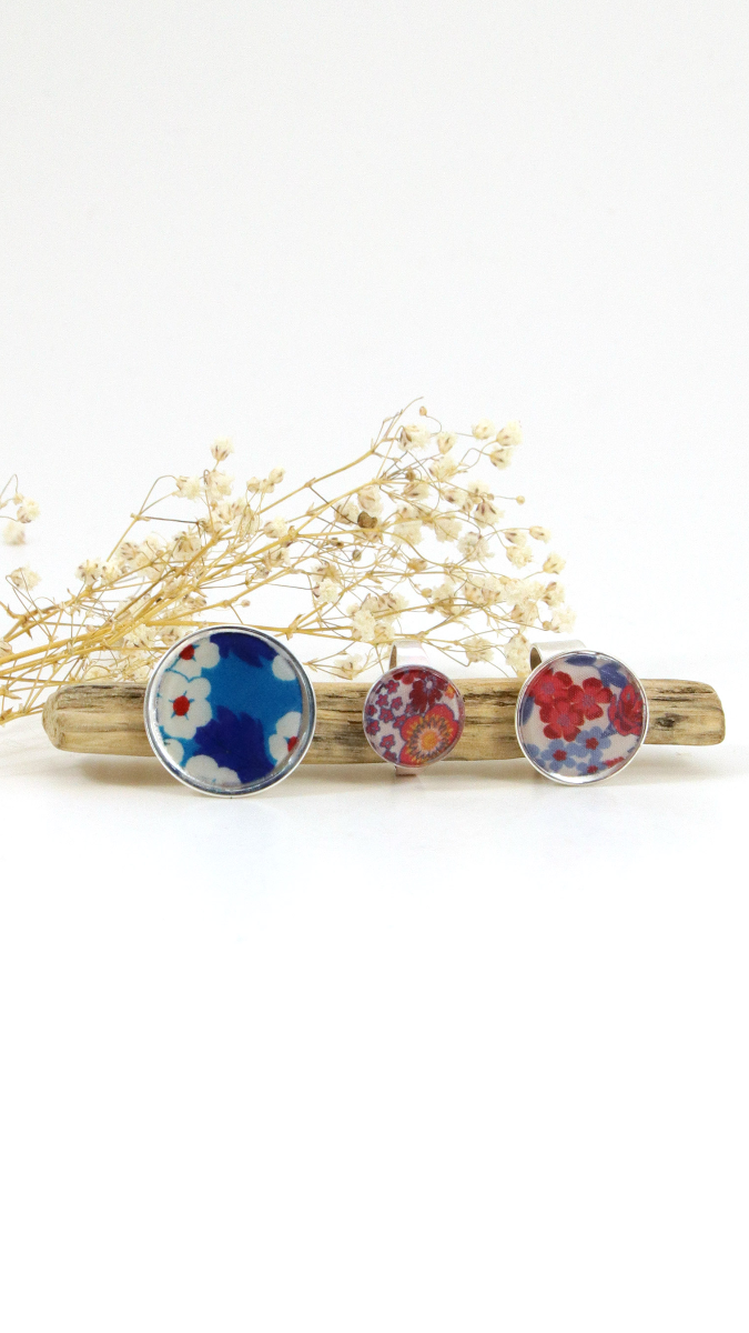

Come si resina il tessuto? Questo video vi mostra una tecnica per riciclare gli scarti di tessuto resinandoli per fare degli anelli. Una volta capito come realizzare tutte le cose che si possono creare utilizzando il tessuto, sarete in grado di abbinare tutti i vostri abiti con accessori in resina e gioielli.
Questi anelli sono realizzati con resina UV LED, essendo lo stampo trasparente e al fine di risparmiare tempo, ma siate consapevoli che è possibile resinare il vostro tessuto facendo esattamente la stessa cosa con la resina bicomponente.
Tappe del tutorial
Tappa 1
Misurare i diversi diametri delle forme rotonde dello stampo, utilizzare un compasso o un punzone della stessa dimensione per trasferire la forma sul tessuto, fare attenzione a non utilizzare un pennarello che attraverserebbe lo spessore del tessuto.
Tappa 2
Versare un po' di resina UV LED sul fondo dello stampo, stendere la resina, far scoppiare le bolle portando una fiamma vicino alla superficie per un tempo molto breve. Catalizzare questo sottile film di resina mettendo lo stampo sotto una lampada, premere una sola volta.
Tappa 3
Versare di nuovo la resina nello stampo, posizionare l'anello di stoffa sulla parte superiore, versare di nuovo la resina e premere con un bastoncino sul panno per far risaltare le bolle d'aria incastrate sotto. Lo stampo è trasparente, quindi basta sollevarlo e guardare sotto per vedere se ci sono bolle. Passare sotto una lampada una volta su ogni lato dello stampo.
Tappa 4
Il lato inferiore del vostro anello di resina e tessuto è cavo e il bordo è abbastanza spesso, dovete carteggiarlo strofinandolo su un abrasivo, prendete una grana tra 500 e 800 andrà molto velocemente. Non carteggiare né la superficie né i bordi delle parti.
Incollare l'anello in resina nel supporto dell'anello.
Il risultato

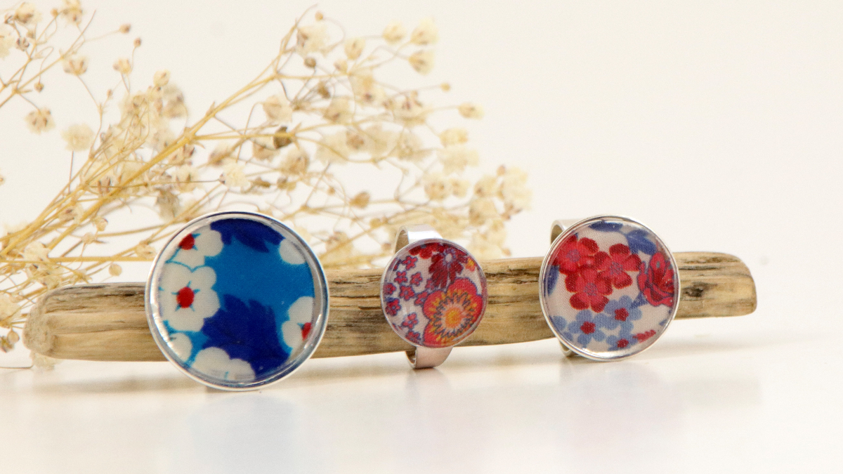

Le tue domande (3)
Da Sacchi (17/06/2025 21:21:00)
Sono inesperta, mi è stato regalato un kit, ma il tessuto si è bagnato a contatto con la resina e le margherite da bianche sono diventate scure, vorrei tanto sapere il procedimento migliore . Grazie
Il nostro esperto Laurence ti risponde (19/06/2025 12:03:00)
Ciao,
Devi procedere in più fasi come indicato nel tutorial. Il sottile strato di resina sul fondo dell'anello deve essere catalizzato sotto una lampada UV prima di applicare l'anello di tessuto.
Da Florence (03/12/2021 07:39:45)
Bonjour, Peut-on utiliser une lampe uv classique, d?j? utilis?e pour l'?clairage d'un bureau par exemple ? Merci
Il nostro esperto Lucie L. ti risponde (21/12/2021 11:28:26)
Bonjour Florence,
La résine UV LED réagit uniquement avec la lumière UV LED, une lampe classique de bureau ne permettra pas à la résine de catalyser. Vous pouvez donc utiliser cette lampe : https://www.perlesandco.com/Mini-Lampe-UV-LED-adaptee-pour-des-creations-DIY-avec-la-resine-UV-LED-p-107983.html
Da Anonyme (29/04/2021 16:03:24)
Bonjour, est-il possible de faire directement la résine dans le support ou cela ne tiendra pas ?
Il cliente karine b. risponde (29/04/2021 16:16:32)
Bonjour, c'est tout à fait possible mais plus délicat à réaliser.
5/5
Da sophie (pubblicato su : 17/01/2021 )
je l'ai réalisé et le rendu est très sympa, plus l'astuce du briquet, un grand merci.
Il cliente Karine Perles&Co risponde (18/01/2021 08:14:25)
Merci beaucoup
