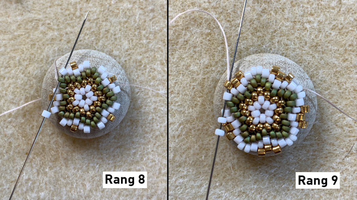

8- Iniziare a bordare il cabochon di legno per ottenere una bella curva
(1d B, 1d A, 1d B) X5 / la delicatezza dorata sopra il bianco della riga precedente. Ci sono 15 perline in totale da posizionare
9- (1d A, 1d A, 2r B) X5

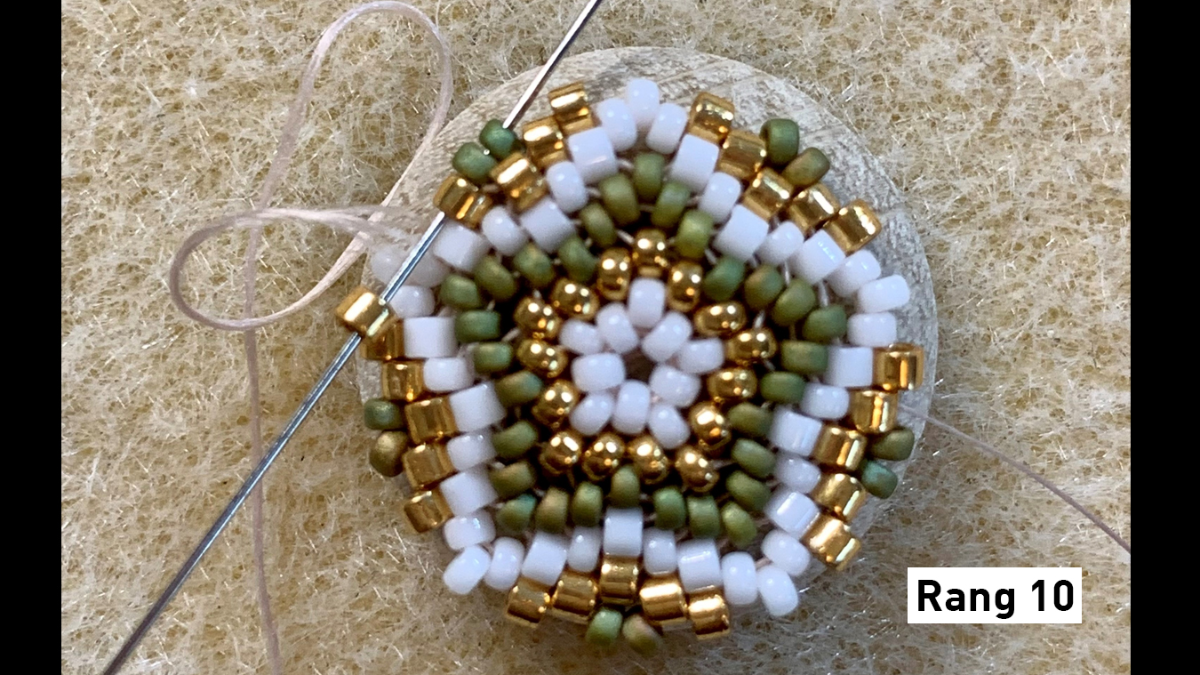

10- (2rC, 1d A, 1r B, 1d A) X5 / la roccia bianca tra le 2 rocce bianche del precedente Rg/ Uscita finale Rg dopo le 2 rocce cachi 15

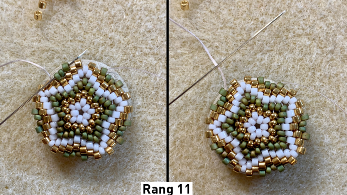

1- (1d C, 1d A, 1d A, 1d C ) X5 /2 colore A, 2 colore C. Il filo passa attraverso i 2 r15

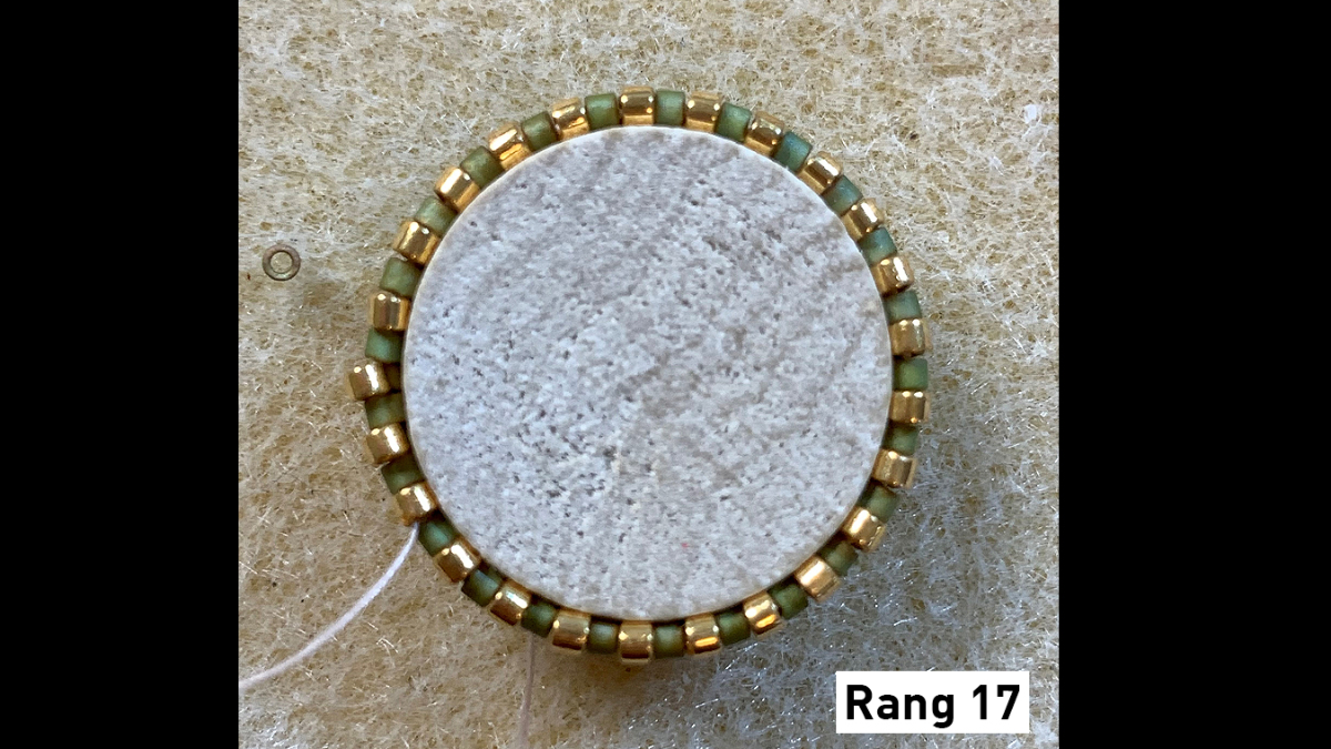

17- 1d A X25 o 25 perline
18 -1d A X 25 o 25 perline

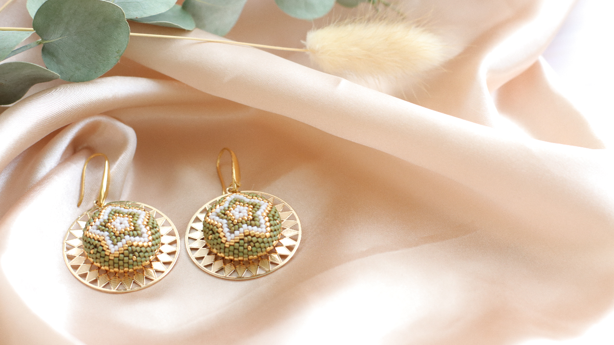

Il risultato
Schema Orecchini 3D a tessitura circolare peyote su cabochon di legno e stampe

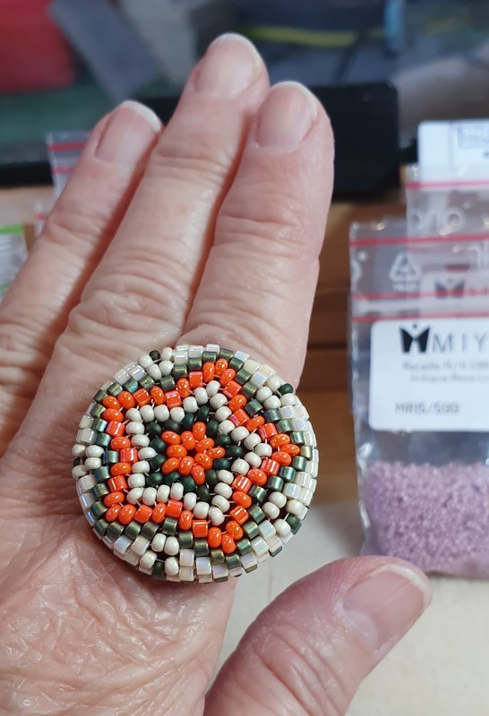

Da Alexia Fromental (pubblicato su : 17/02/2022 )
Et voici le tuto détourné en bague ;-)))
Il nostro esperto Lucie L. ti risponde (21/02/2022 09:37:01)
Génial, c'est une très bonne idée. Merci Alexia pour le partage de votre création inspirée du tuto de Virginie alias Perlonzen
