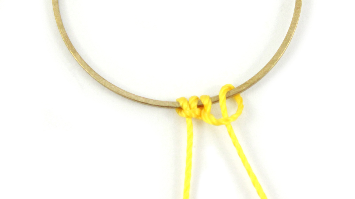

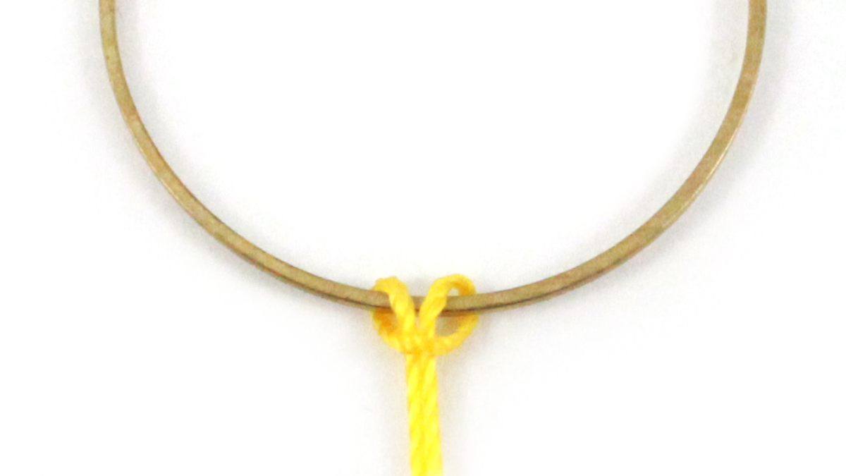

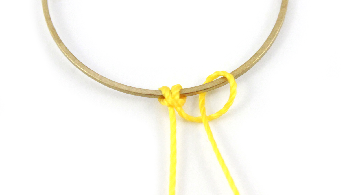

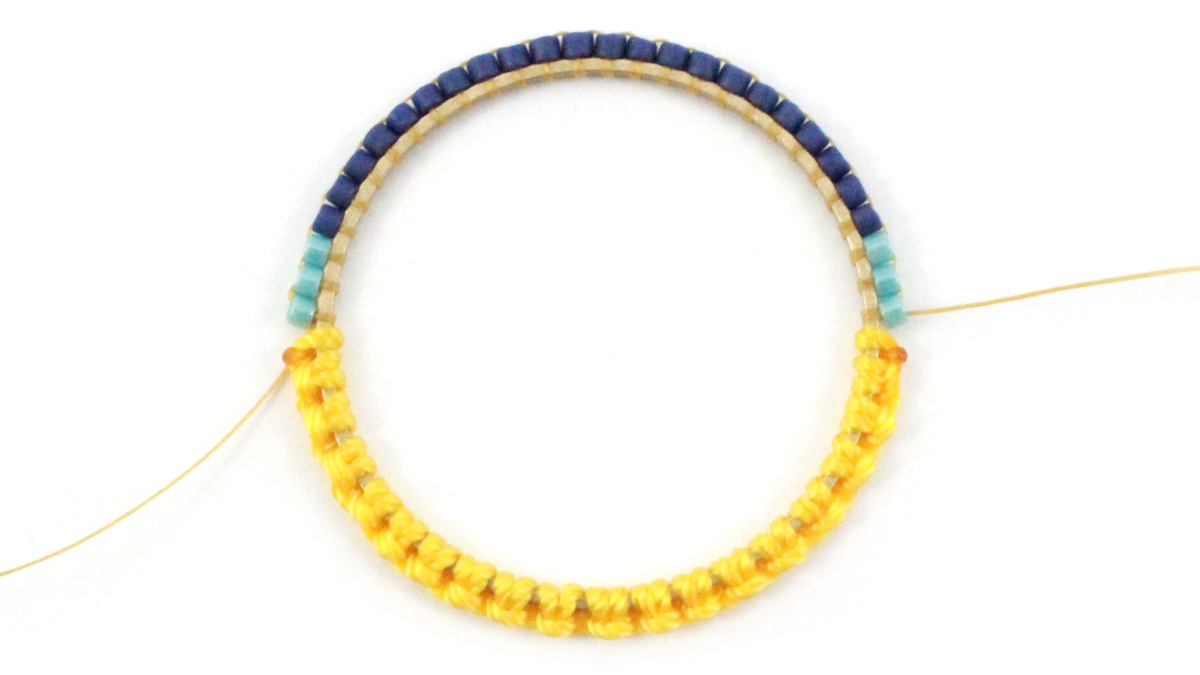

Tagliare 40 cm di cordoncino per perline C-LON, piegarlo a metà e legarlo all'anello di 3 cm con un nodo allodola. A tale scopo, far passare l'asola sotto l'anello e far passare le estremità del cordoncino attraverso l'asola sopra l'anello.
Tappa 2
Orecchini in macramè misto e miyuki : Tappa 2

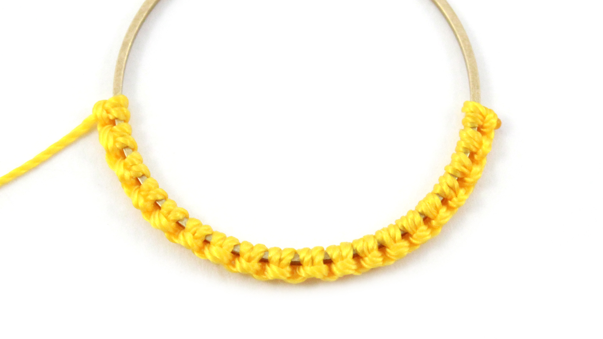

Passare il filo sull'anello, quindi farlo passare attraverso l'asola formata e stringere.
Tappa 3
Orecchini in macramè misto e miyuki : Tappa 3
Questa volta passate il filo sotto l'anello e attraverso il cappio e stringete. Ripetere i passaggi 2 e 3 per 9 volte su ciascun lato del primo nodo.
Tappa 4
Orecchini in macramè misto e miyuki : Tappa 4
Tagliare il filo a 3 mm dal nodo e bruciarlo su entrambi i lati.
Tappa 5
Orecchini in macramè misto e miyuki : Tappa 5

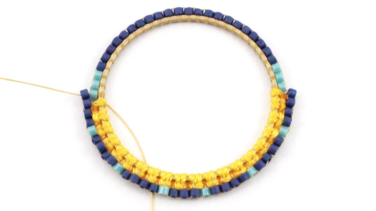

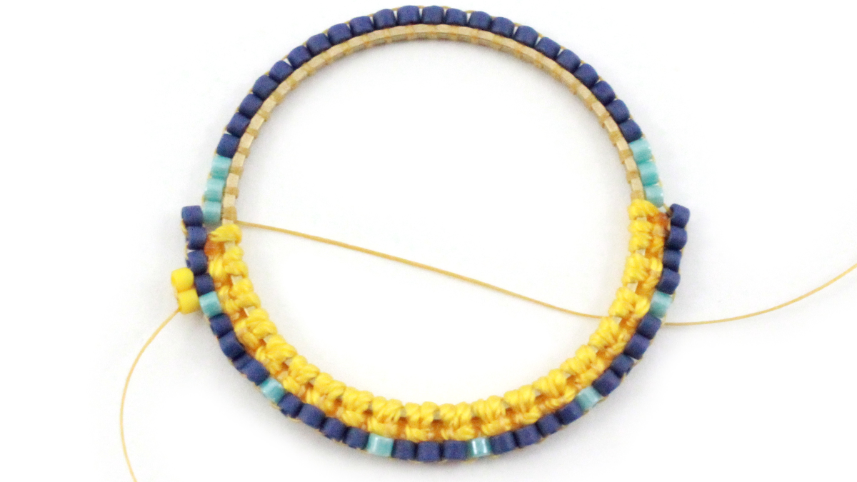

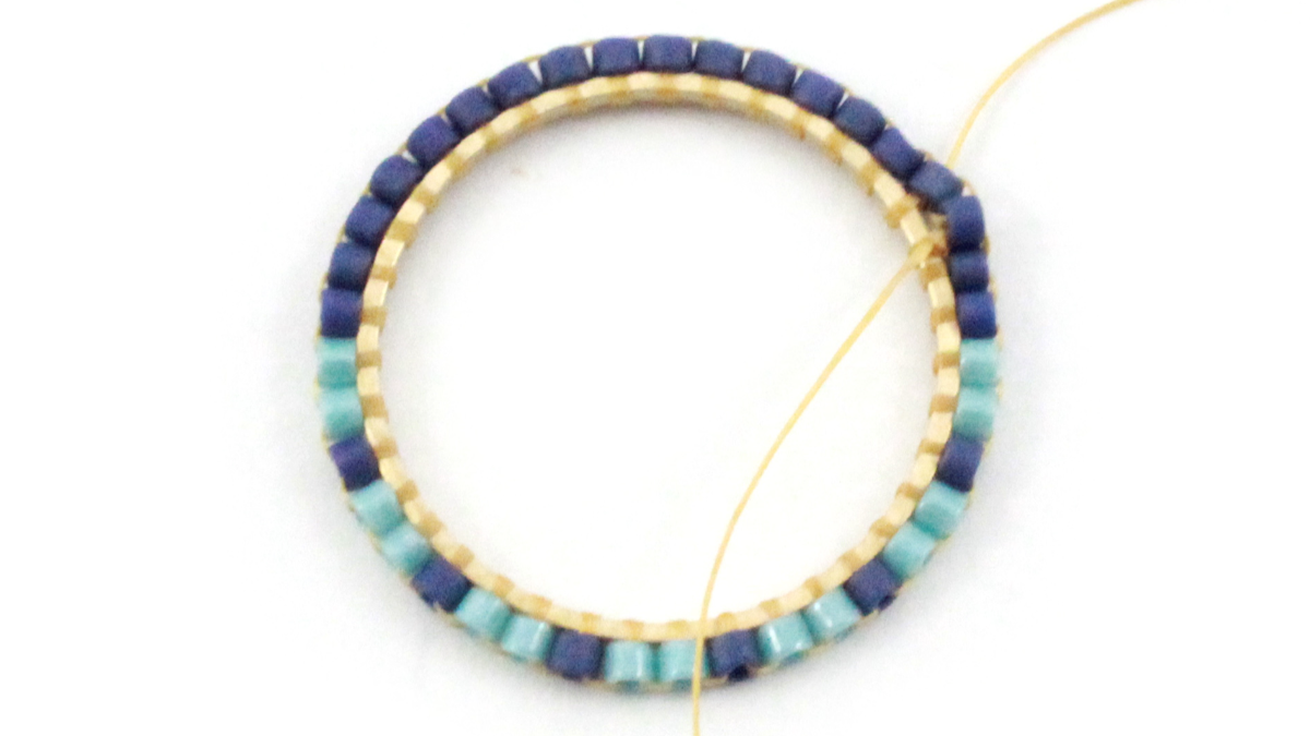

Attaccare 1,5 m di filo Miyuki all'anello, lasciando 10 cm di estremità del filo. Infilare 2 perline turchesi e intrecciare intorno all'anello. Ci sono 2 x 3 perline turchesi e 22 perline blu scuro.
Tappa 6
Orecchini in macramè misto e miyuki : Tappa 6

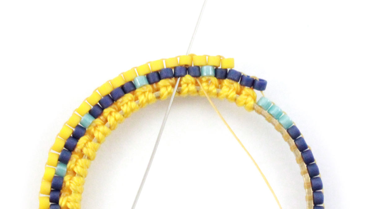

Intrecciare il punto Brick sopra il macramè. Per fissare le perline, è sufficiente passare l'ago attraverso i nodi del filo C-LON. Questo passaggio è più simile alla cucitura. Fare attenzione a rimanere centrati.
Tappa 7
Orecchini in macramè misto e miyuki : Tappa 7
Inserite la terza perlina blu e iniziate a tessere una fila di 28 perline gialle.
Tappa 8
Orecchini in macramè misto e miyuki : Tappa 8
Posizionarsi nella quarta perlina gialla con il filo rivolto verso l'esterno. A tal fine, utilizzare le due perline della fila sottostante per effettuare un mezzo giro.

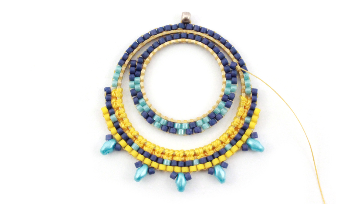

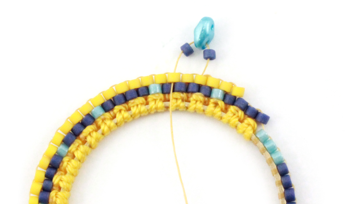

Infilare 1 perlina blu scuro, 1 Miniduo e 1 perlina blu scuro. Infilare ancora tre perline.
Tappa 10
Orecchini in macramè misto e miyuki : Tappa 10
Passare attraverso 3 perline gialle e infilare nuovamente le perline blu scuro e il Miniduo, quindi cucire altre 3 perline. Passare attraverso 2 perline gialle, girare nelle perline blu, infilare la catena di perline e cucire altre 4 perline. Questa parte deve essere centrata. Continuare a intrecciare le perline blu e le perline Miniduo.
Tappa 11
Orecchini in macramè misto e miyuki : Tappa 11

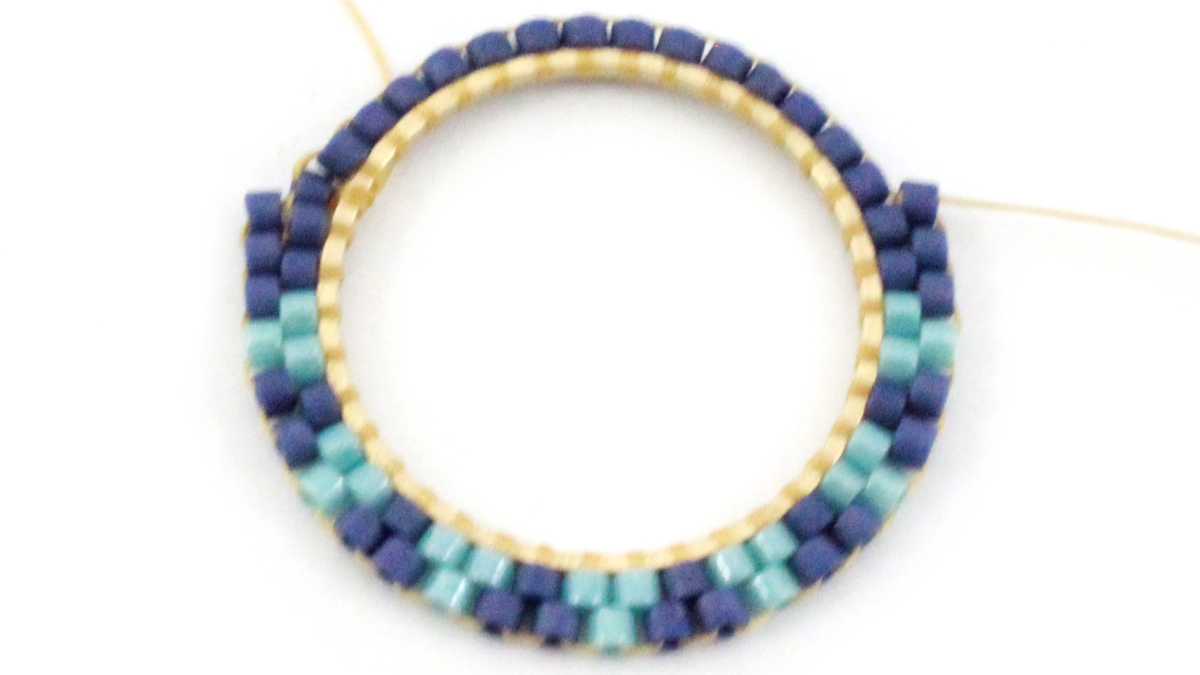

Per la seconda parte dell'anello, intrecciare 7 volte 2 perline turchesi e un totale di 25 perline blu scuro.
Tappa 12
Orecchini in macramè misto e miyuki : Tappa 12
Intrecciare la seconda fila di perline.

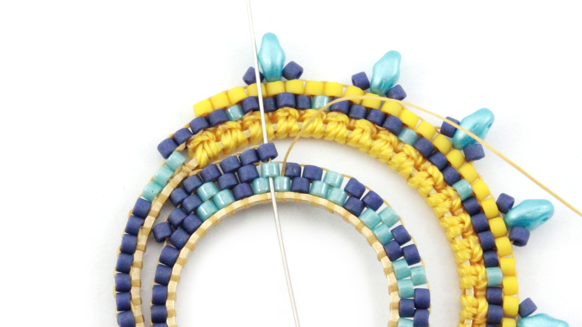

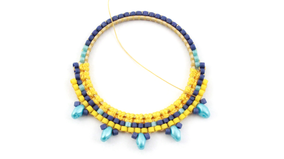

Prendere il primo orecchino e infilarlo fino all'undicesima perlina blu scuro, con il filo rivolto verso l'esterno. Infilare 1 perlina 8/0, passare nella dodicesima perlina blu scuro, attraverso la perlina centrale dell'altra parte dell'orecchino, sotto l'anello e di nuovo attraverso la perlina centrale e la perlina 11. Ripetere questo passaggio e poi incastrare e tagliare il filo. Ripetere questo passaggio e poi incastrare e tagliare il filo.
Tappa 14
Orecchini in macramè misto e miyuki : Tappa 14

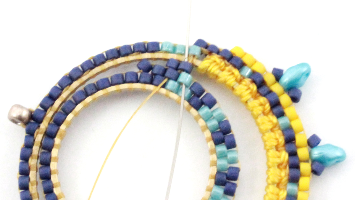

Posizionarsi nella terza perlina della seconda fila e iniziare a tessere la terza fila con due perline blu scuro. Fate il giro del cerchio della prima parte dell'orecchino, rientrate nella seconda perlina blu scuro e in una delle perline sottostanti e poi giratevi per rientrare nella seconda perlina.
Tappa 15
Orecchini in macramè misto e miyuki : Tappa 15

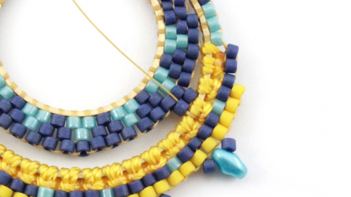

Continuare a tessere la terza fila con perline blu scuro. L'intreccio a Punto Mattone si allarga man mano che ci si allontana dall'anello. Per ovviare a questo problema, è necessario aggiungere altre perline oltre al Brick Stitch. Aggiungete una perlina sopra i triangoli turchesi 2, 4 e 6 entrando direttamente nella perlina superiore e poi girando intorno alla prima fila. In questo modo si riempiranno gli spazi vuoti. Se nella vostra borsa ci sono perline insolitamente basse, usatele prima all'inizio e alla fine della terza fila, e lo stesso per la quarta fila.
Tappa 16
Orecchini in macramè misto e miyuki : Tappa 16
Intrecciare la quarta fila con un semplice punto Brick, ma passare il filo intorno all'anello della prima parte in modo che la quarta fila si avvicini ad esso. Per ogni perlina della riga 4 è necessario fare dei mezzi giri nella riga sottostante.
