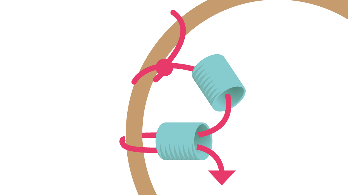

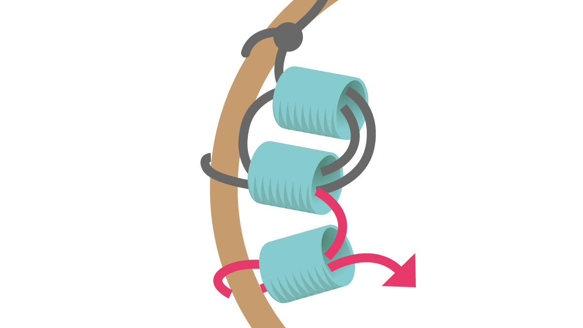

Tagliare 1 m di filo e legarlo con un doppio nodo all'anello da 12 mm. Conservare 10 cm dell'estremità del filo. Infilare quindi due perline turchesi DB-0759. Posizionarle una accanto all'altra come indicato nello schema, quindi far passare l'ago intorno all'anello e poi di nuovo nella seconda perlina.

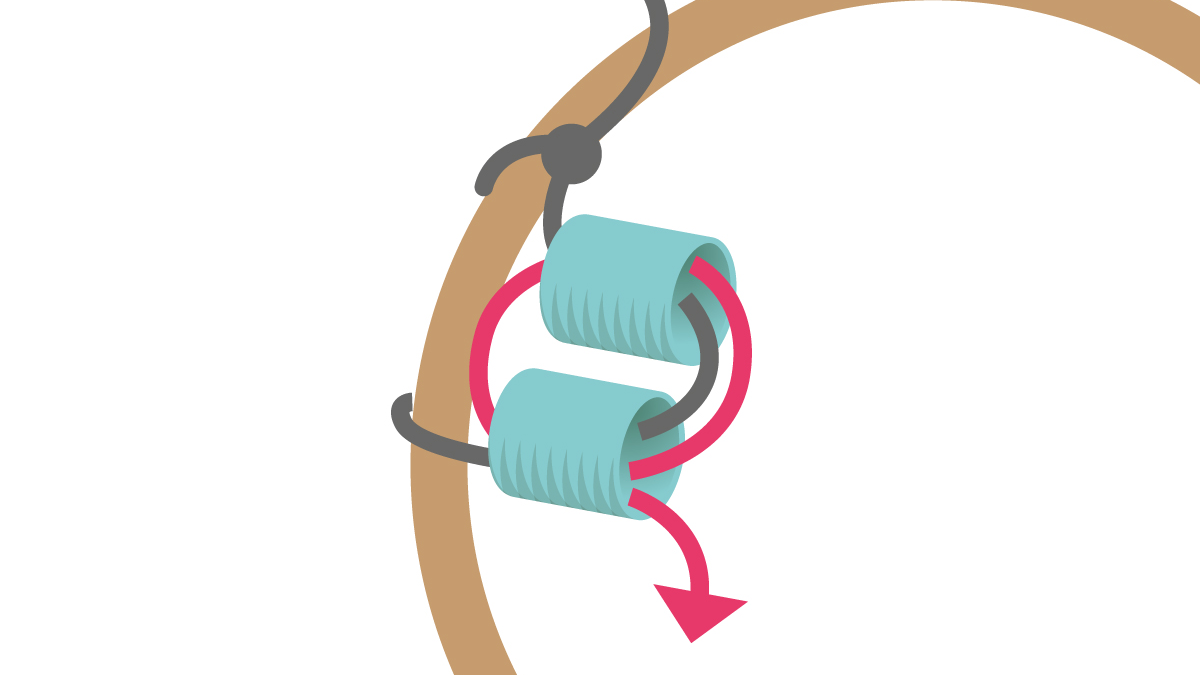

Girare la prima perlina e poi la seconda in modo da formare un'asola tra le due perline per unirle.

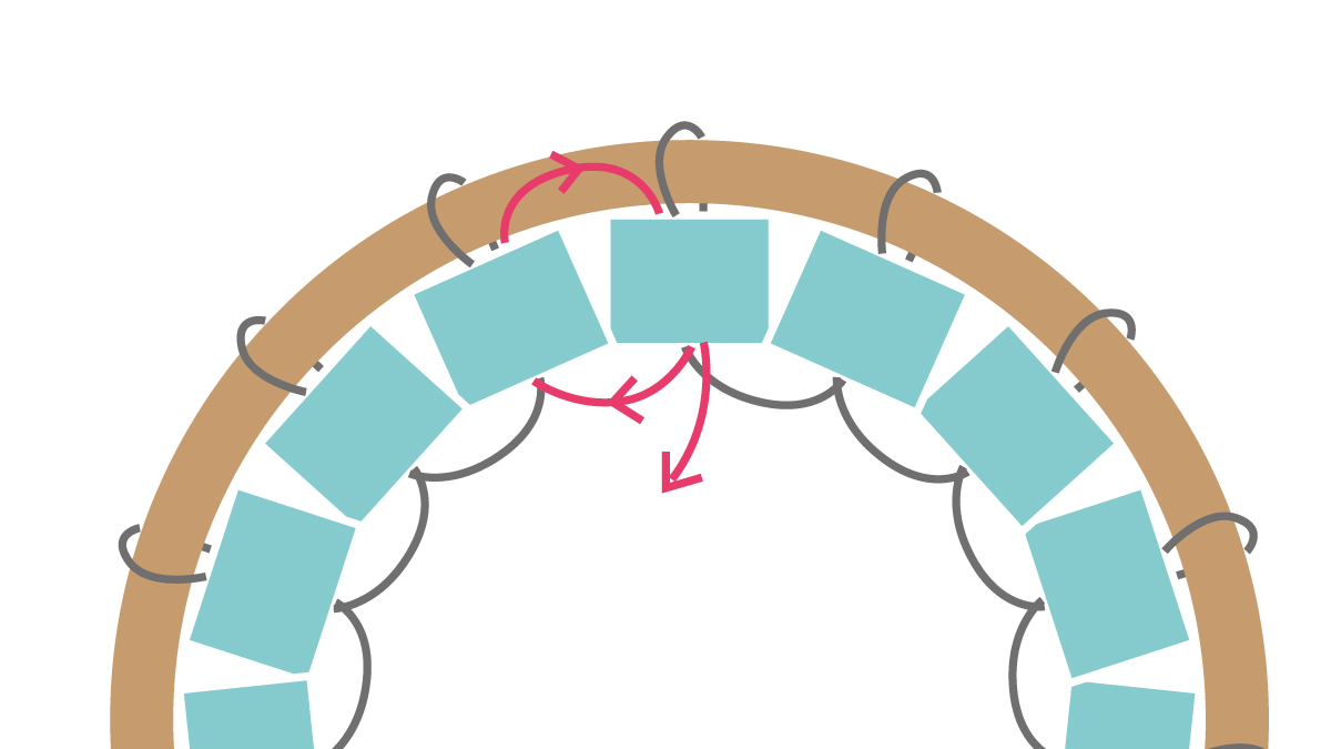

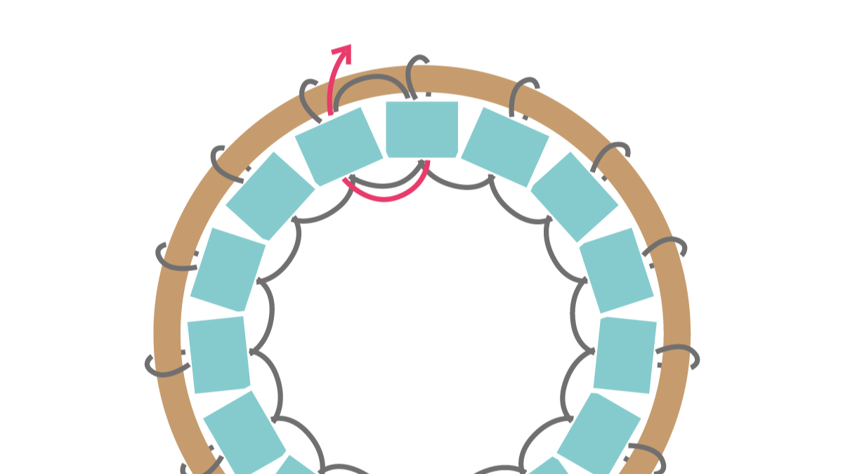

Infilare una nuova perlina turchese, passare l'ago intorno all'anello che tiene la perlina accanto alle altre e poi di nuovo nella perlina e stringere. Ripetere il punto 3 per fissare le altre 12 perline turchesi.

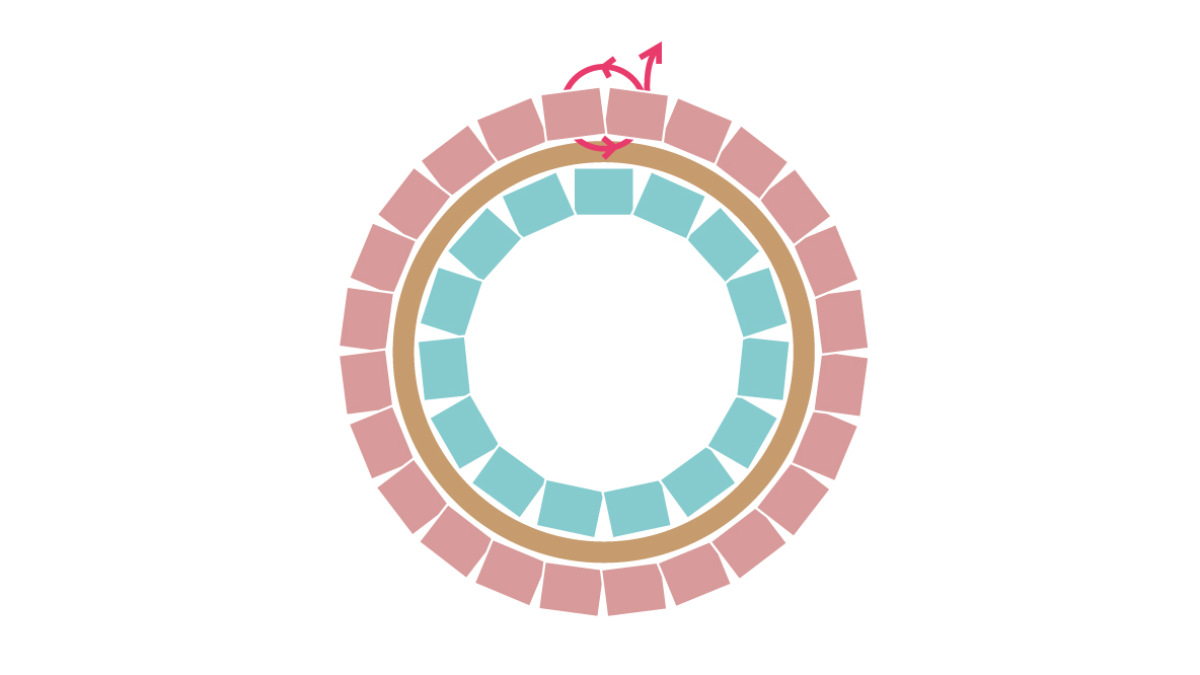

Collegare in questo modo la prima e l'ultima perlina.

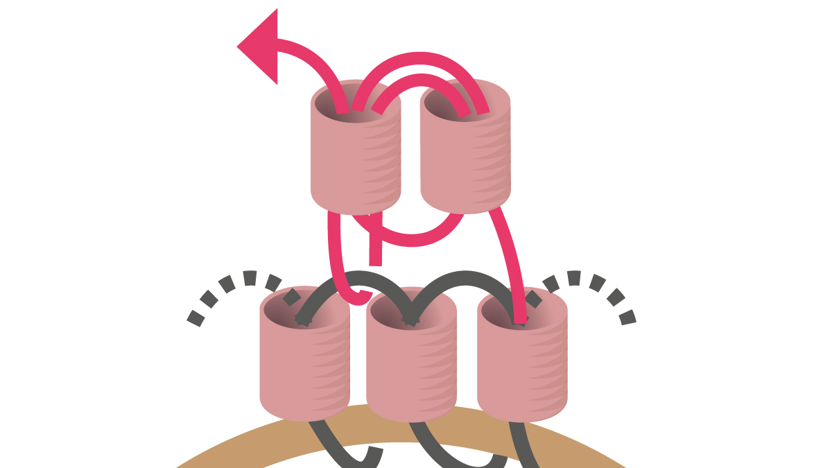

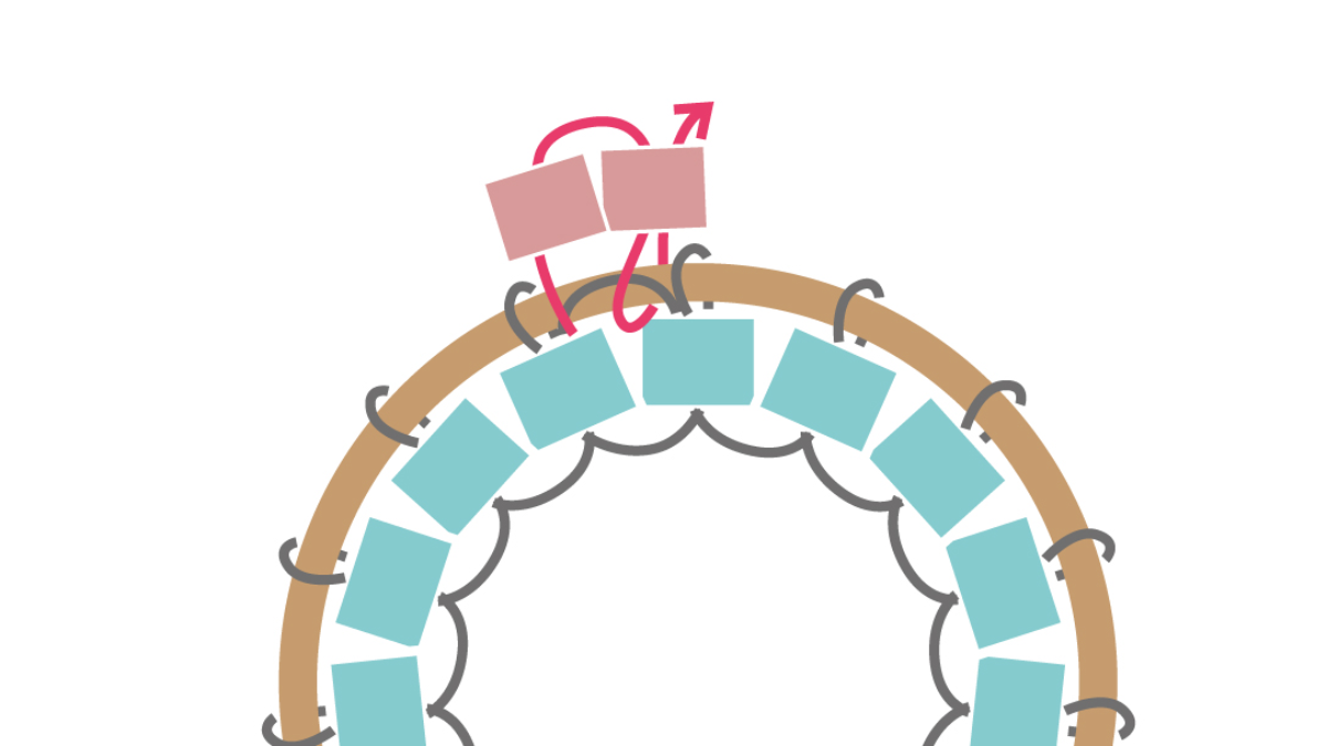

Ora intrecceremo il primo giro di perline rosa all'esterno del cerchio di 12 mm. La tecnica è la stessa di prima. Senza tagliare il filo, attaccate prima due perline rosa e poi le altre 22 perline una alla volta.

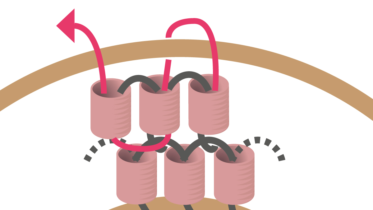

Intrecciare ora la 2ª fila di perline rosa. Infilare due perline, passare l'ago sotto il filo che collega le due perline proprio accanto all'uscita del filo e poi di nuovo nella seconda perlina rosa.
Tappa 9
Collana Miyuki con ciondolo rotondo Brick Stitch : Tappa 9
Attaccare le altre perline una alla volta. Quando l'ultima perlina è stata intrecciata, entrare nella prima perlina e poi di nuovo nell'ultima perlina e stringerle insieme. Posizionare quindi l'anello di 20 mm intorno all'intreccio. Passare il filo intorno all'anello e poi di nuovo nella perlina successiva. Passare alla perlina successiva e ripetere. Continuare così fino a fare tutto il giro del ciondolo. Prendere il filo tra le perline e tagliarlo.

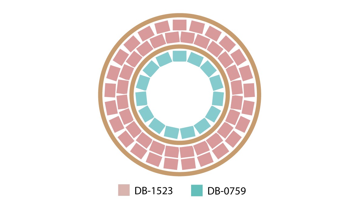

Schema Collana Miyuki con ciondolo rotondo Brick Stitch
