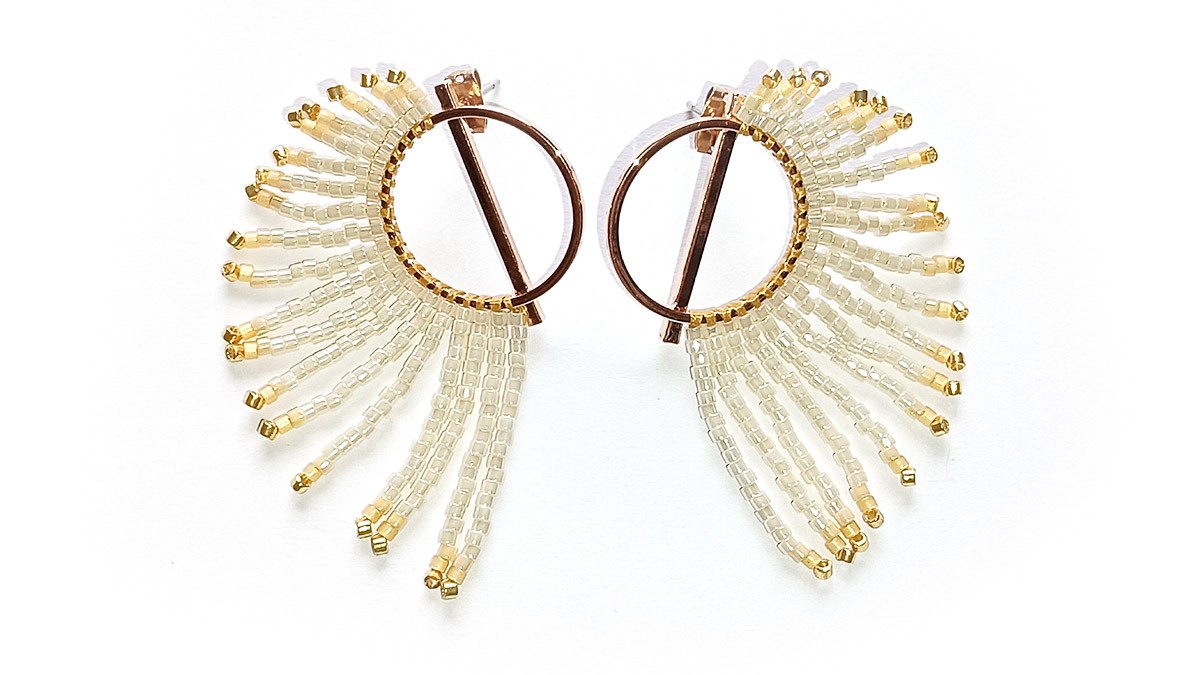

Tutorial per orecchini asimmetrici con frangia di perle Miyuki
Come si realizzano le frange di perline Miyuki Delica?
Scoprite il tutorial sulla tessitura di perline di Raphaëlle Roux, una delle vincitrici del concorso Cré'Academy 2023. Il tema di questo concorso creativo era la creazione di tutorial di gioielleria sul tema delle feste. Il concorso si è svolto dal 7 agosto al 20 settembre 2023. I 5 tutorial vincitori sono presenti nella collezione di novembre: Perlement Vôtre.
Raphaëlle vi invita a realizzare questo paio di orecchini asimmetrici con frange di perline. Questi orecchini sono realizzati con perle Miyuki Delica 11/0. Per realizzare queste frange e fissarle alla base dell'orecchino, è necessario conoscere il punto Brick. Il primo passo consiste nell'intrecciare una base di perle con il Punto Mattone, quindi aggiungere le frange a questa base. Per questo motivo, questo tutorial si rivolge a chi ha già realizzato qualche progetto a Punto Mattone.
Aggiungendo le frange a questo paio di orecchini, potrete creare volume rapidamente senza dover intrecciare decine di fili di perle. Si tratta di un paio di orecchini originali che faranno sicuramente colpo durante le feste. Indossate questi orecchini con un blazer bianco, nero o con paillettes per un look chic, oppure cambiate il colore delle perle per abbinarle al vostro outfit da festa.
Gli orecchini scelti dalla designer hanno una finitura in oro rosa, ma sono disponibili anche in oro e argento. Li trovate in fondo alla pagina nella sezione variazione dei materiali. Non esitate a mostrarci i risultati sulla nostra pagina Facebook, nel gruppo Super Club dei clienti Perles & Co o su Instagram citandoci @perlesandco o #perlesandco. Ricordate di citare il creatore di questo tutorial ogni volta che lo condividete. Grazie a Raphaëlle per il suo tutorial.

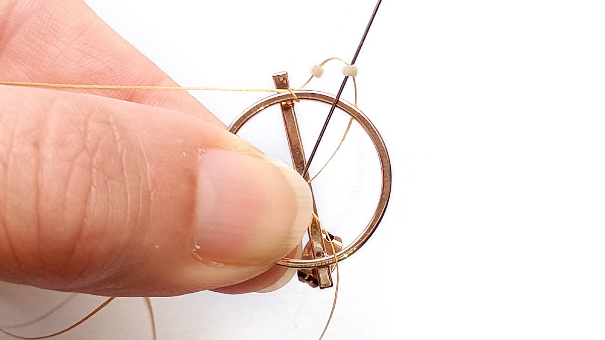

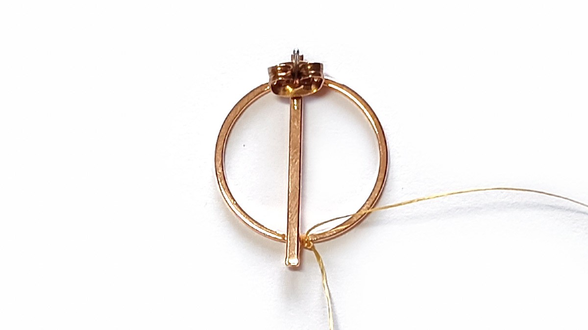

Tagliare circa 1,20 m di filo e infilare l'ago. Fare un nodo sul supporto, lasciando 10 cm di filo libero. Raddoppiare il nodo e posizionarlo sulla parte inferiore dell'orecchino. Sarà più facile intrecciare le frange in seguito.

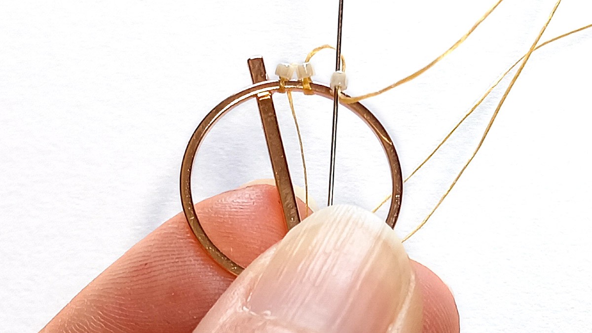

Infilare 2 perline A. Farle scorrere fino all'orecchino. Passare l'ago attraverso la seconda perlina, avvolgendo il filo prima intorno al supporto e poi di nuovo nella perlina da sotto.

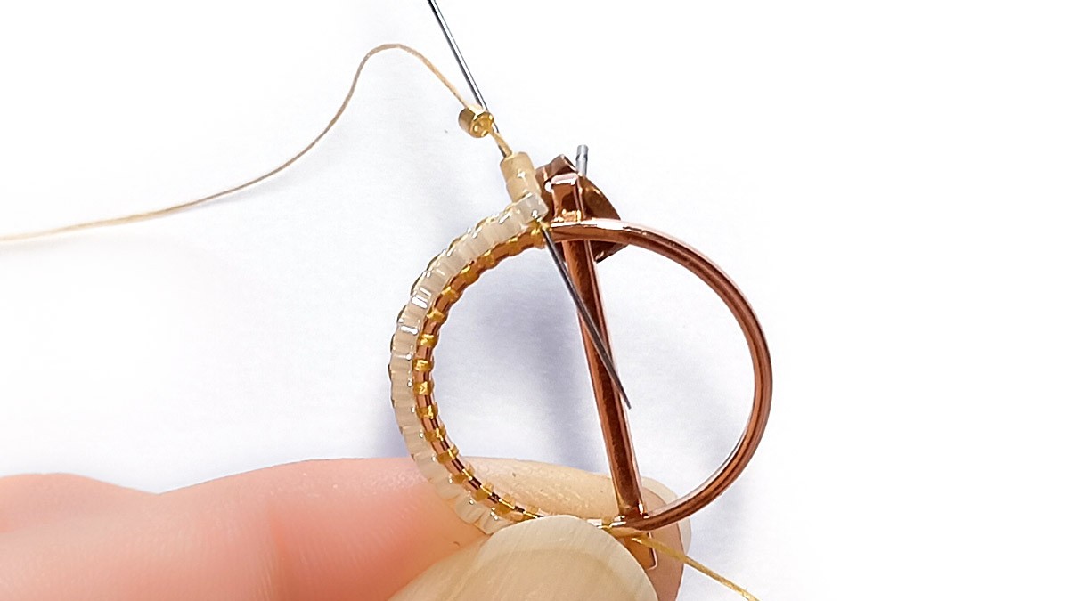

Infilare 1 perlina A e avvicinarla alla seconda perlina. Passare il filo sotto il supporto e tornare alla perlina da sotto per attaccarla al supporto come prima. Ripetere questa operazione fino a ottenere un totale di 19 perline A su metà dell'orecchino. Il filo deve uscire attraverso la perlina in cima all'orecchino.

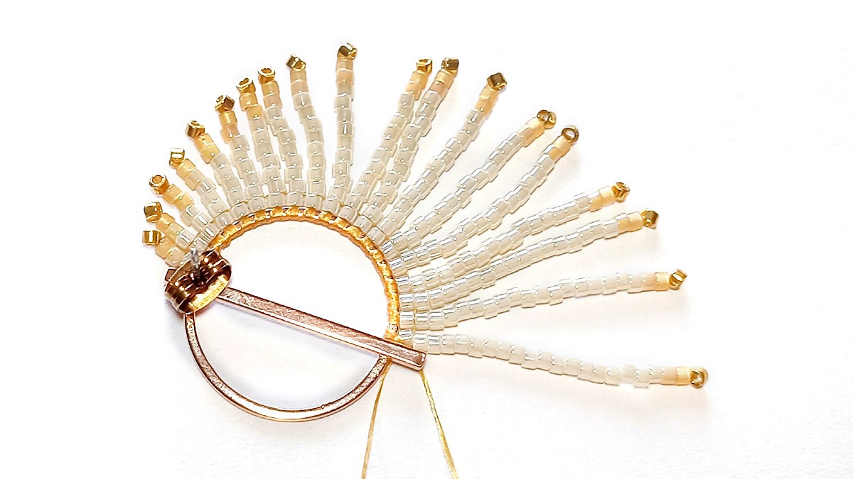

Infilare 1 perlina B, 1 perlina C, 1 perlina D. Farle scorrere fino alla perlina A dell'occhiello. Passare l'ago attraverso le perline C e B (si "dimentica" la perlina D, in questo modo si intrecciano le frange) e poi la perlina A sull'occhiello, posizionando l'ago sulla parte anteriore dell'occhiello. Passare l'ago attraverso la penultima perlina A fissata al punto 3. Il filo esce ora dall'esterno dell'occhiello, pronto a tessere la frangia successiva.
Tappa 5
Tutorial per orecchini asimmetrici con frangia di perle Miyuki : Tappa 5
Realizzare la frangia successiva con 1 perlina A, 1 perlina B, 1 perlina C e 1 perlina D. Intrecciare la frangia successiva con 2 perline A, 1 perlina B, 1 perlina C e 1 perlina D. Continuare in questo modo, aggiungendo una perlina A a ogni nuova frangia fino a raggiungere 18 perline A, 1 perlina B, 1 perlina C e 1 perlina D sull'ultima frangia. Fare un doppio nodo sul retro dell'orecchino per fissare il filo, nascondere ogni estremità in una frangia e tagliare a filo.

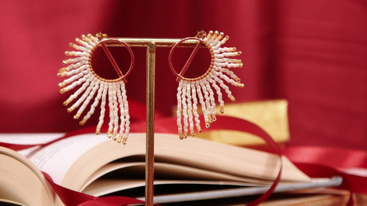

Intrecciare il secondo orecchino nello stesso modo, avendo cura di posizionare le perle sull'altra metà del supporto per ottenere orecchini simmetrici.
Il risultato

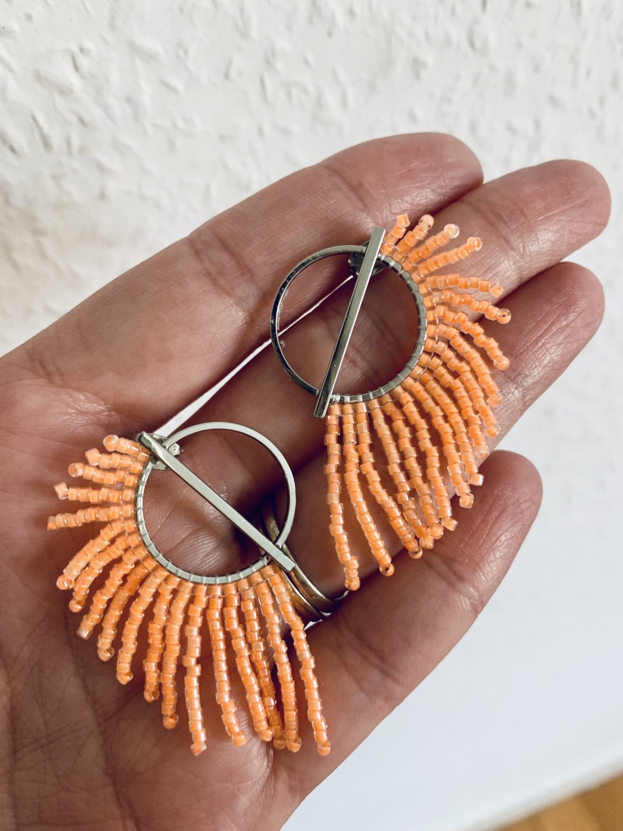

Da Aurélie (pubblicato su : 03/04/2024 )
Le tutoriel est bien expliqué, le résultat est sublime. J'ai testé avec une seule couleur (DB-2033) pour assortir à mon blazer orange et j'ai choisi le support argenté. Merci Raphaelle
