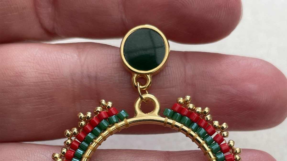

Orecchini con perle Miyuki rosse e verdi a raggiera : Tappa 1

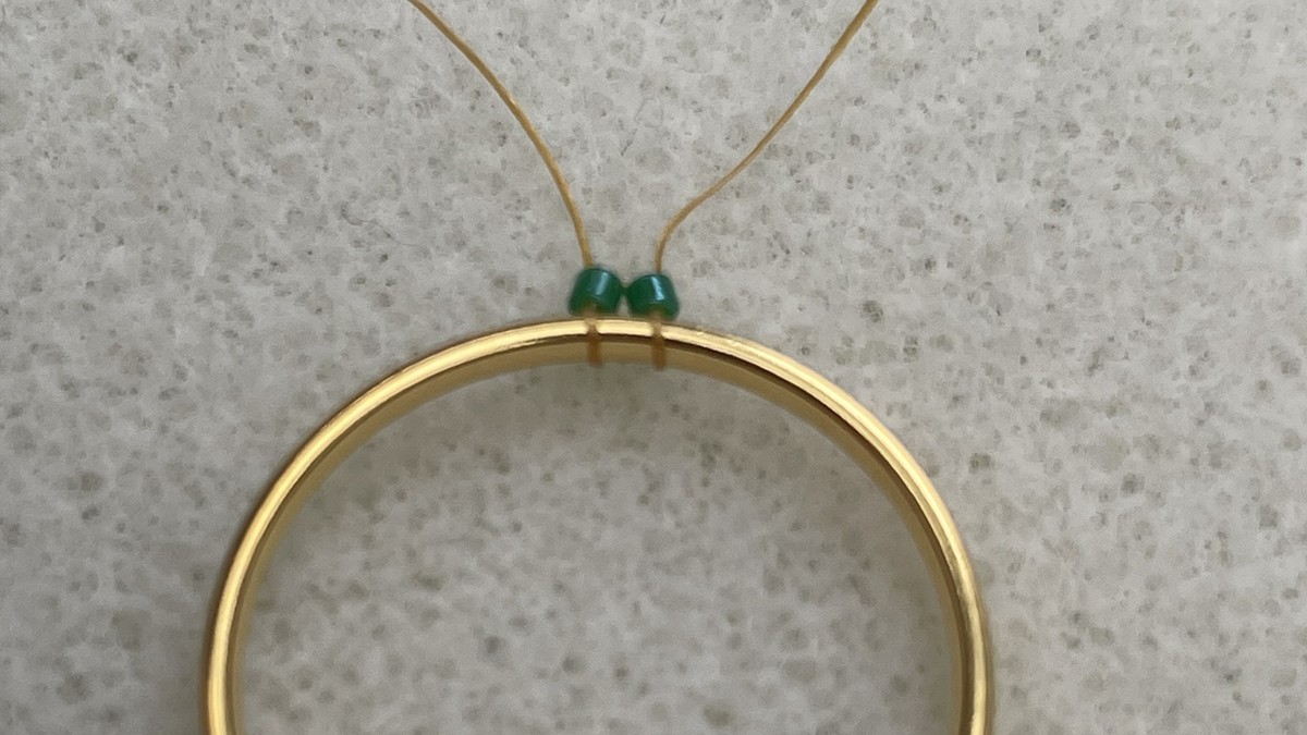

Prendere circa 1 m50 di filo e infilarlo nell'ago.
Infilare un Delica verde, facendo passare il filo sotto l'anello.
Tappa 2
Orecchini con perle Miyuki rosse e verdi a raggiera : Tappa 2
Impunturare il Delica e stringere, lasciando circa 10 cm di filo. Le perline si stringeranno man mano che si procede. Non esitate a posizionarle correttamente all'inizio del montaggio.
Tappa 3
Orecchini con perle Miyuki rosse e verdi a raggiera : Tappa 3
Prendere un Delica verde nuovo, passare il filo dietro l'anello e pungere la perlina.
Tappa 4
Orecchini con perle Miyuki rosse e verdi a raggiera : Tappa 4
Stringere il filo man mano che si posizionano le perline.
Tappa 5
Orecchini con perle Miyuki rosse e verdi a raggiera : Tappa 5
Ripetete l'operazione fino a completare l'anello.
Attenzione, la prima fila deve avere un numero dispari di perline.
Suggerimento: se i 10 cm di filo rimanenti sono d'intralcio, infilateli nelle perline che avete già posizionato. Questo bloccherà il lavoro, ma non lo taglierà.
Tappa 6
Orecchini con perle Miyuki rosse e verdi a raggiera : Tappa 6

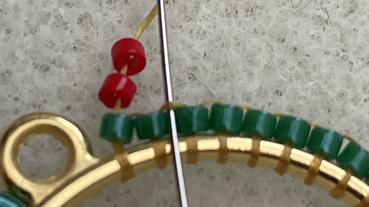

La riga successiva sarà realizzata con i Delica rossi.
Iniziare la fila con la tecnica del punto Brick e iniziare la fila con una diminuzione:
Mettere 2 Delica rossi sull'ago e cucire tra il 2° e il 3° Delica verde.
Tappa 7
Orecchini con perle Miyuki rosse e verdi a raggiera : Tappa 7
Ricucire l'ultima perlina rossa sul filo.
Tappa 8
Orecchini con perle Miyuki rosse e verdi a raggiera : Tappa 8
Poi pungere il rosso all'inizio della fila e il secondo verde.
Tappa 9
Orecchini con perle Miyuki rosse e verdi a raggiera : Tappa 9
Trapiantate nel 3° verde e nel 2° rosso.
Tappa 10
Orecchini con perle Miyuki rosse e verdi a raggiera : Tappa 10
Continuare l'intera fila a punto mattone, seguendo i passaggi precedenti.
Suggerimento: se dovete cambiare filo, fatelo su questa riga, non sull'ultima.
Tappa 11
Orecchini con perle Miyuki rosse e verdi a raggiera : Tappa 11

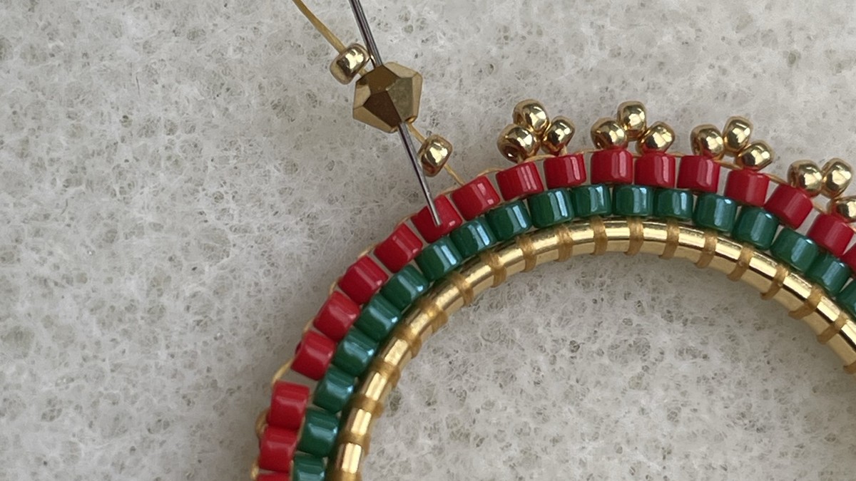

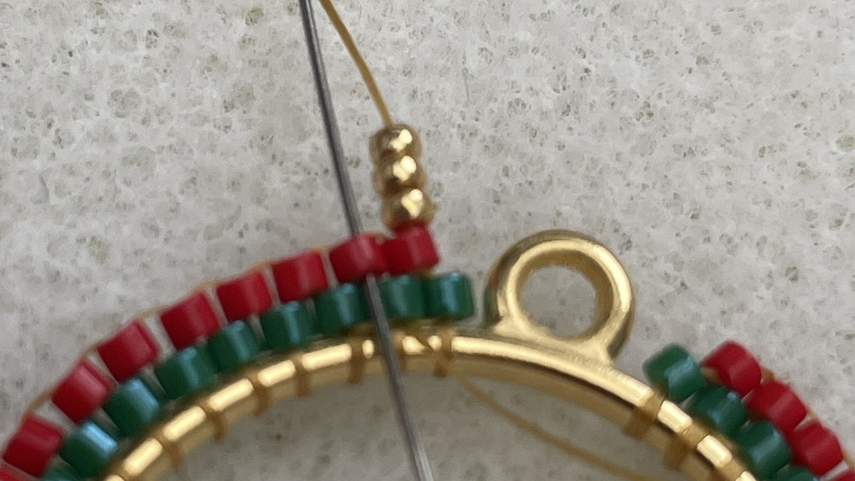

Per iniziare la terza fila,prendete 3 perline di semi e inseritele nella seguente Delica rossa (seconda dall'inizio della fila)
Tappa 12
Orecchini con perle Miyuki rosse e verdi a raggiera : Tappa 12
Impunturare il 3° punto rosso per formare la punta.
Tappa 13
Orecchini con perle Miyuki rosse e verdi a raggiera : Tappa 13
Ripetere l'operazione 5 volte per creare 6 punti.
Tappa 14
Orecchini con perle Miyuki rosse e verdi a raggiera : Tappa 14
Infilare 1 roccolo, 1 trottola, 1 roccolo.
Ricamare nella trottola e infilare 1 nuovo roccolo.
Infilare il punto nella Delica rossa successiva e uscire nella Delica accanto.

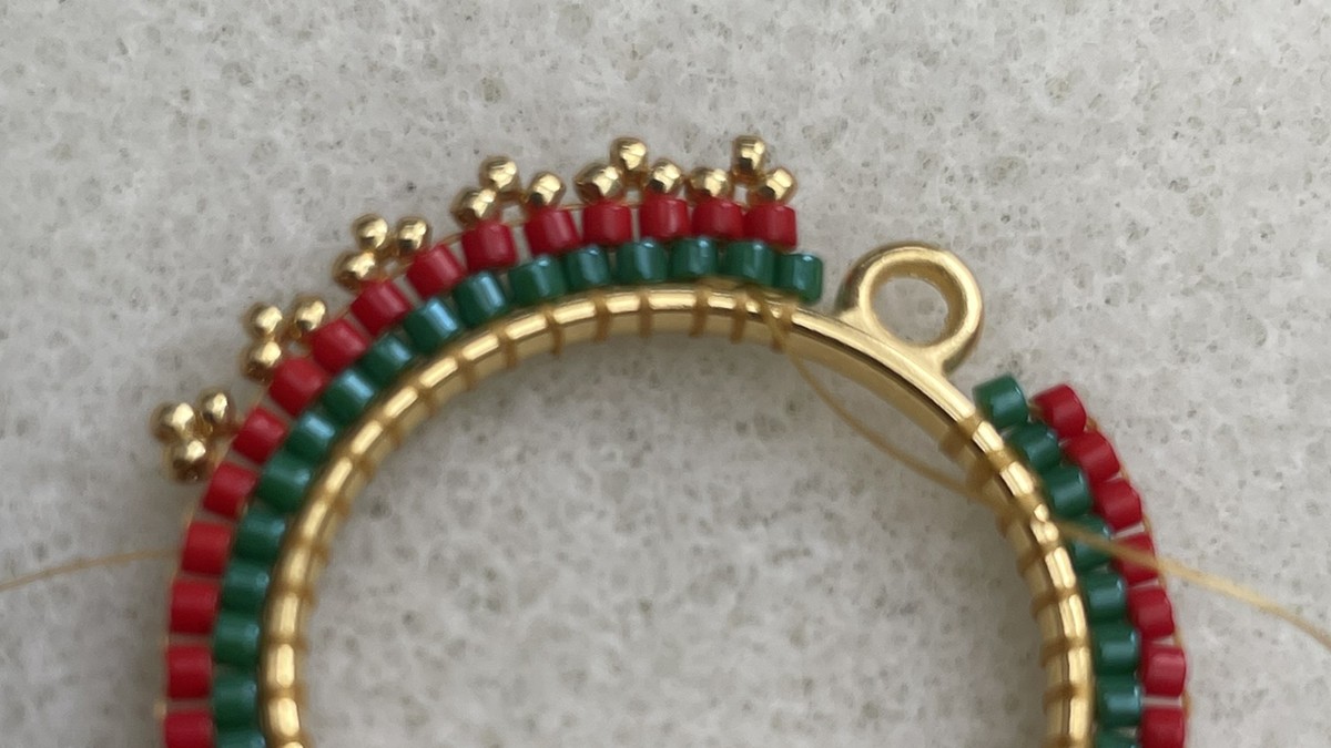

Tappa 15
Orecchini con perle Miyuki rosse e verdi a raggiera : Tappa 15
Ripetere l'operazione 9 volte per formare 10 punti.
Tappa 16
Orecchini con perle Miyuki rosse e verdi a raggiera : Tappa 16
Terminare la fila ripetendo i passaggi 11 e 12 e creando 6 punti composti da 3 rocailles.
Tappa 17
Orecchini con perle Miyuki rosse e verdi a raggiera : Tappa 17
Fissare il perno all'orecchio con un anello
Il risultato
