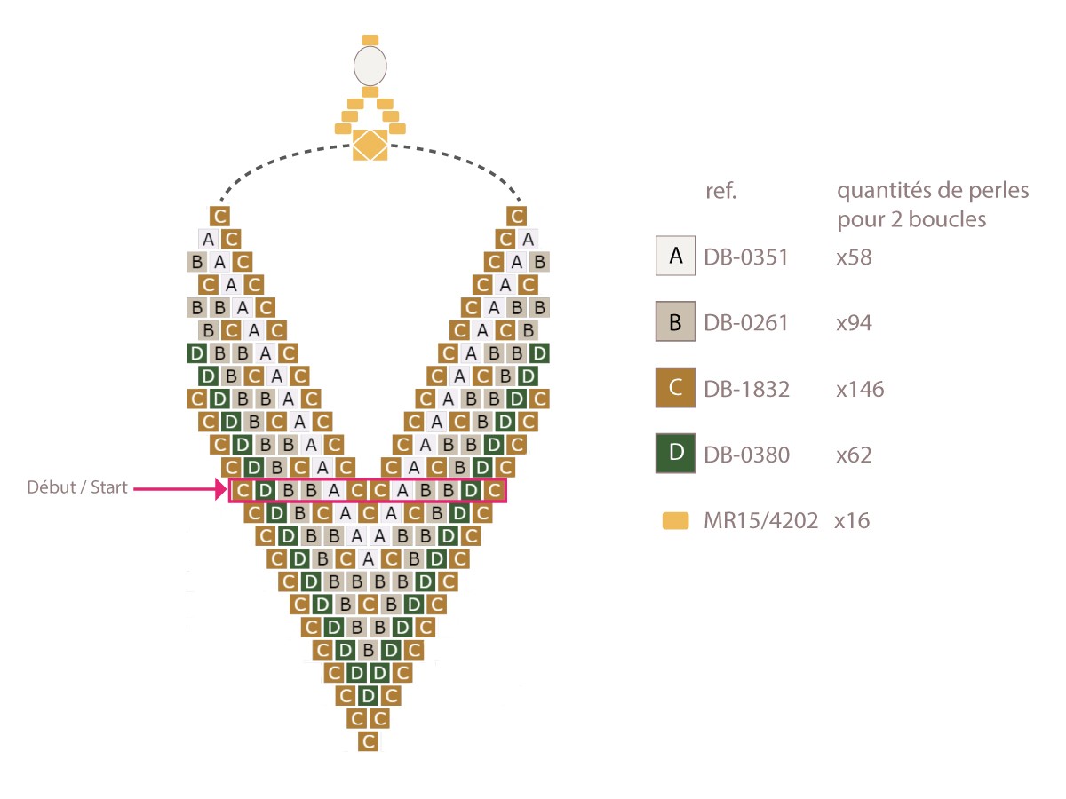

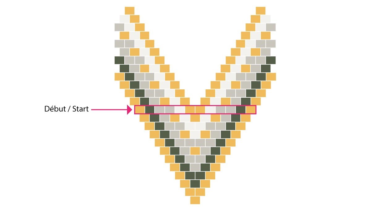

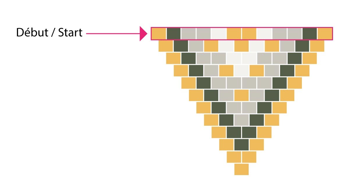

Intrecciare le perline rosa incorniciate per creare la base del punto Brick. Quindi eseguire una serie di diminuzioni per intrecciare la parte inferiore dell'orecchino.

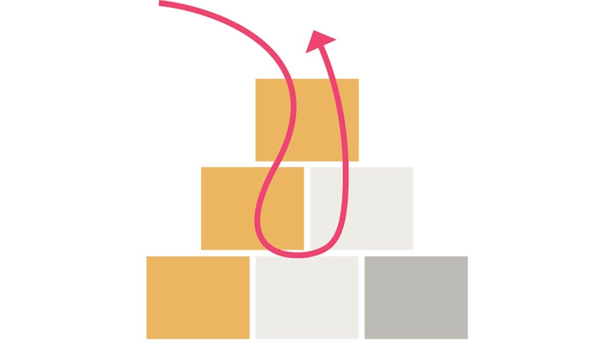

Per aggiungere la perlina d'oro in punta, infilare una singola perlina, passare l'ago sotto il filo che collega le due perline della fila precedente e risalire verso la perlina d'oro. Passare quindi il filo dall'altra parte della perlina dorata per tornare all'intreccio, per evitare che la perlina si inclini da un lato.

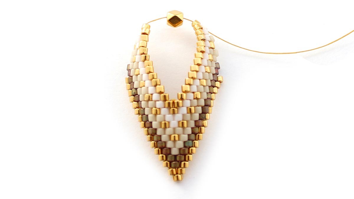

Passare il filo attraverso l'intreccio per tornare alla linea di perline dell'inizio. Iniziare a tessere un lato dello chevron. Dovrete usare diminuzioni e aumenti. Una volta terminato il primo lato, tornerete a questa linea di perline incorniciata per realizzare il secondo lato.
Tappa 4
Orecchini Miyuki tecnica Russian Leaf in Brick Stitch : Tappa 4
Una volta intrecciata l'ultima perlina del ramo, infilate una perlina quadrata sfaccettata nella parte superiore dell'ultima perlina dell'altro ramo.

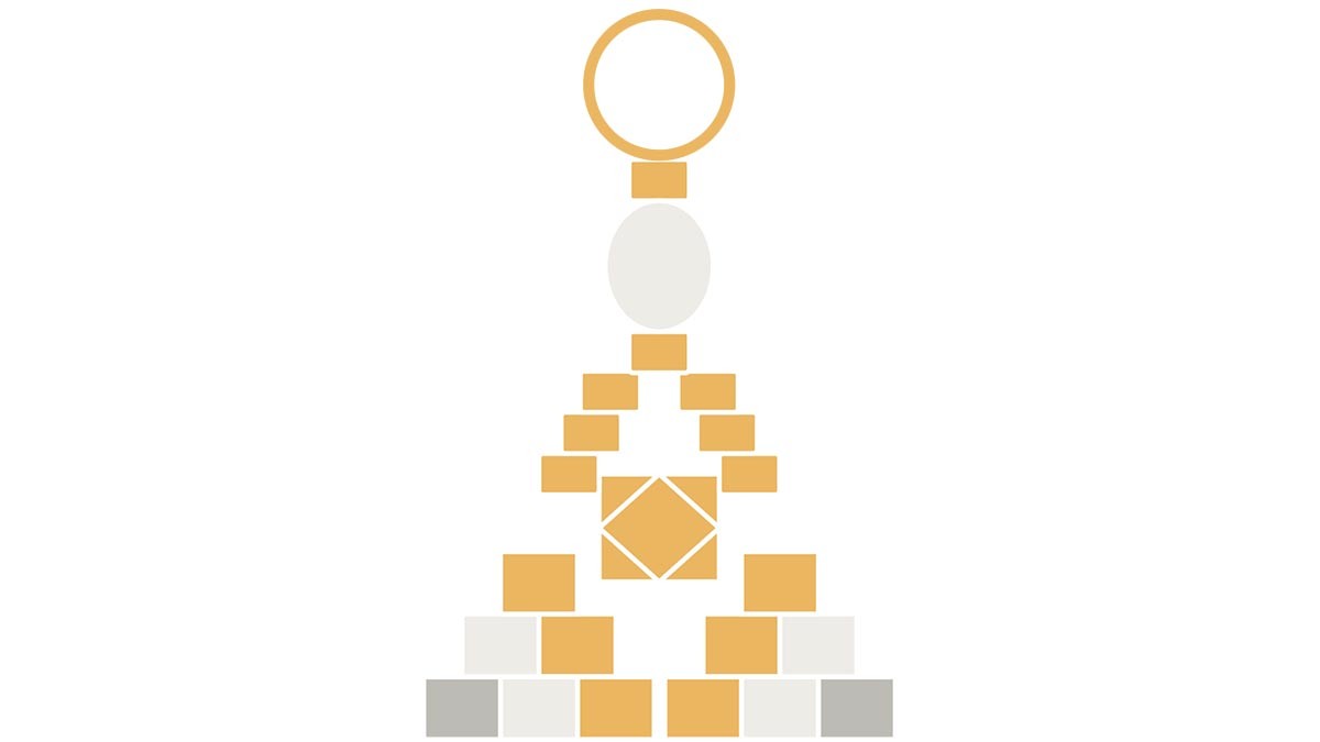

Passare attraverso la perlina quadrata sfaccettata, quindi 6 perline di semi 15/0. Passare di nuovo attraverso la perlina quadrata, poi attraverso le prime 3 perline di semi. Infilare 1 perlina di semi, 1 sfaccettatura Bohemian Chalkwhite, 1 perlina di semi, quindi passare attraverso un anello chiuso di 3 mm. Passare attraverso la perlina di semi, la sfaccettatura bohémien, l'altra perlina di semi, poi attraverso le ultime 3 perline di semi e di nuovo nell'intreccio per prendere il filo e tagliarlo. Aprire l'anello del gancio per orecchio e infilarci l'anello chiuso prima di richiuderlo.

Schema Orecchini Miyuki tecnica Russian Leaf in Brick Stitch
