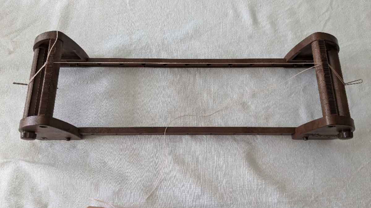

Per cominciare, scegliete un telaio che vi permetta di avere un filo lungo: avrete bisogno di almeno 40 cm. In caso contrario, tagliate diversi pezzi di filo di 40-50 cm e fissateli singolarmente al telaio.
Tappa 2
Bracciale con intreccio centrale e micro macramè : Tappa 2
Posizionare il filo di linhasita mandarino da 0,5 mm sul telaio. Sono necessari 16 fili in totale.

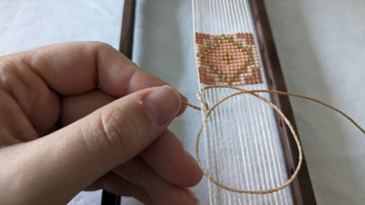

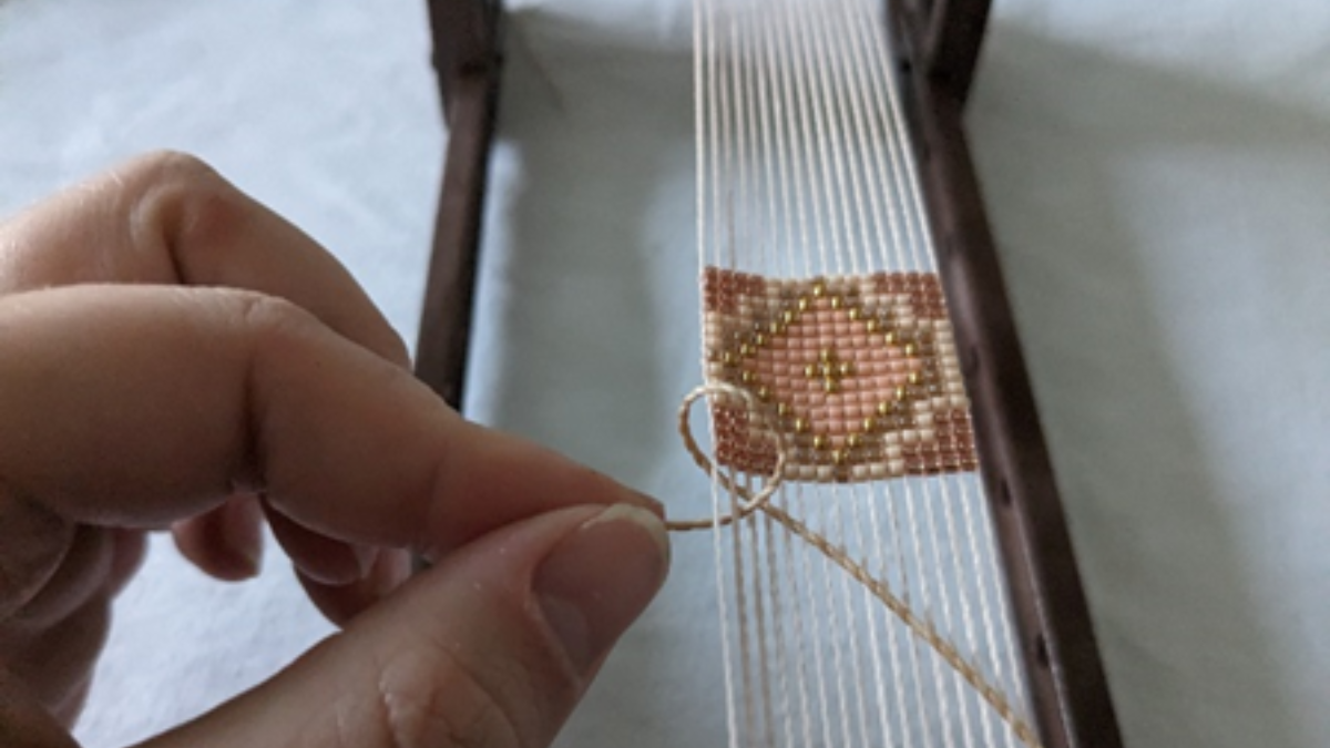

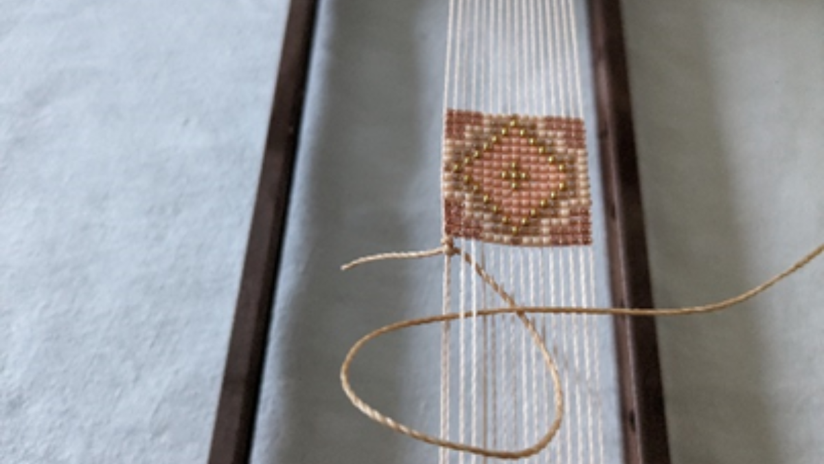

Per tessere il motivo centrale, prendere 1 m30 di filo per tessere Miyuki e seguire il motivo.
Posizionarsi al centro del telaio in modo da avere una lunghezza sufficiente di filo su ogni lato dell'intreccio. Questi saranno utilizzati per realizzare i lati del braccialetto.
Una volta completata la tessitura, infilate i fili e tagliate l'eccesso.

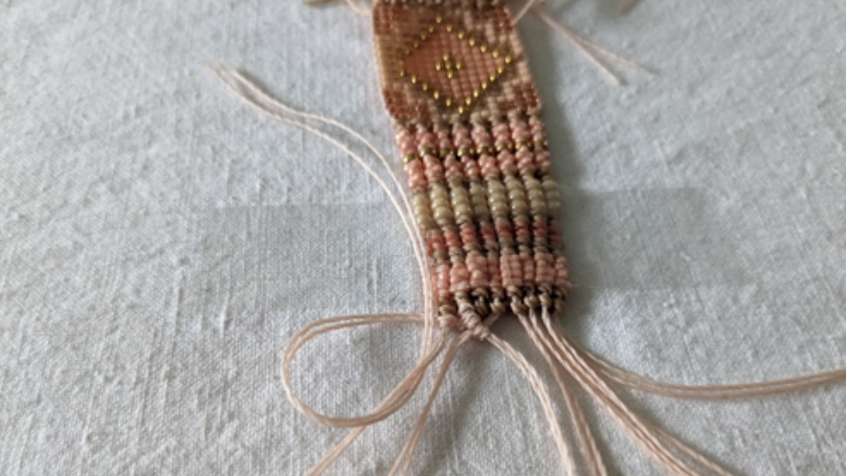

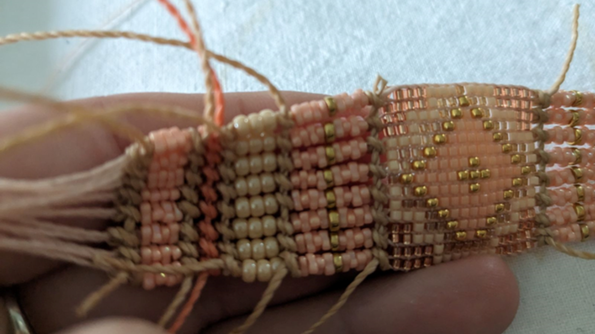

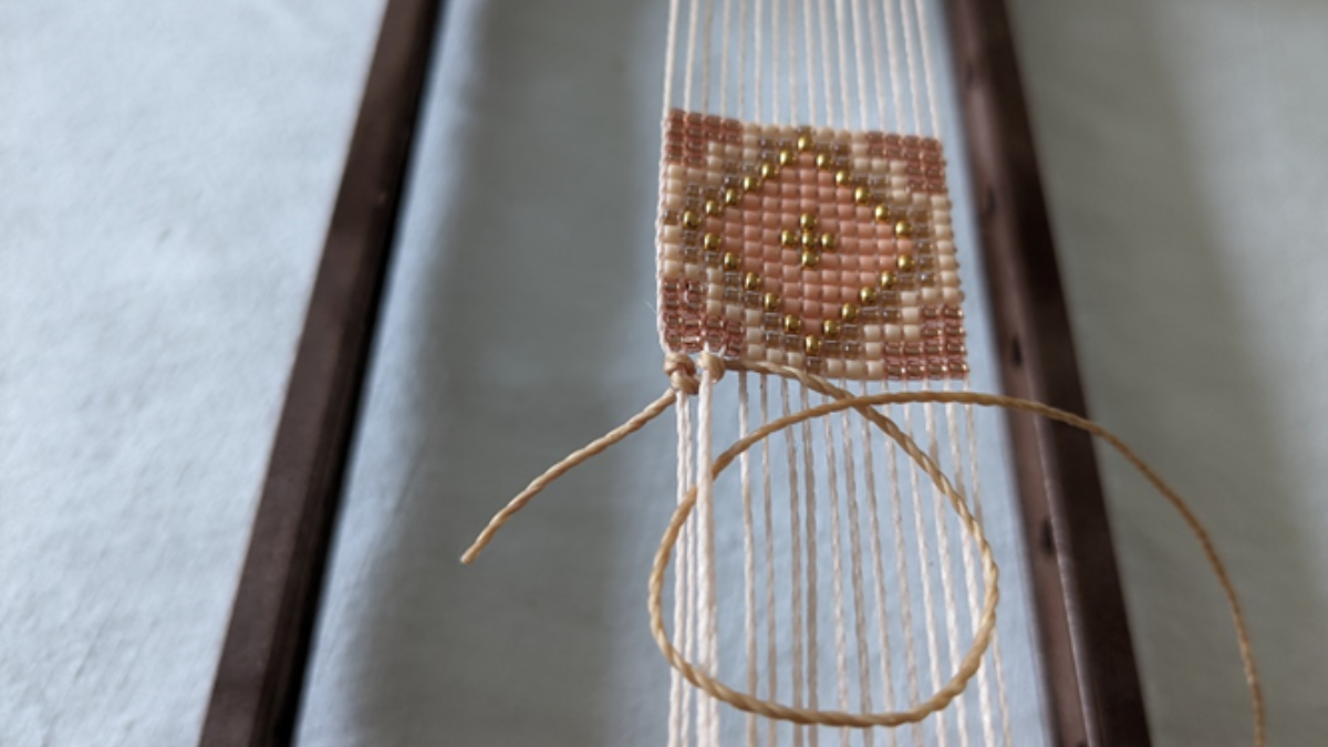

Ora iniziamo la parte del macramé. A tale scopo, realizzate una fila di micro nodi macramé con filo linhasita Cannella (Palha) da 1 mm, utilizzando la tecnica della barretta verticale. Se siete principianti, date un'occhiata alla nostra scheda tecnica sui diversi nodi da conoscere nel macramé.
Tagliate un filo di 25 cm di lunghezza. Assicuratevi di fare i nodi ogni volta intorno a 2 fili. Eseguire l'incrocio come mostrato nella foto per realizzare il 1° nodo.
Tappa 5
Bracciale con intreccio centrale e micro macramè : Tappa 5
Fare il nodo come mostrato nella foto. Stringere il filo per ottenere i 2 nodi.

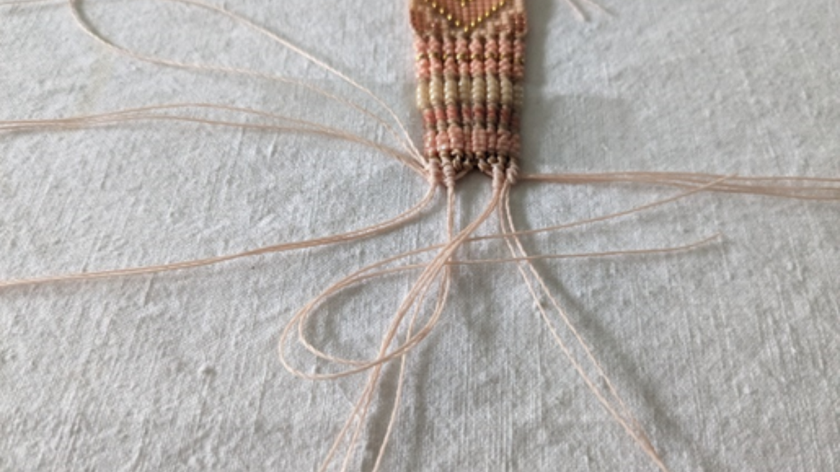

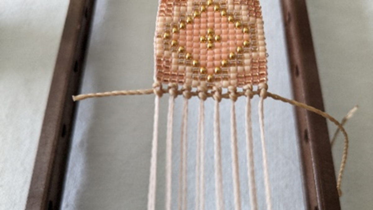

Procedere in questo modo per tutta la fila, facendo due nodi ogni volta.
Allo stesso modo, fate una fila di nodi sull'altro lato dell'intreccio. Quindi slegare la trama dal telaio tagliando i fili alle estremità del telaio (dove sono fissati da viti o ganci). Tagliare bene alle estremità per mantenere il filo il più lungo possibile.

Ora infilate le perline.
Iniziate infilando 4 perline distanziatrici triangolari Miyuki, 1 perlina distanziatrice Miyuki e poi 4 perline distanziatrici triangolari Miyuki sui primi 2 fili. Ripetete questo passaggio per gli altri fili, assicurandovi ogni volta di infilare le perline su due fili linhasita. Un piccolo consiglio per facilitare l'infilatura delle perline: bruciare le estremità dei fili di linhasita.
Fare una nuova fila di nodi come nel passaggio precedente con il filo linhasita Cannella (Palha) da 1 mm. Quindi infilare 3 perline Miyuki 8/0 caramello. Fare una fila di nodi con il filo di linhasita da 1 mm Cinnamon (Palha), poi una fila di nodi con il filo di linhasita da 1 mm Terracotta e ancora una fila di nodi con il filo di linhasita da 1 mm Cinnamon (Palha). Infilare 4 triangoli distanziatori Miyuki e terminare con un'ultima fila di nodi con filo linhasita Cannella (Palha) da 1 mm.

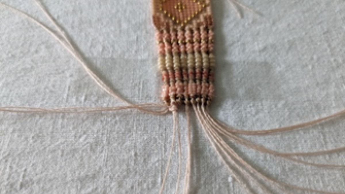

Rifinite il bracciale con la tecnica del micro macramè a barre verticali. Si consiglia di fissare il braccialetto alla superficie di lavoro.
Fate due nodi per ciascuna delle fasi successive. Prendete il 3° paio di fili, fatelo passare sotto il 2° paio di fili e avvolgetelo intorno a quest'ultimo. Eseguire questa operazione 2 volte.

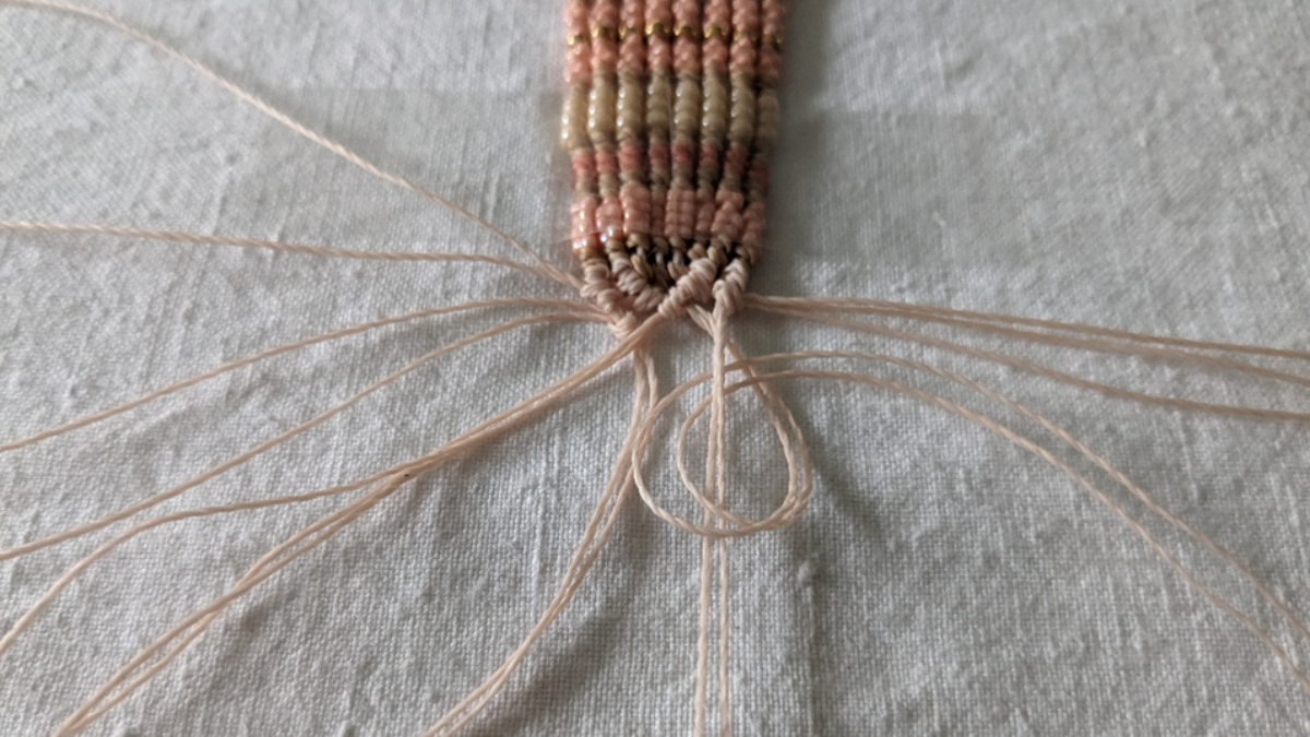

Procedere come sopra, ma questa volta la quarta coppia di fili si avvolgerà intorno alla terza. Eseguire questa operazione 2 volte. Attenzione: i numeri delle coppie di fili cambiano tra un passo e l'altro, quindi tenete conto della posizione in cui si trovano quando fate il nodo.
Tappa 14
Bracciale con intreccio centrale e micro macramè : Tappa 14

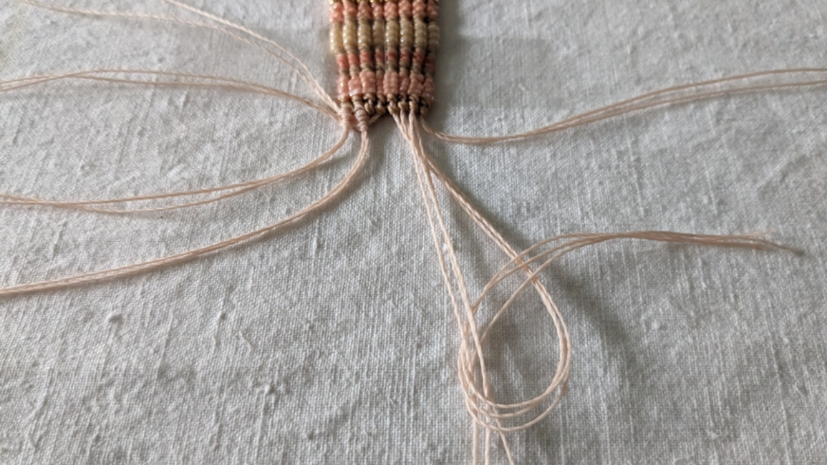

La seconda coppia di fili si avvolge intorno alla prima coppia. Ripetere questo passaggio 2 volte.
Tappa 15
Bracciale con intreccio centrale e micro macramè : Tappa 15
La terza coppia di fili si avvolge intorno alla seconda. Ripetere questo passaggio 2 volte.

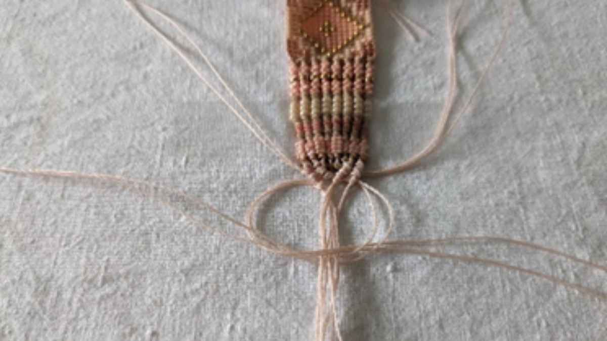

A questo punto, si devono fare dei nodi sul lato destro.
A tale scopo, raggruppate i fili in modo che ci siano solo 3 gruppi di fili (il gruppo di sinistra ha 3 fili, il gruppo centrale ha anch'esso 3 fili e il gruppo di destra ha 2 fili).
Ora si faranno i nodi nell'altra direzione.
La quinta coppia di fili si avvolgerà intorno alla sesta. Eseguire questa operazione 2 volte.

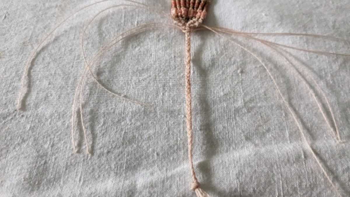

Realizzare una treccia con i 6 fili centrali rimanenti raggruppandoli in 2, quindi fare un nodo alla fine della treccia.
Tagliate gli altri fili (quelli più in alto) e brunite l'estremità di ciascuno di essi.

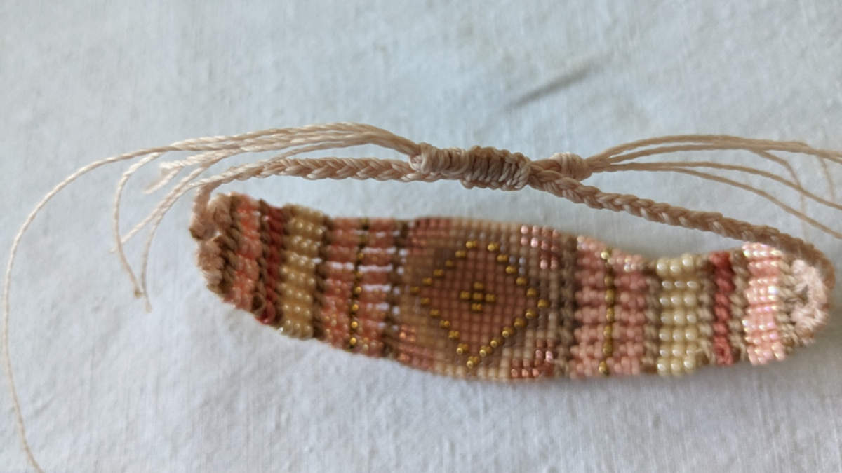

Adattare la misura del braccialetto al polso. Indossarlo, tenendo il braccialetto aperto, e fare un nodo in ogni treccia.
Rimuovere la treccia in eccesso dopo il nodo, tagliare i fili e bruciarli.

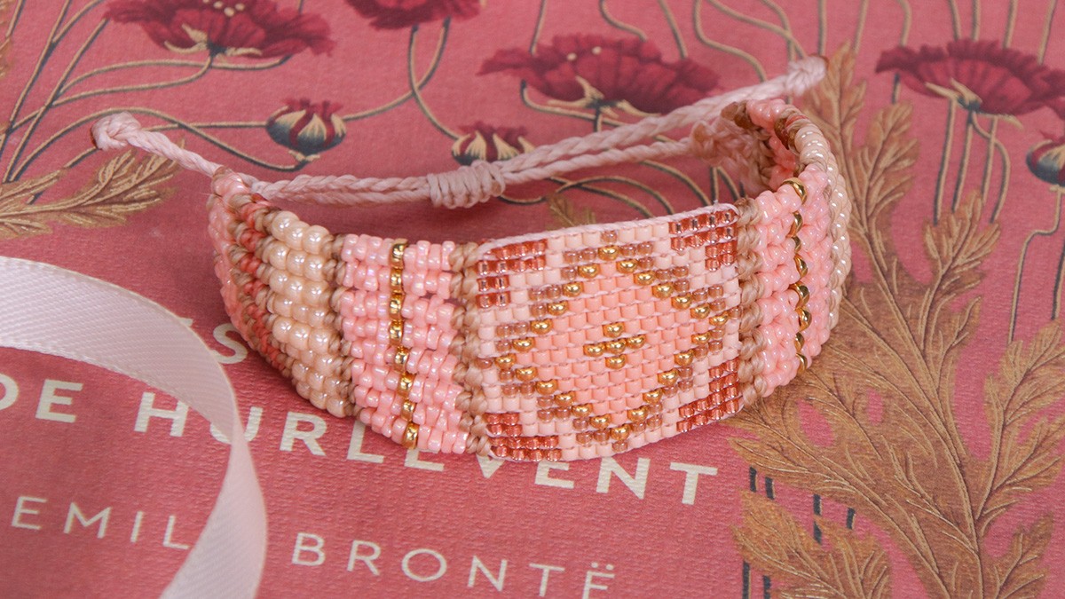

Congratulazioni, il braccialetto è finito!
