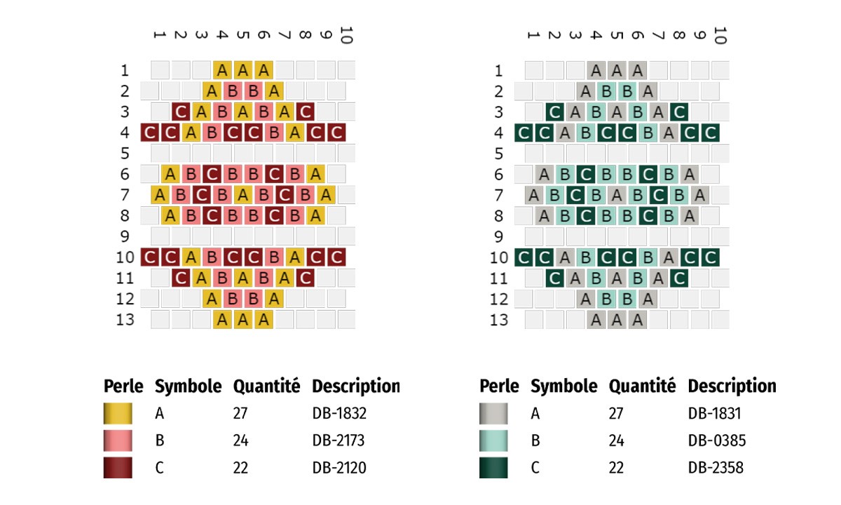

Normalmente, questo tipo di gioielli viene intrecciato aggiungendo direttamente linee di perle tra i fori. Tuttavia, in questo anello i fori sono molto vicini tra loro. Dopo varie prove con diversi tipi e dimensioni di perle, sembra che la più adatta sia quella di utilizzare 4 rocailles miyuki 15/0 e saltare un foro dopo un po', poiché le perline sono un po' più larghe dello spazio tra i fori e si assestano. In alternativa, potete utilizzare un'altra tecnica di tessitura. Il Brick Stitch e il Peyote con Miyuki Delica 11/0 sono i più adatti per abbinare l'anello. Ecco quindi una schéma tessitura di perline per anelli Miyuki, che speriamo vi piaccia. È possibile tessere solo la parte centrale a punto Brick o Peyote: entrambe le tecniche funzionano con questo schema. La tessitura su ogni lato dell'anello è facoltativa. Per questa parte, la tessitura a punto mattone è preferibile a quella a Peyote.

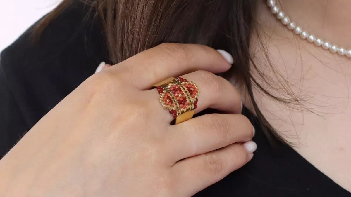

Il risultato
Schema Anello in acciaio inossidabile con perline Miyuki Brick Stitch
