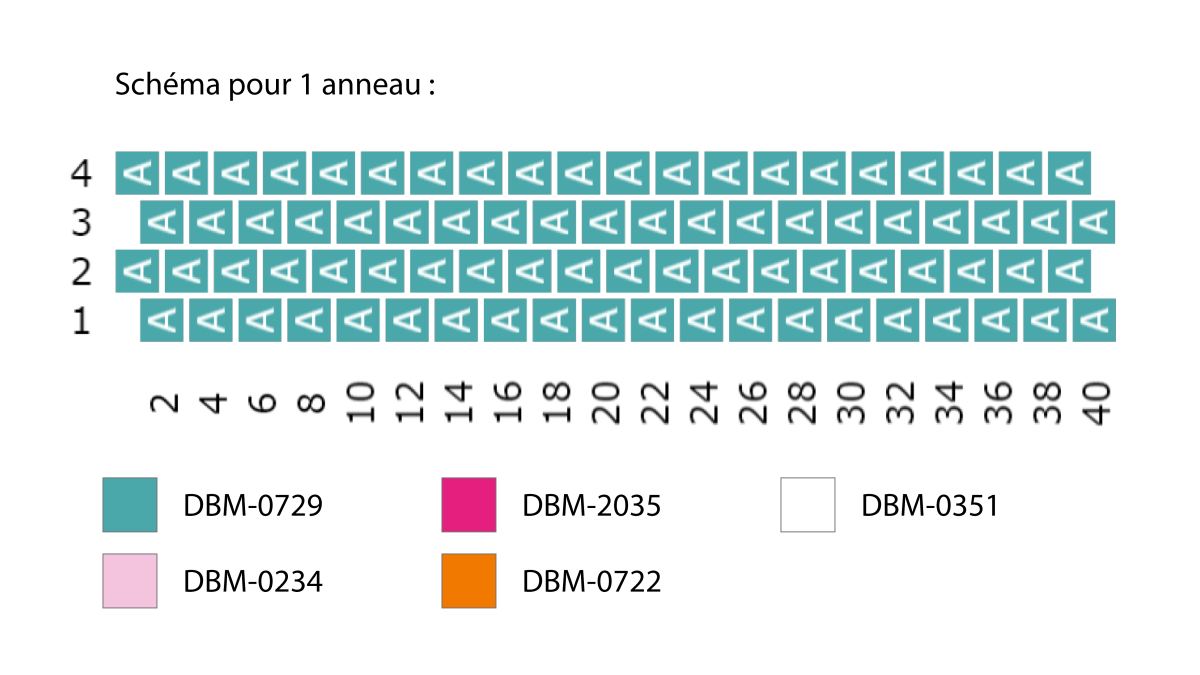

Tagliare 1,2 m di filo e infilarlo in un ago. Aggiungere una perlina di tenuta all'estremità del filo. Infilare 4 perline di un colore a scelta.
Tappa 2
Infilare una nuova perlina e passare l'ago attraverso la penultima perlina infilata, verso le altre perline. Stringere. Infilare un'altra perlina e passare l'ago attraverso la prima perlina infilata. Stringere.
Tappa 3
Infilare una nuova perlina e passare attraverso l'ultima perlina infilata al punto 2, verso le altre perline. Infilare una perlina e farla passare attraverso la prima perlina infilata al punto 2. Continuare a tessere, riempiendo gli spazi vuoti con nuove perline per ogni fila. Fermarsi quando si hanno 20 perline per ogni fila.
Tappa 4
Cucire insieme le due parti della striscia per formare una maglia. Prendere le due estremità del filo nell'intreccio e tagliarle. Realizzare altre strisce da trasformare in maglie. Passarle prima attraverso la maglia precedente prima di cucire insieme le due parti.

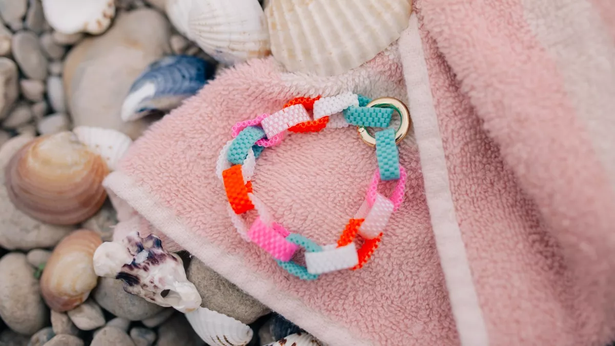

Una volta che la catena di perle è abbastanza lunga per il vostro polso, aprite la chiusura e infilate la prima e l'ultima maglia.
Il risultato
