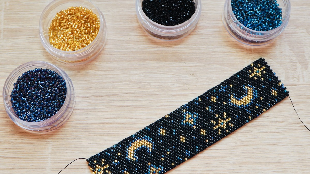

Questo braccialetto è stato realizzato con tessitura peyote con perline Miyuki Delica 11/0. Tutti i riferimenti delle perline utilizzate si trovano in fondo all'elenco dei materiali. Tutto ciò che serve è un ago da tessitura molto fine e un filo da tessitura resistente. Tuttavia, questa griglia di tessitura peyote non è compatibile con la tessitura a telaio, poiché le perline non sono allineate nello stesso modo. Questo bracciale è tessuto con 21 file di perle su tutta la larghezza. È compatibile con le esclusive punte per tessere di Perles and Co. Queste punte permettono di terminare le tessiture con una punta e di dare un aspetto più rifinito alle vostre creazioni.

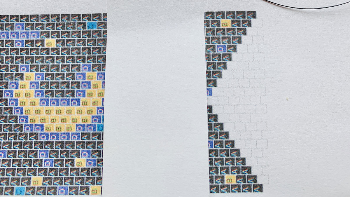

Intrecciate il braccialetto da qualsiasi punto del diagramma, tranne che per le estremità che intreccerete alla fine. Questo schema richiede un po' più di concentrazione rispetto agli schemi geometrici. Vi consigliamo di stampare la griglia e di spuntare le perline man mano che procedete, usando una matita. Per una finitura più bella, suggeriamo di tessere il braccialetto con filo nero e di collegare le estremità al braccialetto con filo dorato. Se siete abituati a usare il filo da pesca fireline, potete usare anche questo.

Quindi, intrecciare le punte seguendo lo schema. Potete stampare il diagramma e barrare le perline intrecciate man mano per facilitarne la realizzazione. Lavorate punto per punto a un'estremità del braccialetto, poi fate lo stesso all'altra estremità.

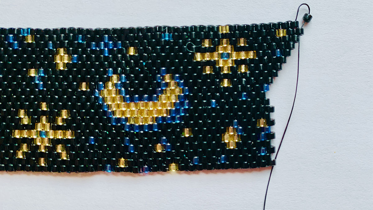

Lavorate punto per punto su un'estremità del braccialetto, poi fate lo stesso sull'altra.

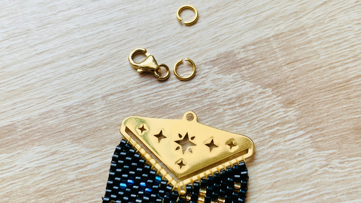

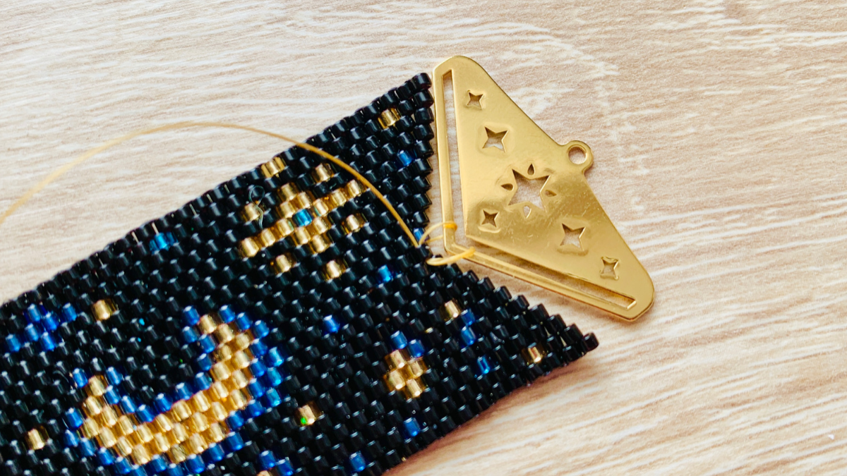

Una volta completato l'intreccio, passate al filo d'oro. Inseritelo nell'intreccio, passando attraverso le perline a caso, e posizionatevi nella perlina centrale alla fine dell'intreccio. Fate passare il filo intorno alla barretta del tappo finale e rientrate nella perlina sullo stesso lato. Attaccate la perlina allo stesso modo anche sull'altro lato.

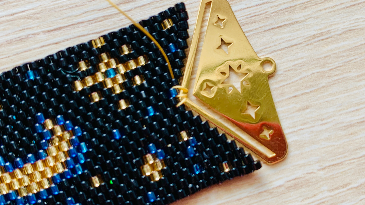

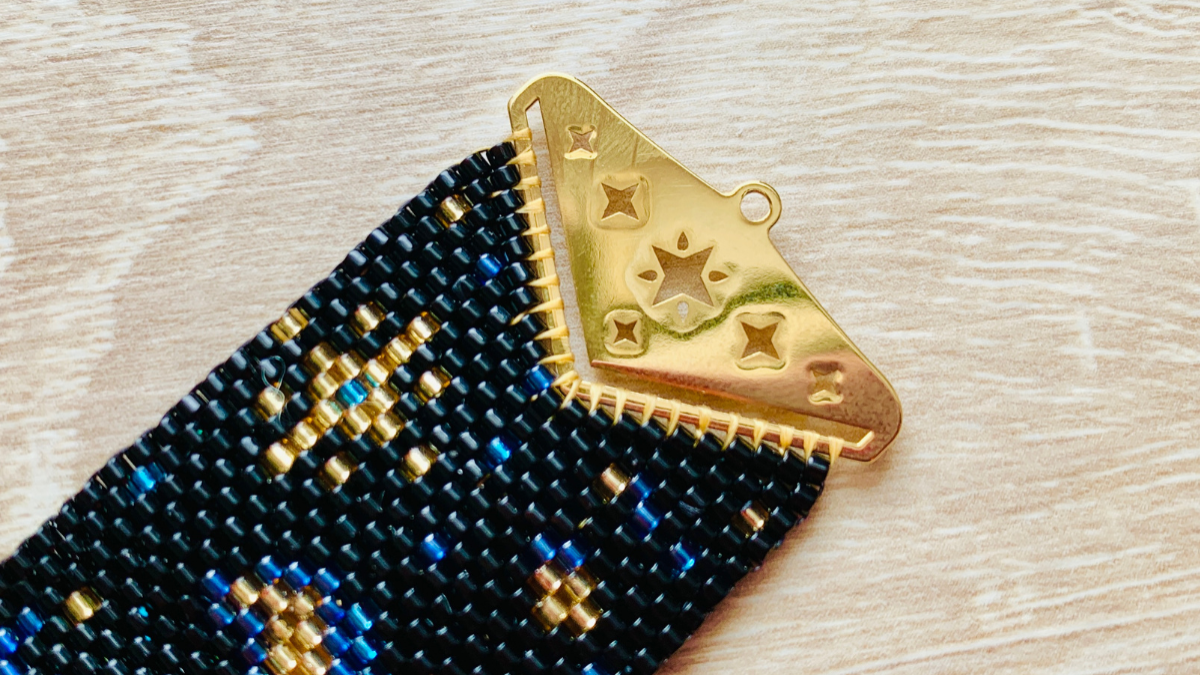

Quindi, uscire nella perlina accanto e fare un mezzo giro nelle perline sottostanti per uscire nella terza perlina contro il bordo dal centro. Attaccarla alla punta.
Tappa 6
Braccialetto peyote dispari con suggerimenti per la tessitura Perles & Co : Tappa 6
Poi attaccate il quarto con lo stesso metodo e così via. Fate uscire il filo dal lato della perlina che tocca il tappo finale. Continuate ad attaccare le perline su questa diagonale e poi passate alla diagonale opposta. Incastrare quindi il filo a caso nell'intreccio fino a quando non smette di scivolare e tagliarlo a filo delle perline. Passare quindi alla seconda parte del bracciale.

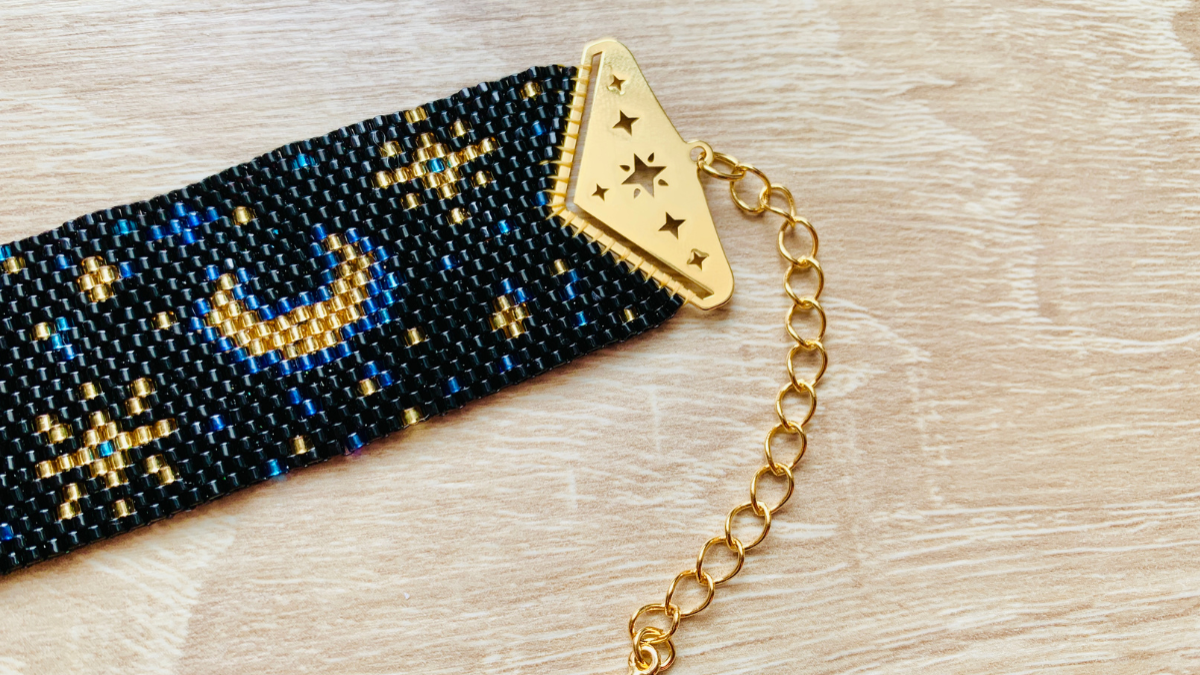

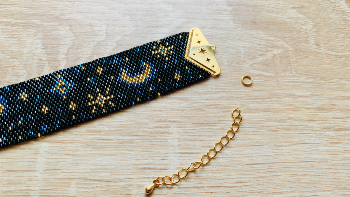

Controllare la dimensione dell'intreccio e lisciare la catena di prolunga rimuovendo le maglie con una tronchesina, se necessario. Fissare la catena al terminale chiudendo l'anello di fissaggio della catena aperto. Quindi fissare la chiusura a molla con gli anelli aperti usando le pinze.

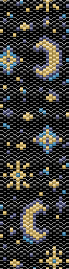

Schema Braccialetto peyote dispari con suggerimenti per la tessitura Perles & Co
