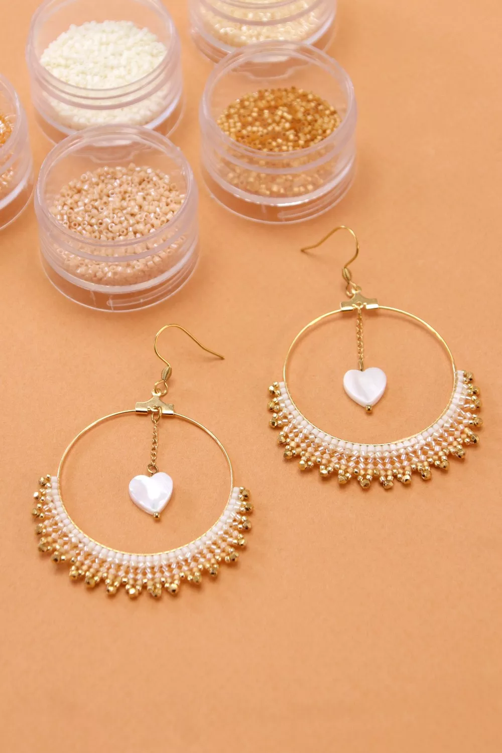

Come si realizza un'armatura a spina di pesce su una creola?
Queste creole in <a title="tessitura a spina di pesce" 1/tutoriels/f701-idees-tutoriels-bijoux-weaving-herringbone.html">tessitura a spina di pesce</a> o punto chevron sono di gran moda sui social network. Molte di voi ci hanno chiesto il tutorial, il vostro desiderio si è avverato! Sono stati realizzati con <a 1/miyuki-miyuki-delica-110-c-55_369_984.html">perline Miyuki Delica 11/0, quindi sta a voi scegliere i vostri colori preferiti! Avrete anche bisogno di perline 15/0 e di piccole <a title="Perline sfaccettate True 2 mm" 1/perles-composants-facettes-de-boheme-c-2626_21.html?facets%5Bproducts_diameter%5D%5B%5D=2&special=0">perline sfaccettate True 2 mm</a>. Abbiamo scelto colori tenui ed estivi per accompagnarvi quest'estate. I componenti metallici utilizzati sono tutti in acciaio inossidabile Dorato. Così potrete indossarli per tutta l'estate, o anche per tutto l'anno, senza preoccuparvi di ossidarli. Anche la madreperla delle graziose perline a cuore ricorda la spiaggia. Nella sezione variazioni dell'elenco delle attrezzature, troverete la versione argentata degli inneschi in acciaio inossidabile e un gradiente di perle Miyuki Delica 11/0 blu.</p> <p>La prima fila di questo intreccio è realizzata a Punto Mattone e le file successive sono a spina di pesce. L'intreccio a spina di pesce è utilizzato in diversi tutorial, sia per gli orecchini che per i bracciali. È un'armatura che crea angoli. Spesso viene combinata con la tessitura Peyote per creare forme complesse come anelli quadrati o triangolari. Ecco altri tutorial che potrebbero interessarvi:</p> <ul> <li><a title="Orecchini a spina di pesce" 1/tutoriels/t2911-earrings-herringbone-weave.html">Orecchini con trama a spina di pesce del designer Petit Bout de Chou
  • <a title="Bracciale con trama a spina di pesce" 1/tutoriels/t7181-herringbone-weave-cuff-bracelet-with-pearls-miyuki-delica.html">bracciale con trama a spina di pesce</a> di Steffy Moon</li> <li>Modello astratto per bracciale largo <a title="trama a spina di pesce e peyote" 1/tutoriels/t21481-diy-cuff-large-motif-abstract-weave-herringbone-and-peyote-in-rocailles-miyuki-11-0.html">tessitura a spina di pesce e peyote da Veronik Bijoux
  • Jonc tessitura <a title="tubolare a spina di pesce ritorto" 1/tutoriels/t17331-bracelet-jonc-en-tissage-twisted-herringbone-tubular-with-rockeries-miyuki-15-0.html">tessuto a spina di pesce tubolare</a></li> </ul>
  • Tappe del tutorial

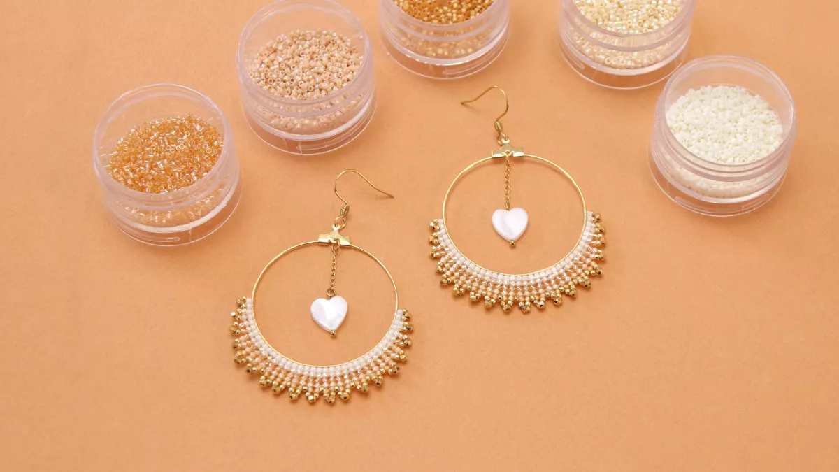

    Tappa 1
    Raddrizzare l'estremità del filo sul retro della creola con una pinza piatta per evitare che la creola si apra durante la tessitura. Tagliare circa 1,5 m di filo fireline da 0,10 mm e infilarlo in un ago misura 12. Fare un doppio nodo sulla creola nel punto in cui si vuole iniziare a tessere. Conservare 20 cm di filo. Per realizzare la prima fila di punto mattone, infilare due perline DB-0352 e passare l'ago sotto la creola per farlo uscire dal centro. Passare quindi l'ago di nuovo attraverso la seconda perlina infilata. Stringere bene per mettere le perline perpendicolari alla creola. Passare nuovamente l'ago attraverso la prima perlina, poi attraverso la seconda e stringere per raddrizzare le due perline.
    Tappa 2
    Infilare una nuova perlina DB-0352, quindi passare l'ago sotto la creola per farla uscire nuovamente dal centro. Passare attraverso la perlina infilata per attaccarla a sua volta alla creola. Ripetete questa operazione fino a quando avrete attaccato al cerchio un totale di 38 perline DB-0352. Se necessario, ricentrare le perline sul cerchio.
    Tappa 3
    Infilare una perlina dorata 15/0, una perlina sfaccettata di 2 mm e un'altra perlina 15/0. Infilare la penultima perlina DB-0352. Quindi infilare la penultima perlina. Iniziamo l'intreccio a spina di pesce: infilare due perline DB-1900 e passare attraverso la perlina successiva. Passare di nuovo attraverso la perlina successiva e infilare altre due perline DB-1900, quindi passare attraverso la perlina successiva. Continuare così fino a raggiungere l'ultima coppia di perline DB-0352. Su quest'ultima coppia di perle, infilare una perlina dorata 15/0, una perlina sfaccettata da 2 mm e un'altra perlina 15/0. Fare un'inversione a U, passando attraverso la creola e di nuovo attraverso le perle per tornare alle ultime perle DB-1900 attaccate.
    Tappa 4
    Infilare una perlina 15/0 dorata, una perlina sfaccettata di 2 mm e un'altra perlina 15/0. Passare attraverso la penultima perlina DB-01900 intrecciata. Passare poi attraverso la penultima perlina DB-1900. Iniziare la seconda fila di Herringbone con le perline DB-0099. Infilare due perline DB-0099 e passare alla successiva DB-1900. Passare nuovamente al DB-1900 successivo e infilare due perline DB-0099. Passare al DB-1900 successivo e così via fino a raggiungere l'ultima coppia di perline DB-1900 su cui si attaccherà il filo di perline: una perlina 15/0 oro, una perlina sfaccettata da 2 mm e un'altra perlina 15/0. Ripetere i passaggi 3 e 4 per i fili successivi di Herringbone. Dopo le DB-0099, si passa alle DB-0205 e quindi alle DB-2171.
    Tappa 5
    Aggiungete un filo di perle: una perla 15/0 dorata, una perla sfaccettata da 2 mm e un'altra perla 15/0 all'ultima coppia di DB-2171, quindi infilate una perla 15 e passate alla coppia successiva di DB-2171. Aggiungete una perla di 15 semi tra ognuno di questi rami. Una volta fatto questo, ripassate il filo attraverso le perline per unire il nodo all'inizio. Legate insieme i due pezzi di filo, quindi incastrateli nella trama e tagliateli.
    Tappa 6
    Infilare le perline a cuore su un chiodo a testa sferica. Piegare il chiodo in modo da formare un angolo retto. Tagliare il gambo a 1 cm dalla perlina. Formare un anello con una pinza a becchi tondi. Tagliare sette maglie di catena. Fissare il chiodo all'ultima maglia della catena e appendere la catena alla creola con un anello aperto.
    Il risultato

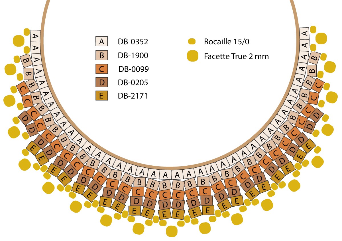

    Schema Orecchini a cerchio a spina di pesce in miyuki e madreperla

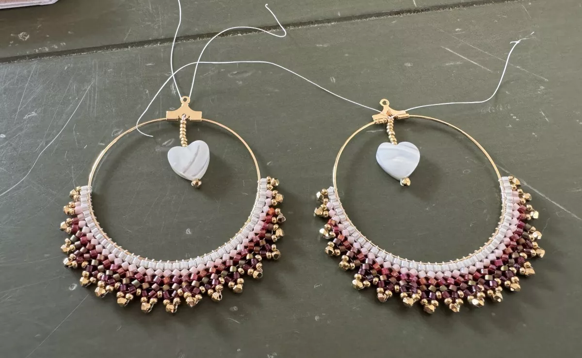

    Da Eloïse (pubblicato su : 22/08/2024 )
    Juste un immense merci pour ce tuto, pour l'inspiration et pour les explications très claires.

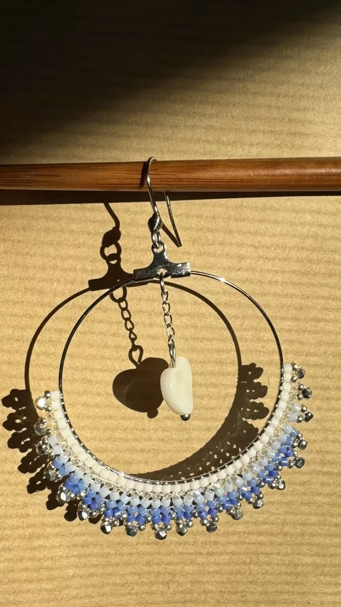

    J'ai réfléchi longtemps au dégradé de couleurs avec les Miyuki (votre assortiment est dingue!!) parce que je préfère l'argenté que le doré... Et je suis vraiment TROP FAN du résultat, c'était tellement chouette à faire! Bref, merci !
    Il nostro esperto Aurore B. ti risponde (23/08/2024 09:05:26)
    Bonjour Eloïse, Merci infiniment pour votre retour enthousiaste ! Nous sommes ravis que le tutoriel vous ait plu et que vous ayez trouvé l'inspiration dans notre assortiment de Miyuki. Votre dégradé argenté doit être superbe ! N'hésitez pas à partager le résultat, nous serions ravis de le voir. Merci encore ! L'Équipe Perles & Co

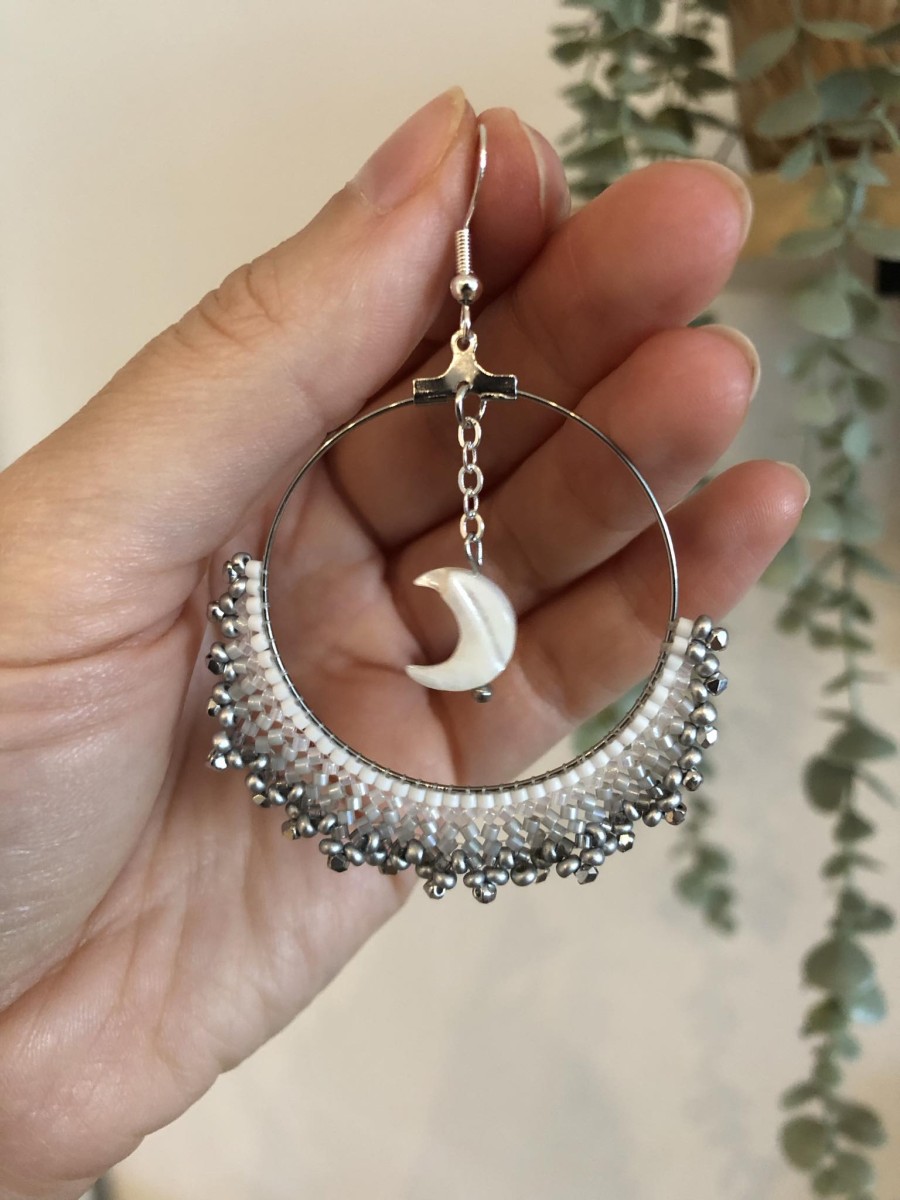

    Da Ariane (pubblicato su : 11/06/2024 )
    Je les ai faites en version argentée en tenant compte de la liste proposée. Elles sont sublimes ! Merci beaucoup pour ce tuto et la variante argentée !
    Il nostro esperto Aurore B. ti risponde (12/06/2024 09:08:35)
    Bonjour, merci pour votre message. C'est toujours un plaisir de savoir que nos tutoriels et variantes apportent satisfaction et inspiration. N'hésitez pas à partager votre création sur nos réseaux. Belle journée. L'équipe Perles & Co
