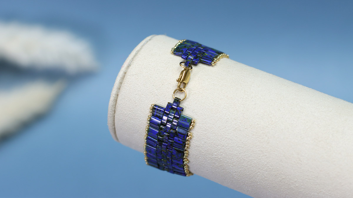

Come si incastrano le perline Tila per creare un braccialetto?
Le perline Tila sono perline rettangolari prodotte dal marchio giapponese Miyuki. Sono disponibili in 3 misure: Tila, Half-Tila e Quarter-Tila. Le ultime due misure rappresentano la metà e il quarto di una perlina Tila. Hanno 2 fori, quindi possono essere utilizzate per realizzare sia gioielli molto semplici che intrecci più complessi. Molti designer le infilano su due fili per creare braccialetti colorati fatti di perline rettangolari. Ad esempio, questi braccialetti elastici o con chiusura:
Il passo successivo consiste nell'intrecciare le perline Tila in uno schema sfalsato. Questa tecnica può sembrare complicata, ma con un po' di concentrazione è piuttosto semplice. Questo video tutorial mostra come intrecciare le perline Tila per creare questo tipo di braccialetto stile cinturino. La cosa importante da ricordare è che non bisogna esitare a ripassare più volte le perline per unirle. Potete scegliere di fare il bordo con le perline o meno, a seconda delle vostre preferenze. Per fissare la chiusura all'intreccio, ho finito di tessere il Mezzo Tila nel punto, poi ho aggiunto un anello sottile e grande al secondo foro del Mezzo Tila nel punto. Questo mi ha permesso di aggiungere un semplice moschettone in acciaio inossidabile Dorato.
Se volete andare oltre e realizzare intrecci Tila più complessi, potete ispirarvi al tutorial sui braccialetti a spina di pesce Half Tila di Mariette B.
Tappe del tutorial
Tappa 1
Iniziate tagliando circa 2 metri di filato Fireline e infilandolo in un ago di misura 12. Per iniziare a tessere, infilare un Tila, tre mezzi Tila e un altro Tila.
Tappa 2
Aggiungere un nuovo Tila, passare attraverso un Mezzo Tila nella prima fila, quindi continuare aggiungendo un Mezzo Tila e passando attraverso il successivo. Aggiungere un altro Tila. Passare nuovamente attraverso tutte le perline per fissarle. Fissare le due coppie di Tila passando il filo attraverso ogni perlina, formando un anello.
Tappa 3
Continuare a tessere completando gli spazi con Mezzi Tila e Tila. Ricordate di passare più volte le perline a ogni nuova fila e di unire le coppie di Tila.
Tappa 4
Continuare a tessere fino a raggiungere la dimensione del polso meno 0,5 cm - 1 cm.
Se il filo diventa troppo corto, fare un doppio nodo, applicare un po' di colla, passare il filo attraverso le perline vicine per nasconderlo, quindi tagliarlo. Tagliare un nuovo filo lungo circa 1 m, inserirlo discretamente nell'intreccio, passarlo più volte tra le perline per intrappolarlo e continuare.
Tappa 5
Per il tocco finale, aggiungete un bordo di perline 15/0, superando i bordi se lo desiderate.
Tappa 6
Terminare l'intreccio alle estremità con un mezzo tila. Prendere il filo nell'intreccio e tagliarlo.
Tappa 7
Aprire un anello. Inserirlo nel secondo foro della mezza tila della punta e infilare una chiusura prima di chiuderlo. Inserire un anello anche dall'altro lato per poter chiudere il bracciale.
Il risultato
