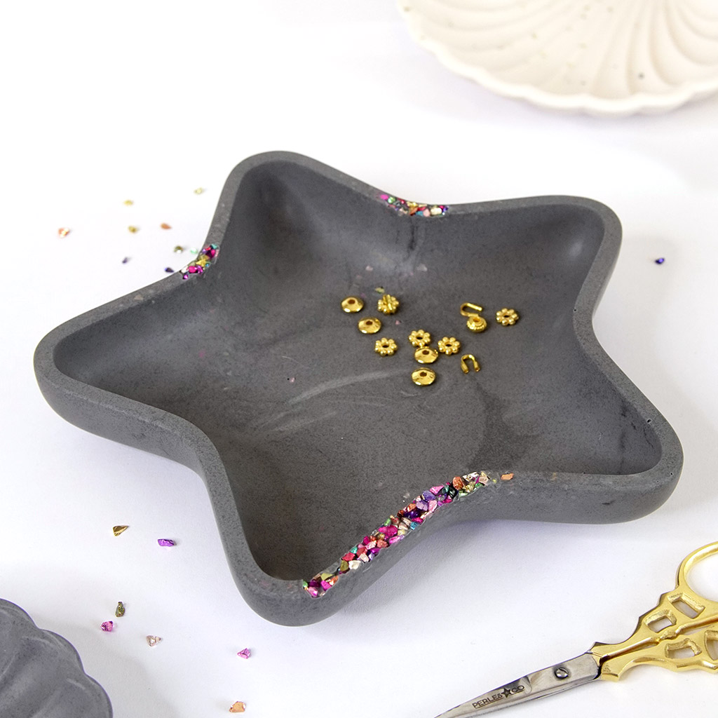

Brillantini e scaglie di glitter per la Jesmonite
Se volete aggiungere un tocco di luce alle vostre creazioni in Jesmonite, utilizzate i Brillantini e le scaglie di glitter. Queste piccole particelle scintillanti possono essere incorporate nella resina per creare effetti visivi unici. Sono quindi perfetti per creazioni decorative come oggetti decorativi, gioielli o sculture moderne.
I Brillantini non colorano direttamente la Jesmonite, ma aggiungono effetti e rilievo. Possono essere aggiunti direttamente alla resina liquida o applicati sulla superficie per un effetto più mirato. Se si aggiungono direttamente alla resina, si disperdono leggermente, creando un effetto lucido uniforme. Se si applicano alla superficie, si può creare una texture. I Brillantini rimarranno visibili e daranno un effetto scintillante alla vostra creazione.
Consigli per l'uso:
  • Aggiungere i Brillantini in piccole quantità per non alterare la fluidità della resina.
  • Per un effetto ancora più marcato, si possono usare Brillantini più grandi.
  • Se si desidera una finitura uniforme, aggiungerli prima che la resina inizi a indurire.
paillettes jesmonitepaillettes pour jesmonitechips paillettées jesmonite
