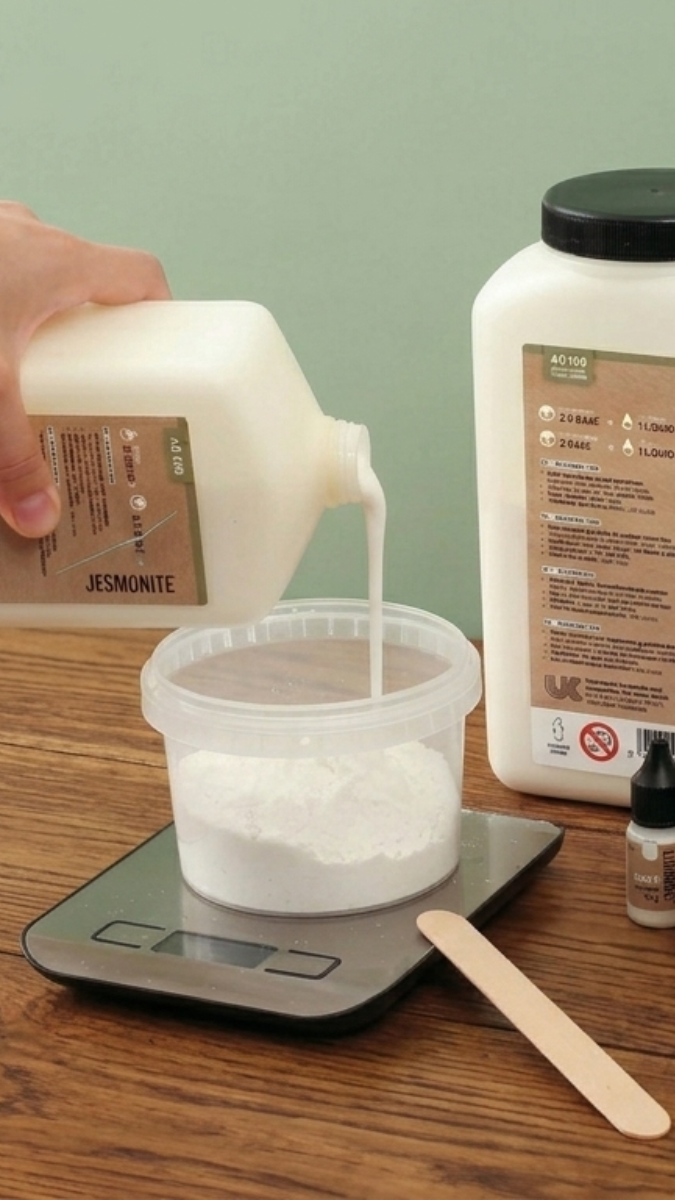

Per calcolare le quantità necessarie, riempite lo stampo con acqua e misurate la quantità d'acqua utilizzata, quindi fate riferimento a questa tabella:
Jesmonite AC100Jesmonite AC730/AC84
Quantità di acqua per riempire lo stampoQuantità di polvereQuantità di liquidoQuantità di polvereQuantità di liquido
10 ml15 g6 g16.25 g3.25 g
25 ml35 g15 g41 g8 g
30 ml45 g18 g49 g10 g
50 ml75 g30 g81.25 g16.25 g
60 ml90 g36 g97.5 g19.5 g
75 ml105 g40 g122 g25 g
100 ml150 g60 g162.5 g32.5 g
110 ml165 g66 g178.75 g38.75 g
125 ml180 g72 g205 g41 g
150 ml215 g86 g243.75 g48.75 g
175 ml250 g100 g284 g57 g
200 ml287.5 g115 g325 g65 g

  • Pesare con precisione i componenti utilizzando una bilancia di precisione.
  • Versare gradualmenteil liquido nella polvere (mai il contrario).
  • Mescolare delicatamente per 2-3 minuti per evitare di incorporare aria.
  • Rispettare il tempo di lavorazione (5-8 minuti a seconda della temperatura).
  • Versare immediatamente nello stampo preparato
  • Attendere 30-45 minuti prima di togliere dallo stampo
