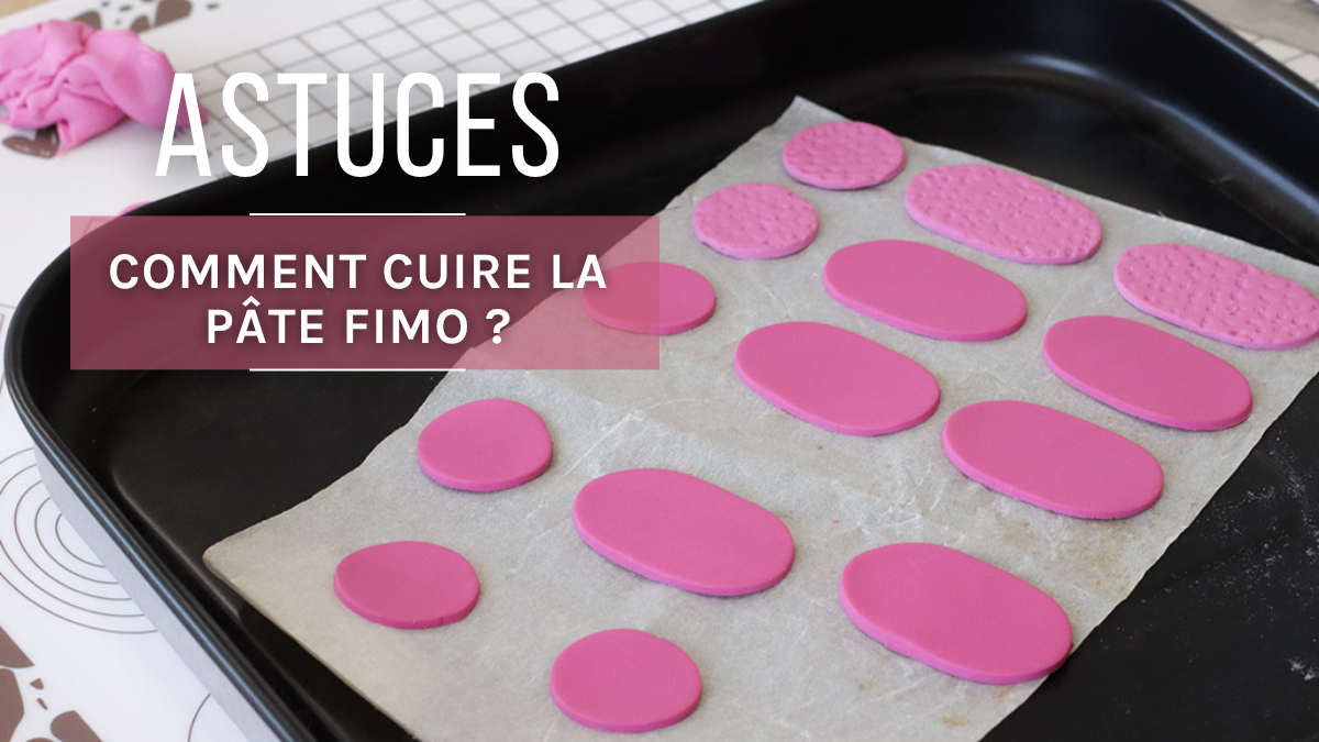

  • Preriscaldare il forno a 110°C. Lavorate il fimo su una piastra o un tappetino di silicone.

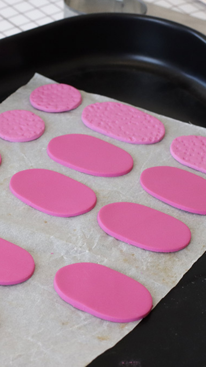

  • Posizionate le vostre creazioni sulla Targhetta, protette da carta da forno. Assicuratevi di distanziare bene le creazioni in modo che non si attacchino tra loro durante la cottura. Fate attenzione a non mettere la Targhetta a contatto con gli alimenti.

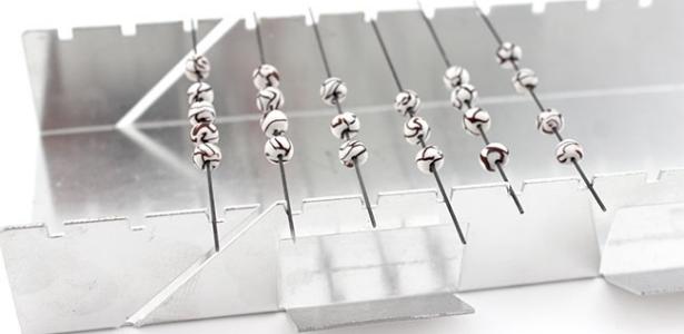

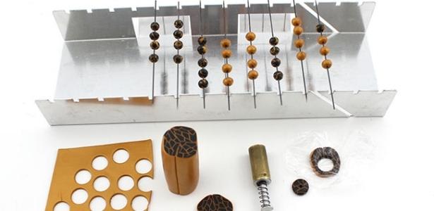

    Se state facendo le Perle e non avete un Dremel, non dimenticate di bucarle con uno stuzzicadenti e, soprattutto, di infilare lo stuzzicadenti in una pallina di carta d'alluminio per evitare che si appiattiscano durante la cottura. Potete anche disporli in una griglia da forno.
