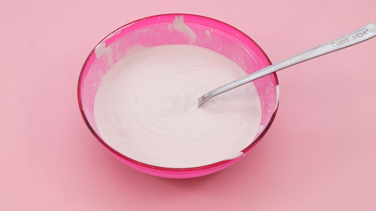

Mescolare la polvere Raysin con acqua, come se fosse gesso. Mescolare in una ciotola non porosa, come acciaio inossidabile o vetro. Non utilizzare utensili di legno.
Per preparare la miscela, versare l'equivalente di 5 cucchiai colmi di polvere Raysin nella ciotola. Seguire le istruzioni della confezione per la giusta quantità di acqua e regolare man mano. Mescolare bene e velocemente, poiché la polvere si indurisce rapidamente. Il liquido deve avere la consistenza di uno yogurt mescolato.

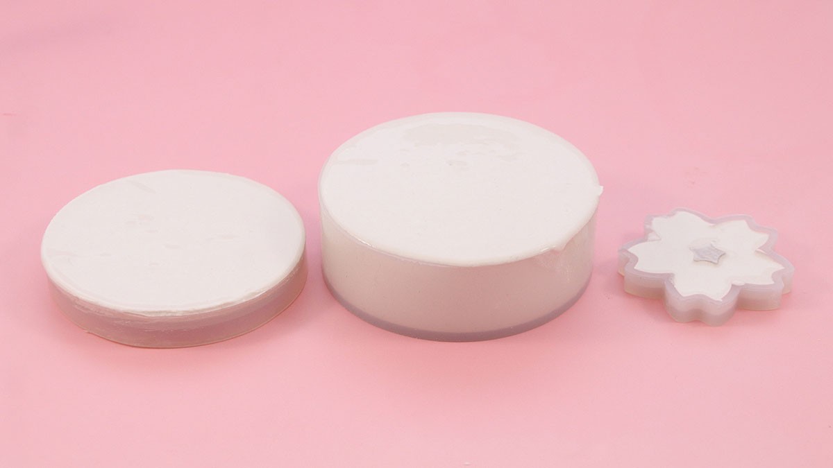

Iniziare a versare il composto nella teglia utilizzando il cucchiaio da minestra. Battere il barattolo man mano che si procede per rendere omogeneo il composto. Una volta riempito il barattolo, mettere il coperchio. Completare il fiore utilizzando l'equivalente di un cucchiaino di caffè. Il fiore deve rimanere sottile per non essere troppo pesante. Battere tutti gli stampi, per 1 minuto ciascuno, per far uscire le bolle prima che la miscela si indurisca. Lasciare indurire per 2 ore.
Tappa 3
Raysin polvere di fiori creoli e scatola : Tappa 3

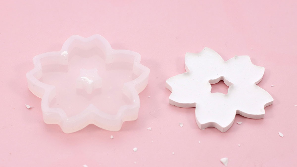

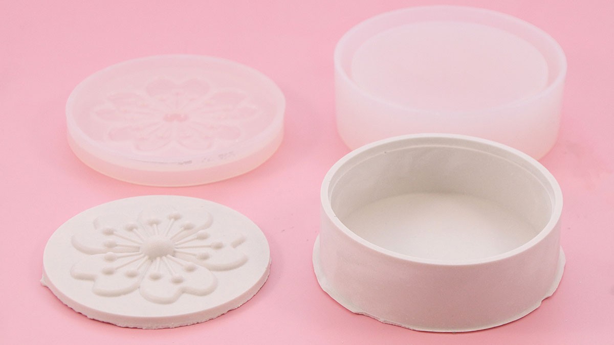

2 à 3h dopo, démoulez il boîte. Incollare lo stampo dal bordo e poi dal centro e sformare delicatamente.

Modellare delicatamente il fiore, poiché è ancora fragile. Potete quindi preparare un altro po' di miscela di polvere di Raysin e acqua per ottenere il secondo fiore. Cercate di ottenere due fiori dello stesso spessore.

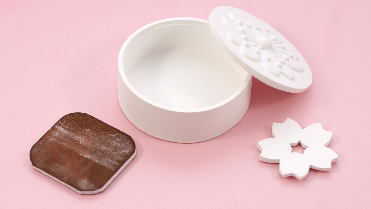

Sabbiate i bordi della scatola e dei fiori per rimuovere l'eccesso di polvere Raysin. Per levigare, è possibile mettere in acqua il panno abrasivo di grana 1500 e le modanature. Si tratta della cosiddetta levigatura ad acqua. Il vantaggio è che si può pulire la pomice abrasiva man mano che si procede. Ora non resta che infilare i fiori nelle cassette.
Il risultato
