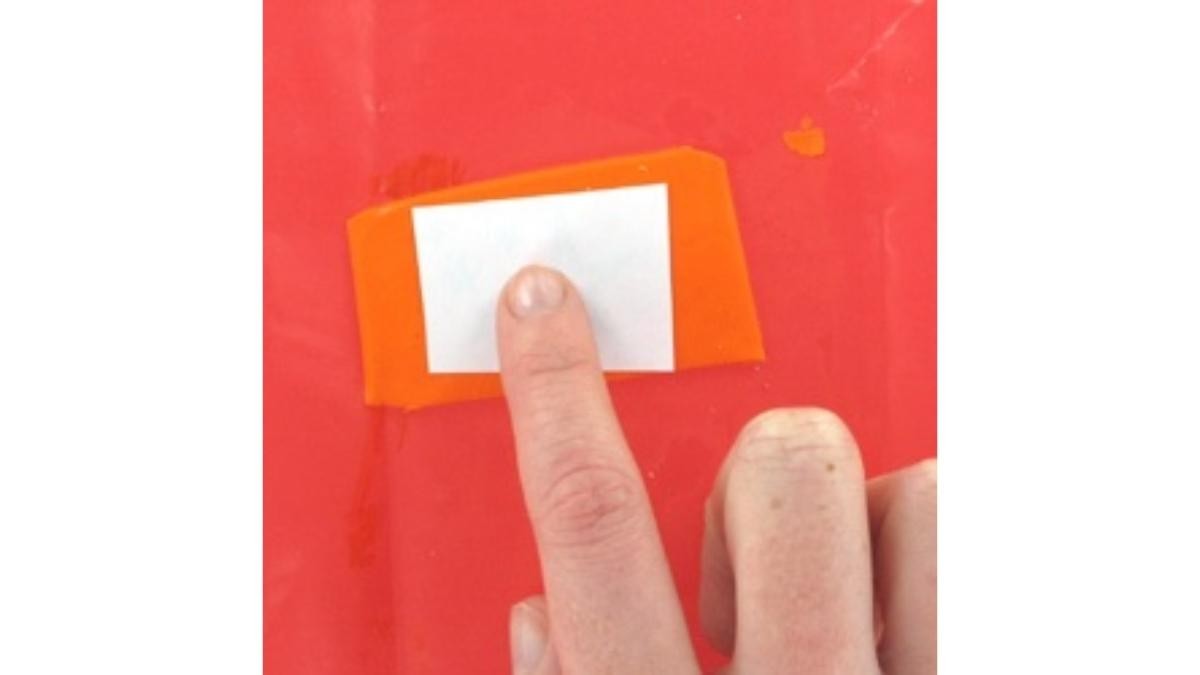

Posizionare l'immagine sull'argilla polimerica (il lato stampato deve essere a contatto con l'argilla).
Premi leggermente l'immagine con il dito in modo che si attacchi all'argilla polimerica.

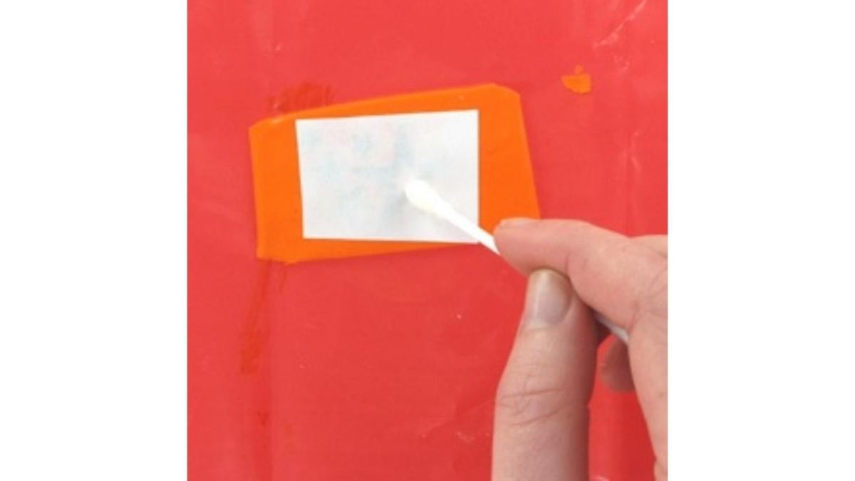

Immergere il tampone di cotone nell'acetone e strofinarlo sul retro dell'immagine.

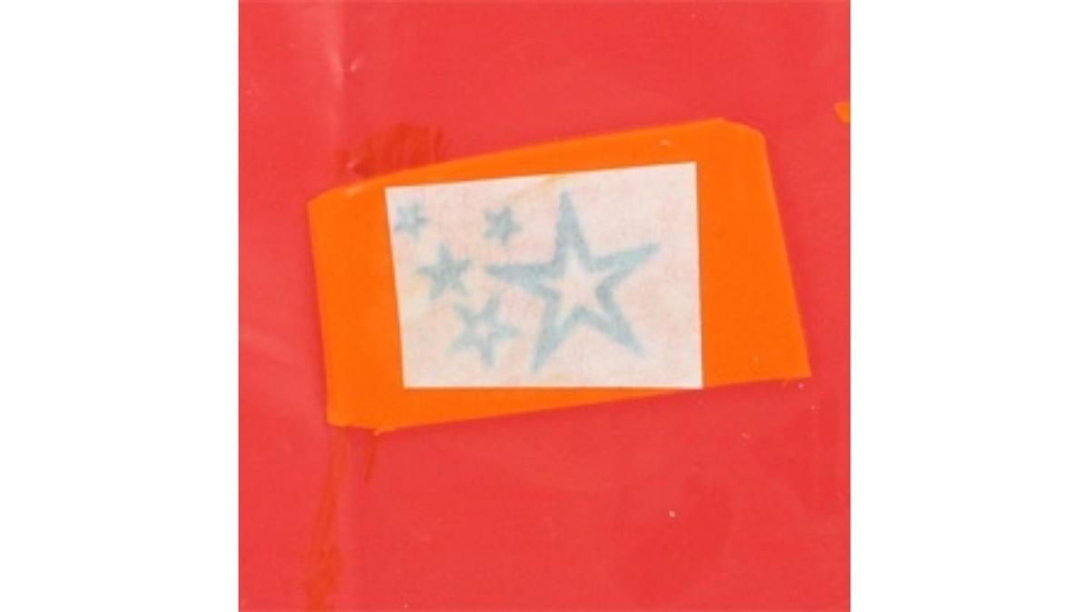

Ripetere l'acetone diverse volte fino a quando l'immagine è trasparente.
Fate attenzione a bagnare solo il disegno e a non inzupparlo in modo che l'inchiostro non si macchi.

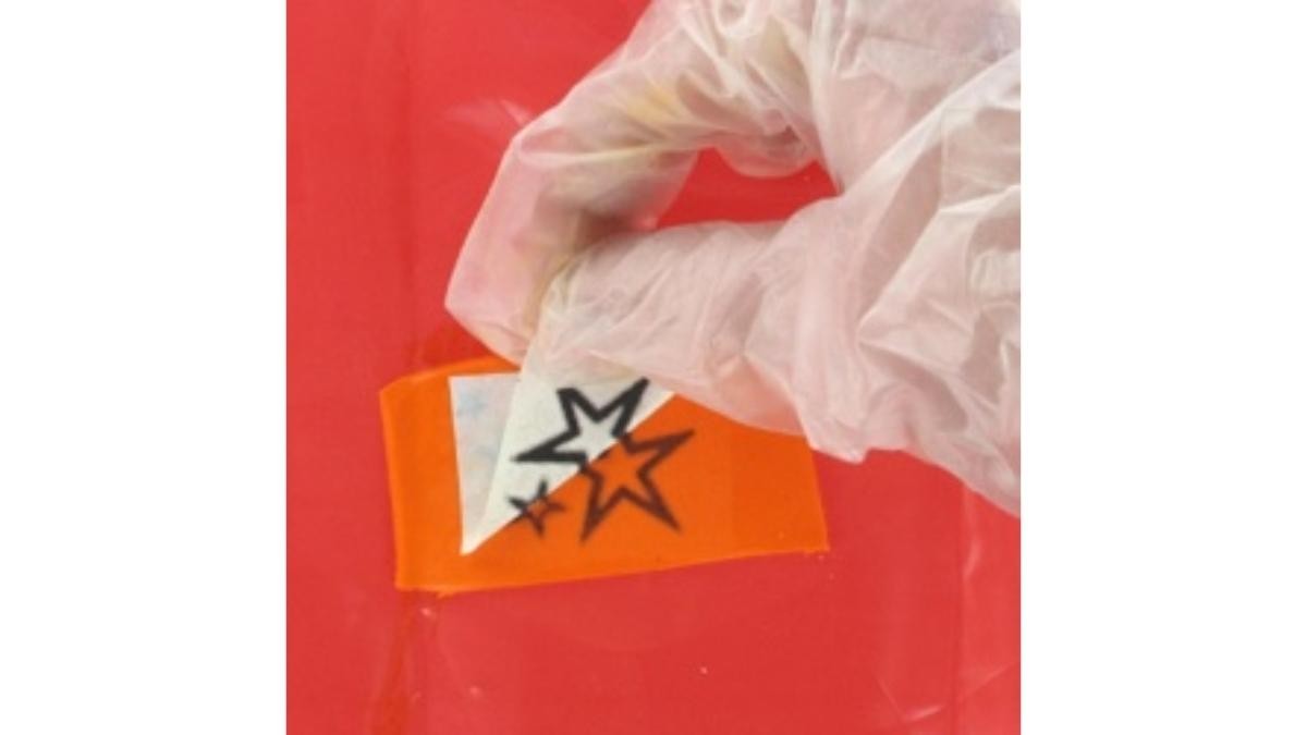

Rimuovere delicatamente l'immagine. Aspettate qualche istante che l'inchiostro si asciughi.

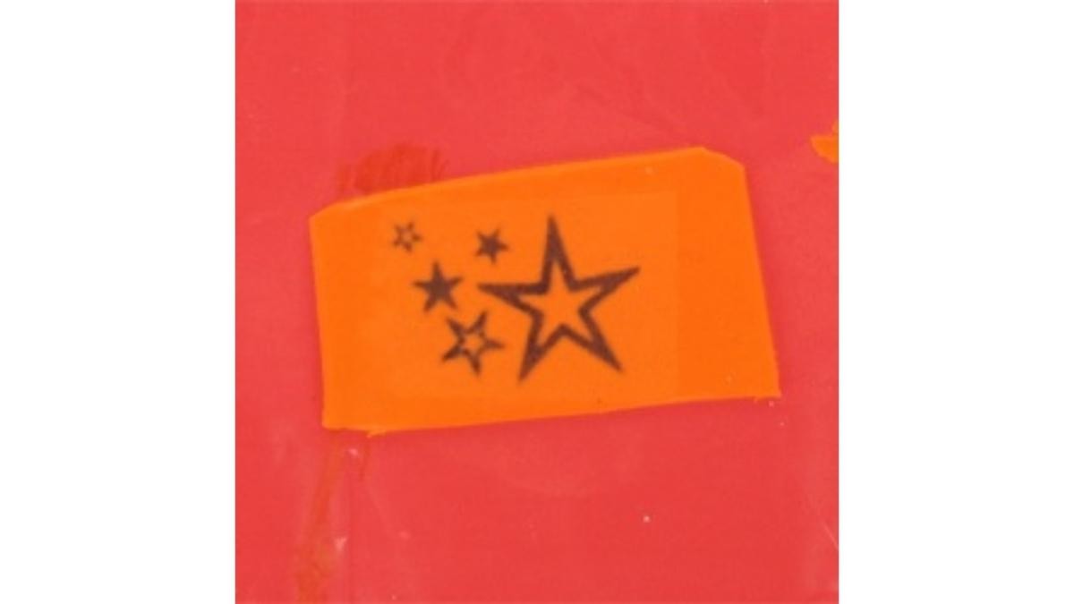

Il tuo trasferimento è fatto, ora puoi mettere l'impasto nel forno.
Il trasferimento non cambia il tempo e la temperatura di cottura.
